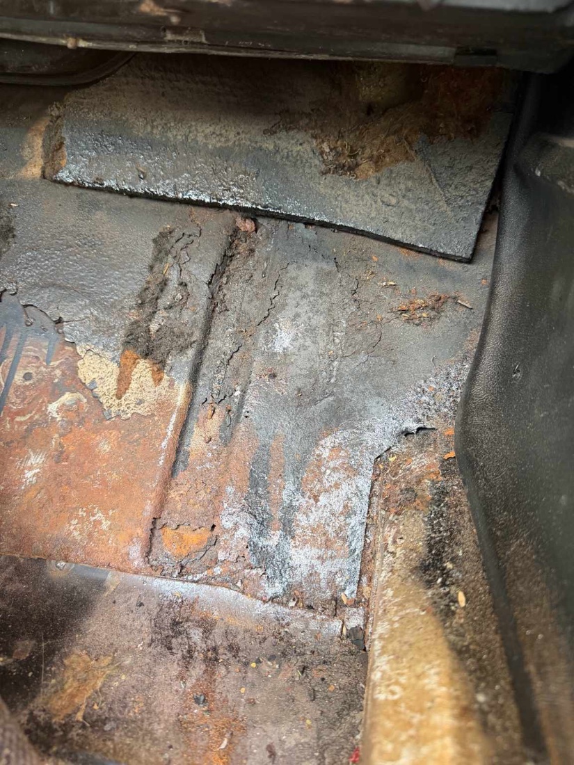

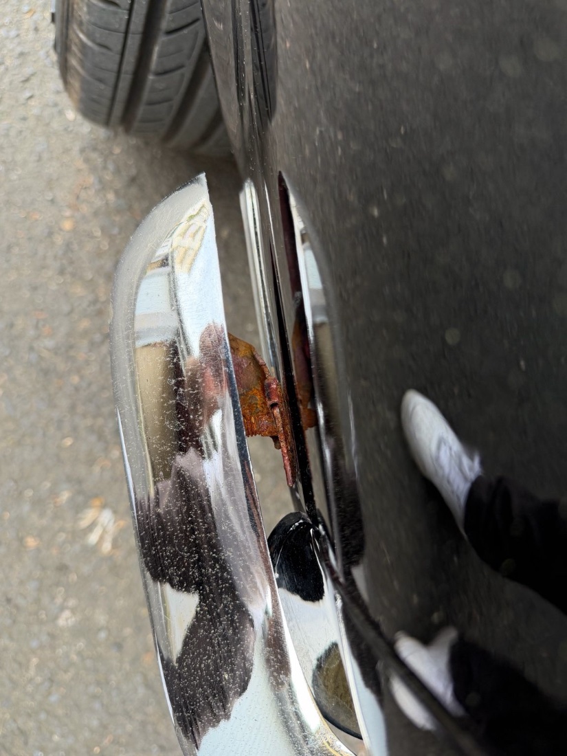

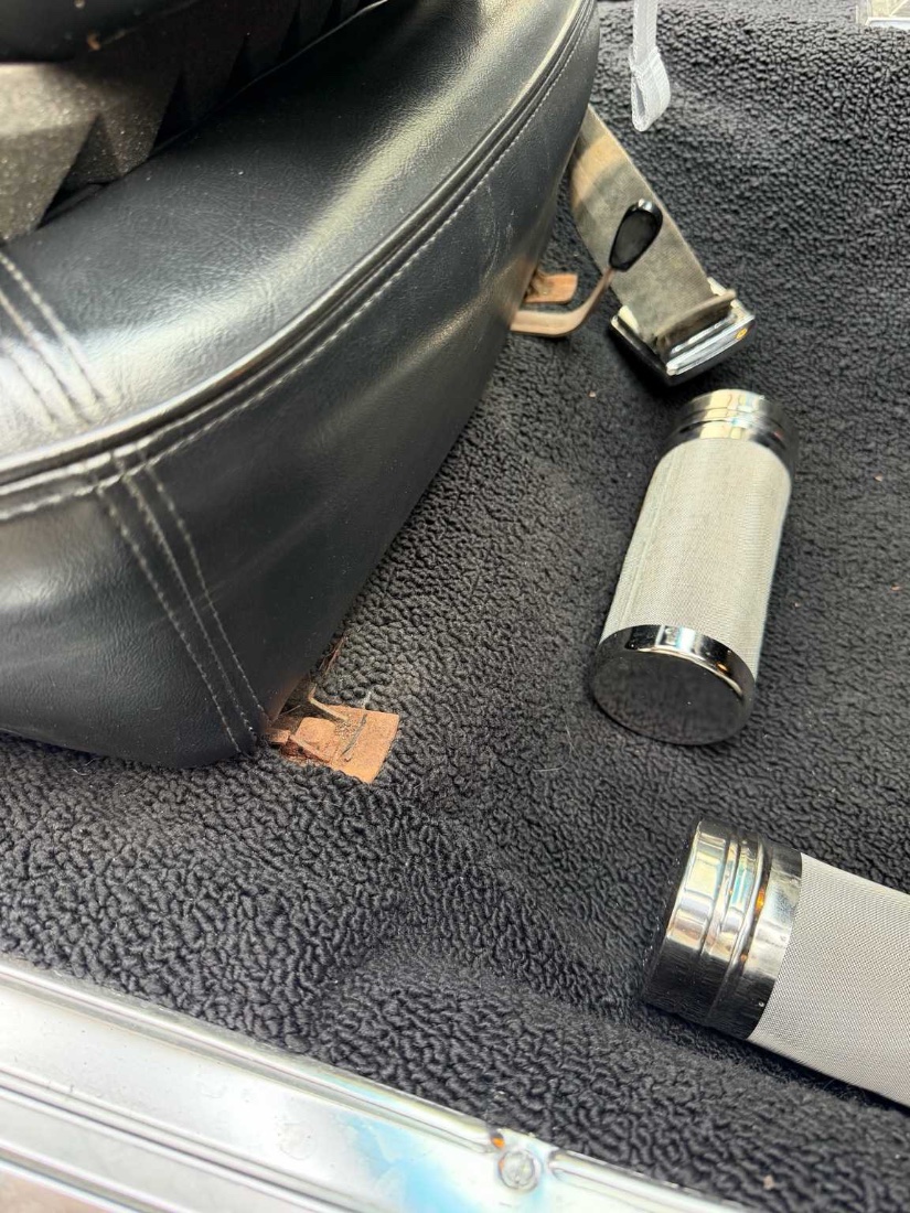

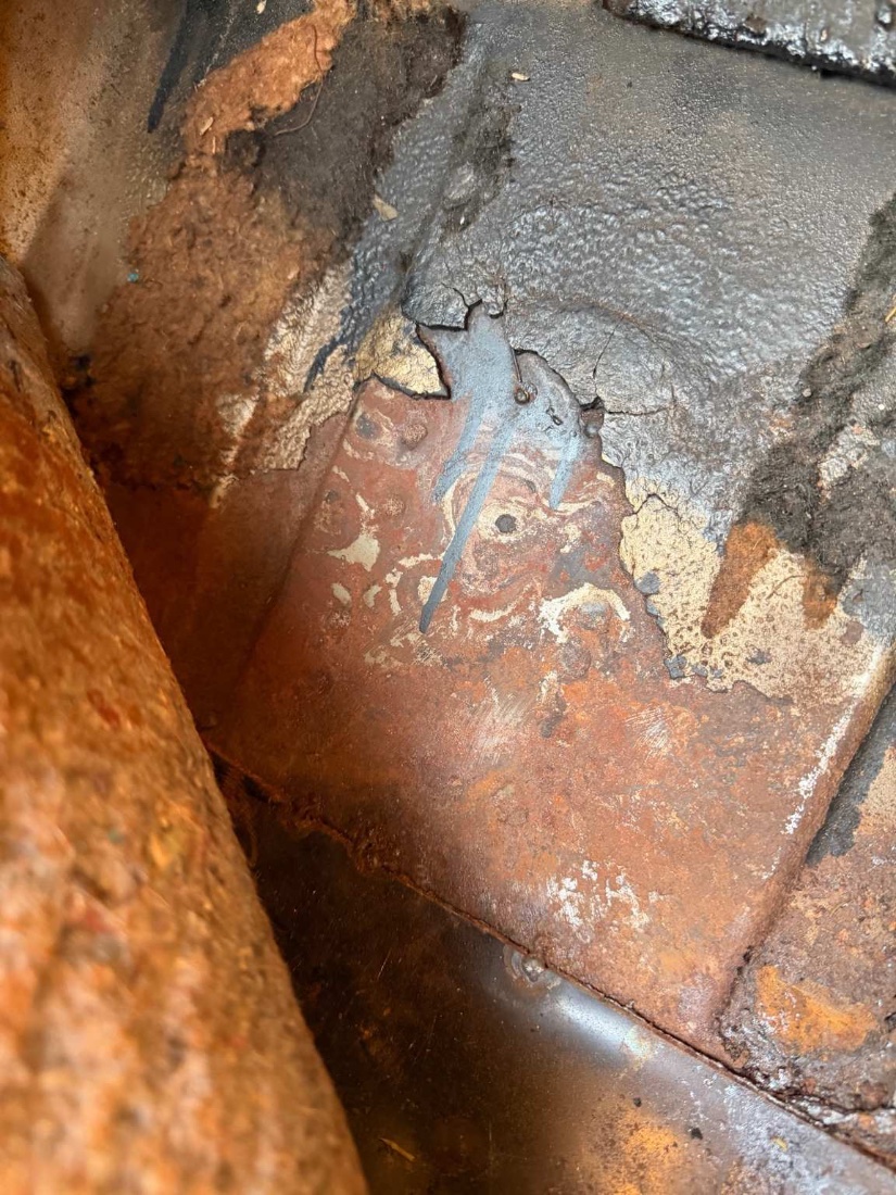

Hallo Leute,
vor ein paar Wochen habe ich mir meinen ersten Mustang Cabrio gekauft, leider stand er bis dato nur, hatte wegen der Arbeit noch keine Zeit und das Wetter hat es auch noch nicht hergegeben.
Jetzt bin ich das erste mal richtig rumgegcruist, es ist einfach noch geiler als ich es mir vorgestellt habe. Motor schreit und läuft super, Getriebe schaltet perfekt und die Servo macht ihren Job.
Allerdings guckt man dann an den Ampeln mal genauer ins auto und ich habe an paar stellen etwas Rost entdeckt. Da ich noch nie sooo ein altes Auto hatte (älteste war BMW E30) bin ich mir nicht sicher ob das im Ramen ist oder nicht. Etwas erschrocken hab ich mich als ich den Teppich im Beifahrerbereich hoch gehoben haben. Technisch wurde über die Jahre einiges am Wagen überholt, aber optisch ist er innen original. Ich schicke mal paar Bilder rein und vielleicht könnt ihr ja mal eure Einschätzung rein schicken. Er muss innen nicht perfekt sein, habe auch vor innen hier und das selber etwas zu machen, aber ich würde gerne wissen ob ich mir bei diesen paar Stellen sorgen machen muss.
Es gibt noch weitere stellen, aber sind eher Kleinigkeiten.
Vielen Dank im Voraus!

Quick ' dirty Bodenbleche reingepfuscht.

Cabrios rosten gerne von innen nach außen. Auch sieht man nachträglich eingeschweißte Bleche. Die Bilder geben nicht soviel her - aber es sieht so aus, als wäre es nicht ganz fachmännisch ausgeführt worden.
Wenn Du den Teppich entfernt, wirst Du wahrscheinlich noch mehr braune Stellen sehen. Diese können evtl. mit einer Zopfbürste entfernt und später mit Rostschutz behandelt werden. Sind die Bleche hinüber, müssen sie evtl. getauscht werden.
Aber erst mal nachschauen.....

Das was man sieht ist Flugrost, das ist nicht tragisch und sieht bei einem reinen (und dichten) Sommerauto in 20 Jahren noch genauso aus. Das ist ganz weit weg von tragisch oder ein Grund das Auto zurück zu geben, zumindest so lange du keine zugesicherte Vollresto gekauft hast.

Keine Ahnung, was du bezahlt hast, jetzt auch eigentlich nicht wichtig. Fakt ist in meinen Augen aber ein schlechter Austausch von Bodenblechen zu sehen, wo zumindest eine Rostbehandlung angebracht zu sein scheint.

Bei so gammeligen Gurten und Flugrost auf den Sitzschienen sollte man schon nochmal genau schauen wie das Auto von unten aussieht, den das deutet zumindest auf viel Feuchtigkeit hin.

Eine genauere Aussage kann erst getroffen werden, wenn der Zustand verifiziert ist, d.h. Kontrolle von unten und oben unter dem Teppich. Auch ein frischer TÜV sagt nicht, dass es evtl. Probleme/ Durchrostungrn gibt. Ist aber zu diesem Zeitpunkt alles Spekulation.
Wie schon geschrieben gibt es Indikationen, die auf einen feuchten Innenraum deuten.
Den meisten Händlern sind keine Schwächen oder Probleme "bekannt"
Wie schon geschrieben gibt an den Wagen immer etwas zu tun und eine mögliche Aufarbeitung des Innenraums ist eine Winterarbeit, die auch von nicht so erfahrenen Personen ausgeführt werden kann. Sollte es an die Struktur gehen, sieht es evtl anders aus.
Um Dir mal einen Eindruck zu geben: So sah mein Wagen nach dem Kauf aus - habe ich allerdings schon beim Kauf gemerkt und in die Preisverhandlung eingebracht.
Der Großteil wurde entrostet und neu lackiert. 2 Bleche (die Wannen im hinteren Fussraum) habe ich neu eingeschweißt.
