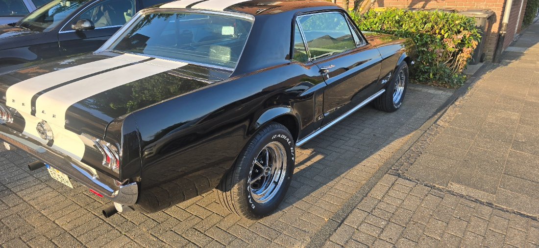

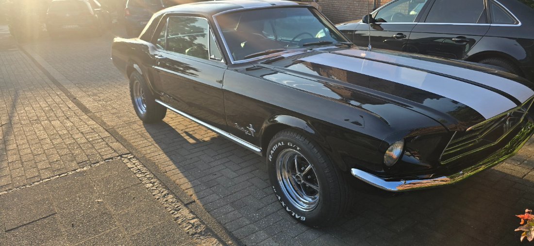

Ich bin jetzt hinten von 8x15 auf 7x15 zurück gegangen weil ich probleme bekommen habe beim aufsetzen wenn ich 2 Personen mit genommen habe mit Reifengrösse 235/60/15.
Jetzt habe ich alle 4 Felgen 7x15 mit White Letters von Galaxy mit der Reifengrösse 235/60/15 drauf und er setzt nicht mehr auf. Vorne hats immer gepasst am Kotflügel ende wenns eingelenkt war mit den 7x15 bei 235er Reifen. Und ich finde die Galaxy fährt sich besser wie die BF Reifen der schwimmt nicht mehr so extrem bei höheren Geschwindigkeit. Preislich deutlich billiger wie die BF Reifen.

Also hast du 235er auf ner 7 Zoll Felge drauf?
Hast du mal ein Foto davon?
Hinten würde ich das bei mir gut finden.
Vorne bleibe ich denke ich bei 215/60/15 wie aktuell. Da ist nämlich jetzt schon nicht mehr super viel Platz vorne unten zum Kotflügel, wenn ich voll eingelenkt habe.

Hab leider aktuell nur die 2 Bilder
- 20260801_071607.jpg (139.63 KiB) 3839 mal betrachtet
- 20260801_071540.jpg (193.52 KiB) 3839 mal betrachtet
