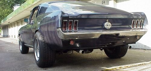

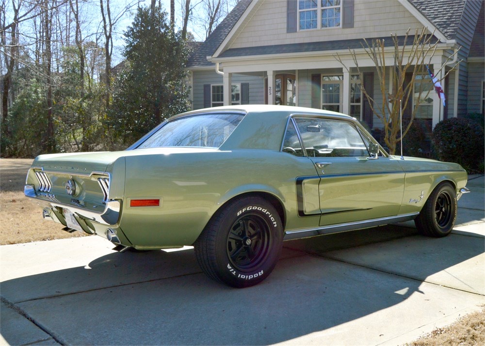

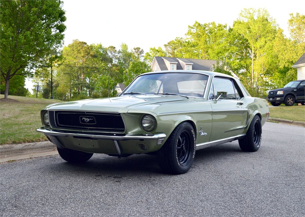

ich würde bei meinem 68er Coupé gern das Felgensetup ändern.
Ich weiß aber leider nicht, welche Breite ich beim 68er maximal fahren kann.
Ich habe schon eine genaue Idee, was es werden soll. Habe ein Foto gesehen, aber weiß dazu leider nur die Reifenbreite.
Welche Felgenbreite brauche ich aber dazu??
Auf diesen Fotos hier sind vorne 225er und hinten 245er drauf.
Genauso hätte ich es gerne…

ich fahre vorne und hinten 15" 215ger Breite. Eingetragen ist bei mir auch hinten 235ger und vorne 225ger...
Die 225ger kann ich vorne nicht fahren, da die beim einlenken an der hinteren Ecke vom Radkasten anschlagen.
Fahrtechnisch macht es keinen Sinn hinten breitere Reifen als vorne zu fahren...meine Meinung.

Okay okay danke schon einmal!
Geht nur um die Optik bei hinten größere Räder.
Müsste ich für 225er eine 7er Felge nehmen?
Und 245er wären dann eine 8er Felge?
Oder geht alternativ ein 235er Reifen auch auf eine 7er Felge?

.. Felgen hi /vo. sehen für mich je wie 7×15" aus auf deinen Fotos !
235 geht noch locker auf 7"Breite...

Besten Dank Euch!
Hinten würde ich auf einer 7er Felge 235er schon cool finden.
Vorne passen dann wahrscheinlich aber ja nur maximal 215er…?

In die Radhäuser von Pony's kannst noch wesentlich fetteres stopfen, kommt auf die ET an! Die und der Graukittel limitieren das, offiziell! 225er vorne, Kinderkram!

Backspace haben die neuen Felgen 4,25“

Damals so gekauft mit 10" Felgen, 255er/15 (Shackels usw).
Für 235er solltest Du mind. 8" nehmen, je nachdem wie Du fährst. ET am besten immer am Auto messen mit vorhandener Felge, wo Du hinwillst.
Und vor allem links rechts Unterschiede messen am vorhandenen Auto, sprich Reifenfreiheit zur Kotflügelkante. Die 68er sind öfter mal ungleichmässig li/re, 1 bis 2cm kommen schon mal vor.

Okay besten Dank!!
Dann bleibt es wahrscheinlich bei 225er rundherum
