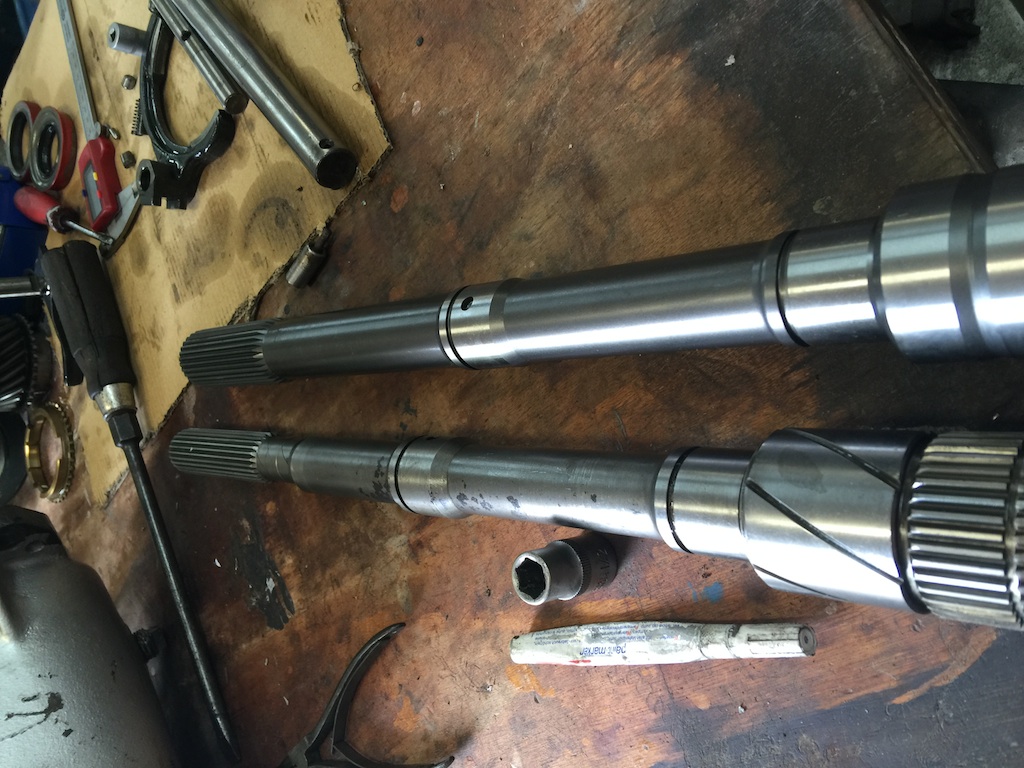

hallo freunde
heute ist endlich die neue dicke welle gekommen
hab mich auch gleich ans werk gemacht diese einzubauen. getriebe ist nun soweit zusammen.

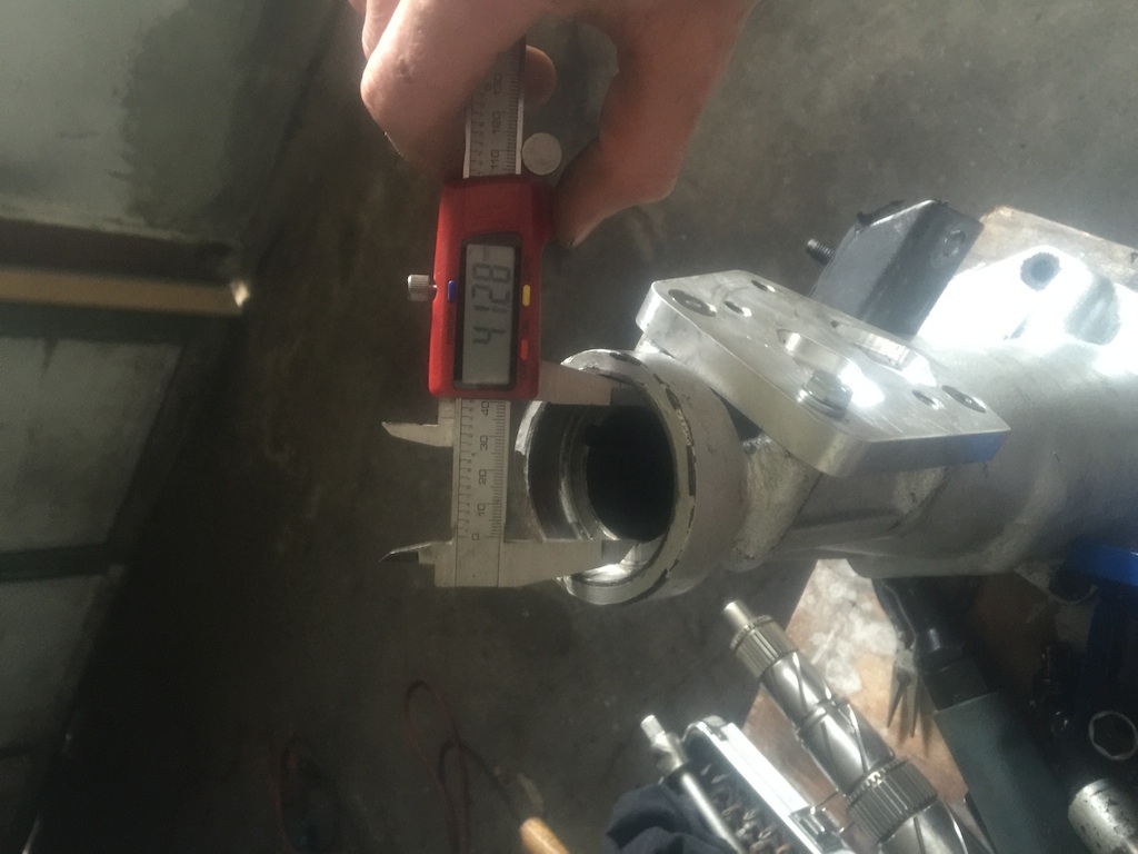

das problem noch bisher: (ich dokumentiere das hier nicht nur aus meinem interesse und weil ich spass am lernen und weiterbilden habe, sondern auch um andere zu helfen die evtl mal das gleiche prob haben
Wie schon gesagt ist die neue welle ist wenn man sie in der hand hällt massiv dicker. Was ja auch gut ist
Was mir dann auch leztens mal in den Sinn gekommen ist. huch!!! das muss ja auch irgendwie alles mit dem neuen (noch dickeren) neuen slip yoke durch das ausgangsgehäuse am getriebe.
alles gemessen.... jop...
Man hat ein Ausgangslochmas mit entfernten gleitlager des yokes von ca 42mm am getriebeausgangsschaft (siehe bild unten).
Der ca durchmesser des neuen yokes ohne gleitlager beträgt schon stattliche 42,8mm. Das gleitlager, welches ja noch in den ausgangsschaft rein muss, hat eine wandstärke von ca 1,5mm. zusammen macht das also einen gesamtdurchmesser von von ca 45,8mm.
Sprich -> entweder gehäuse vom 427er besorgen (nach meiner recherche kostet NUR DAS TAILHOUSING des getriebes 400$) oder was ich machen bzw machen lassen werden das tailhousing cnc auffräsen lassen.
Da ich einen guten bekannten habe der in einer cnc fräserei arbeitet und das auch machen kann/ wird stellt dies also kein größeres Problem dar. Der besagte kumpel war heute mittag da und hat sich das ganze schonmal angeschaut. kein problem sagt er und er nimmt es am montag mit auf die arbeit. dann wird alles genaustens in der fräse mit druckanschalg vermessen und aufgefräst. Übrigens die info mit dem Auffräsen hab ich aus dem American Muscle forum. Dort gibts auch ne bebilderte anleitung über das ganze.
Bleibt also noch bis kommende woche abzuwarten. werde morgen das Zusammengesetzte Getriebe ohne ausgangsshaft wieder montieren und mich an jedem tag erfreuen das ich bald wieder fahren kann.
bis dahin...

- der yoke ist leider falsch wie ihr seht. etwas zu kurz... der neue ist bereits im zulauf ;)
- Datei 01.07.16, 21 42 50.jpg (268.77 KiB) 1697 mal betrachtet
- Datei 01.07.16, 21 42 25.jpg (268.6 KiB) 1697 mal betrachtet
- Datei 01.07.16, 21 56 35.jpg (159 KiB) 1697 mal betrachtet
