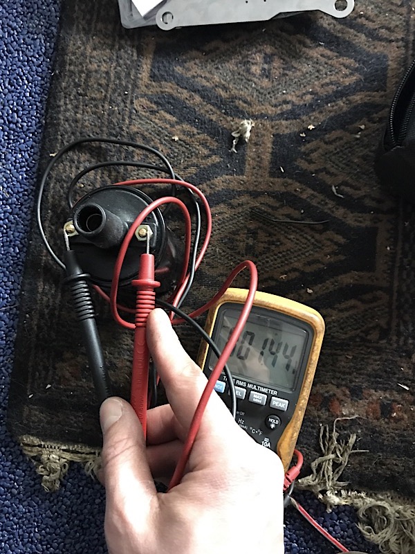

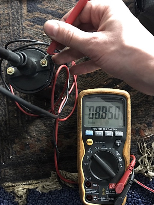

Ja die pertronix war irgendwann auch mal hin aber ich meine gleichzeitig dann mit dem 0,6 Flame thrower ersetzt worden. Die geht noch. Ist eine I er. Morgen kommen die Teile und ich werde wieder berichten
Edit. Hab die neue Spule schon mal gemessen. Sollte jetzt passen.

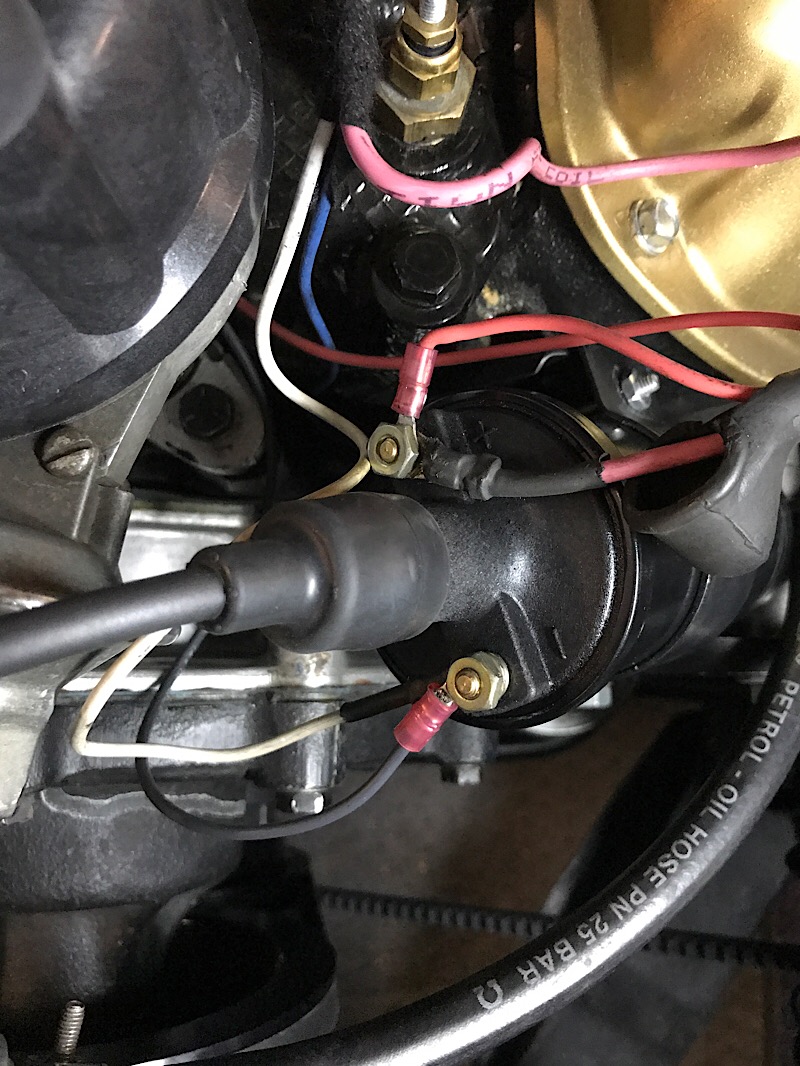

Re: Tipps zum Petronix-Einbau?
So ich habe heute die neue Spule eingebaut und er springt super an auch ohne Startanhebung. Auch meine zwei Tests mit warmen Motor waren erfolgreich. Kein urgeln und sofort an. Ich beobachte das weiter und melde mich zur Not wieder. Vielen Dank für eure Hilfe.

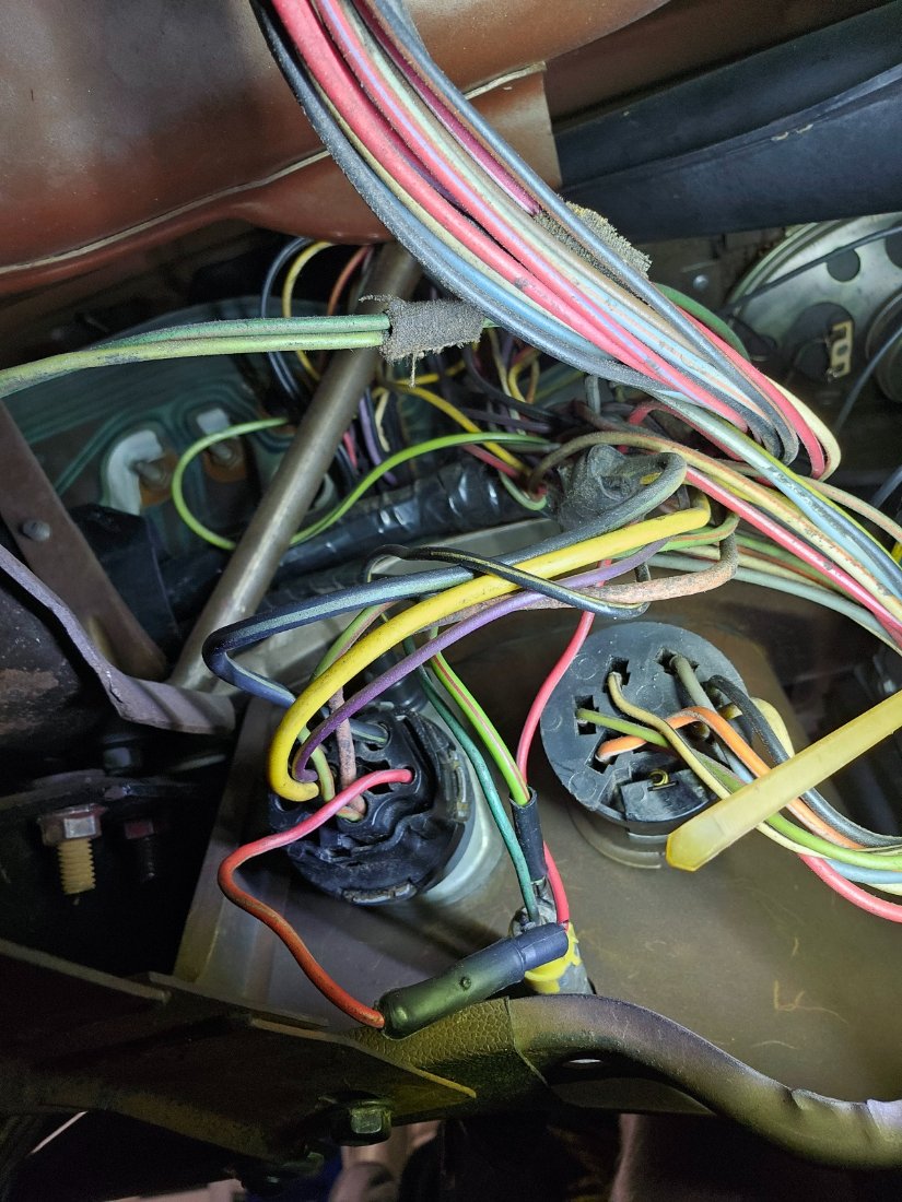

Ich hab mal die Rübe unters Amaturenbrett gesteckt und mir das angeshn. Das rote zusammengesteckte Kabel zeigt nur Strom an wenn ich den Schlüssel in Startposition drehe und das rosae ist doch das Wiederstandskabel kommt bei mir aber direkt aus dem Zündschloss. Bevor ich irgentein Kabel auftrenne wollte ich vorsichtshalber fragen welches bei elektrik bin ich eher unbeholfen, mit dem Auto lernt man zwar täglich was neues (gerade eben Kühler löten) aber ist ja auch gut so. Ich häng mal ein Foto an wie es untendrunter so auschaut hoffentlich sagt mir jetzt keiner (alles verbastelt mach neu)
Vielen Dank Joe
Bei all den urchgelesenen Themen zu Petronixumbau fühle ich mich hier am Besten aufgehoben.
Vielen Dank Joe
Hallo Joe,
das rote Kabel (es sollte auch einen dünnen blauen Streifen haben) geht über den Neutral Safety Switch (bei Automatik) zum Anlasserrelais. Somit alles OK.
Das Pinke Kabel ist das "gesuchte" Widerstandskabel. Dieses hat dauernd Strom/Spannung bei "Zündung an".
Beim 69er gibt es aber parallel dazu noch das grün-rote Kabel. Es kommt vom gleichen Kontak am Zündschloss und geht zum Laderegler, zur Anzeigetafel, etc.
Somit könntest Du beide Kabel zur Versorgung der Pertronix mit +12V Dauerspannug verwenden.
Ich persönlich würde das Widerstandskabel unbeschädigt lassen und das grün-rote auftrennen.
VG André
PS: Die Verkabelung sieht m.E. gut aus, für mich kein Grund da was zu erneuern.
