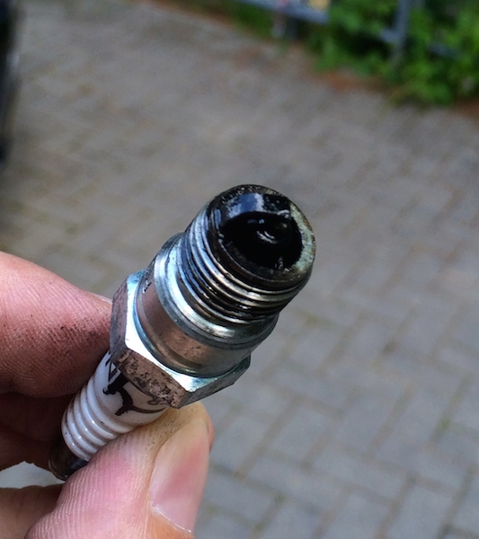

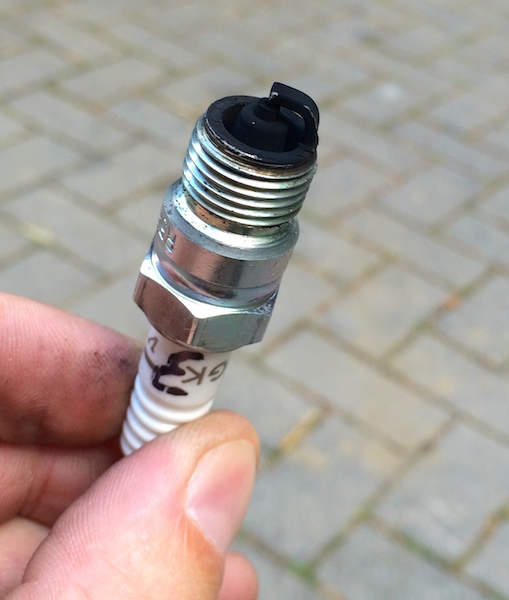

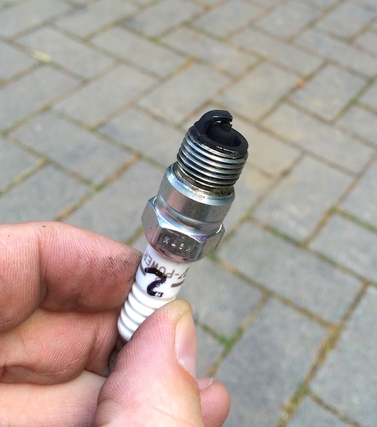

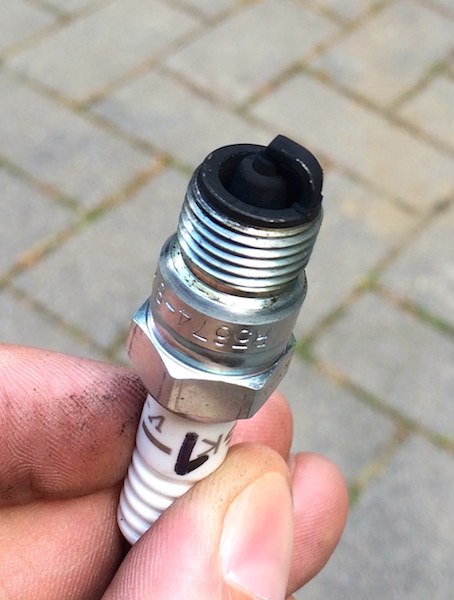

So, war gerade noch mal in der Garage, habe mal alle vier Kerzen
rausgedreht...., denke Nr. 4 ist ersoffen....., im guten 15w40...
Jetzt halt wirklich nur die Frage wo kommt das her?
Kann so eine Menge wirklich von der Schaftdichtung kommen??
Bisschen viel oder?
Grüße, Timo
Mitglied im FMCoG

Auf jeden Fall ist deine Kiste noch viel zu Fett oder sie hatte nur kurze Testläufe mit choke...
Spinne runter und Dichtung angucken, hilft wohl nix ;-) auch wenns ärgerlich ist.

Eine Kerze von der anderen Bank würde ich mir auch mal ansehen, kann nicht schaden.
Gruß Tobi
