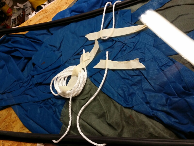

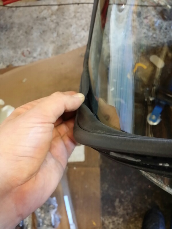

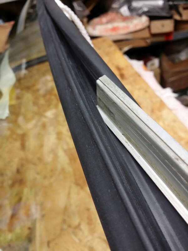

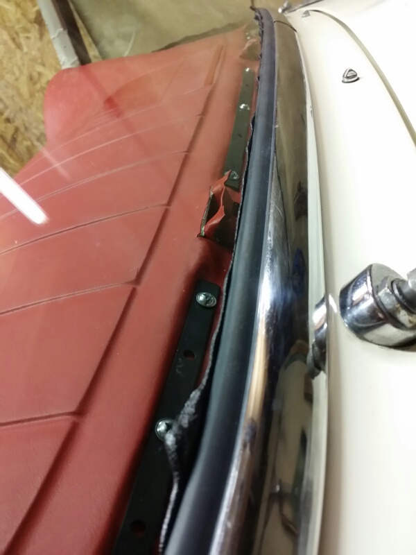

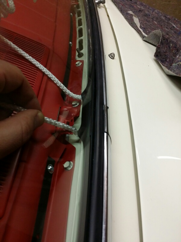

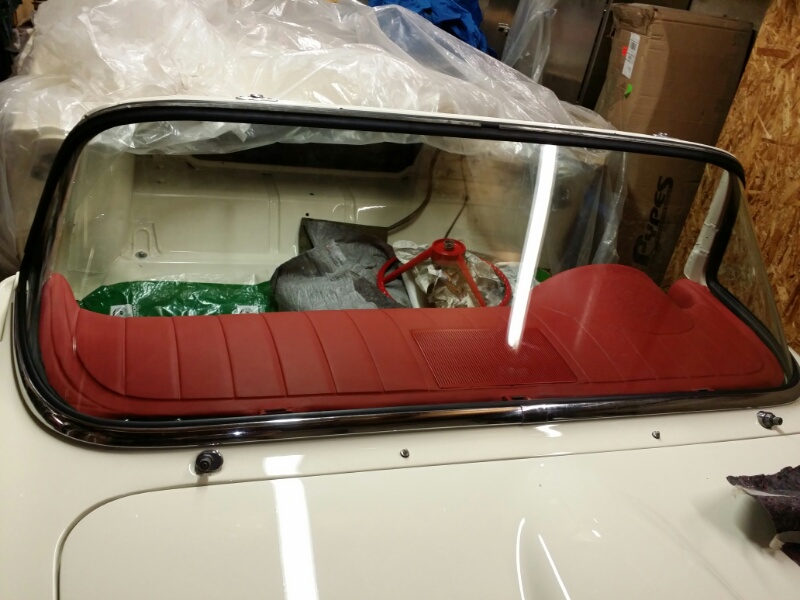

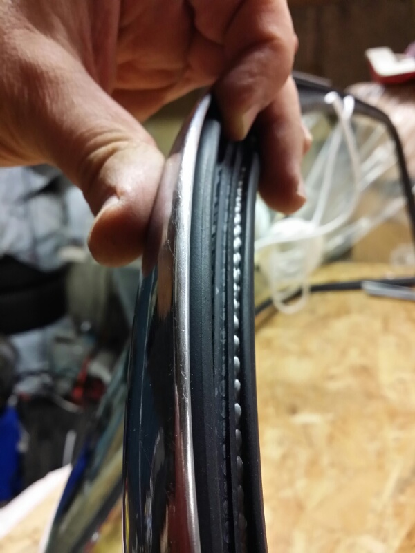

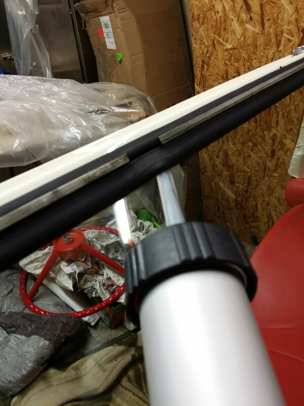

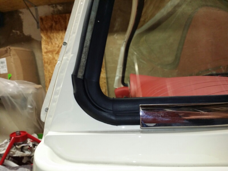

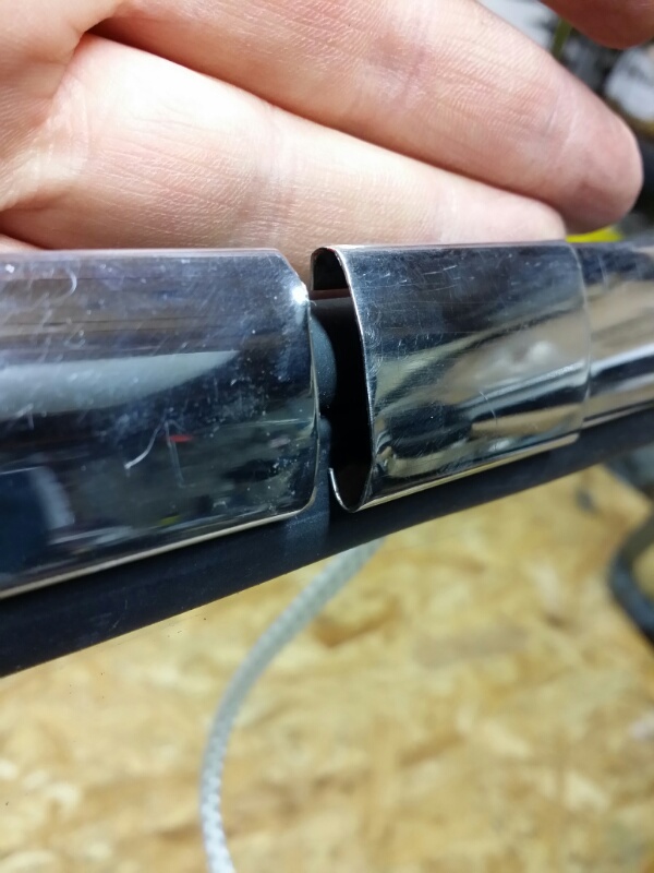

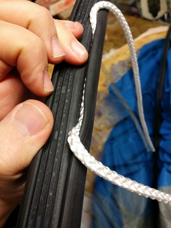

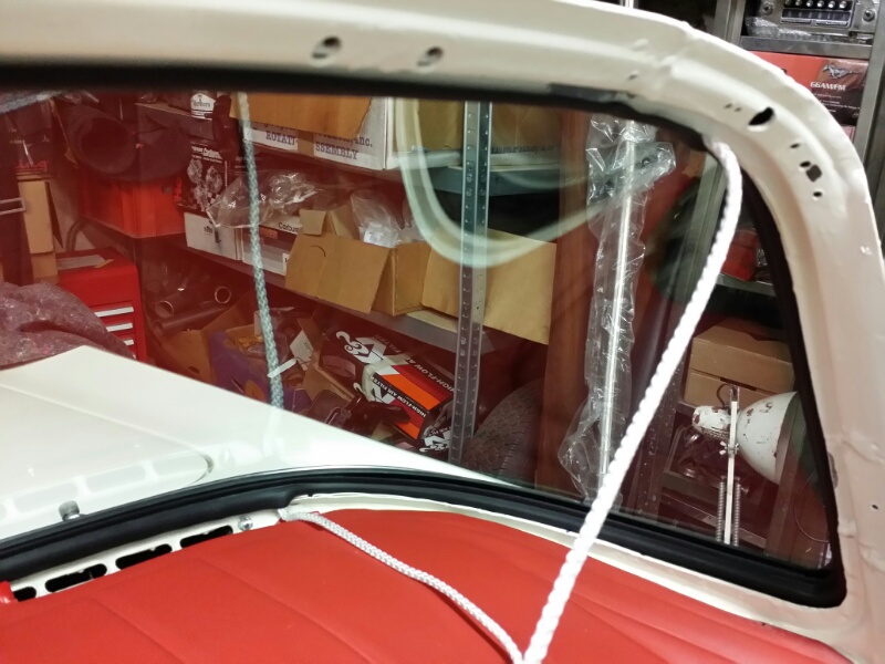

Hallo Leute,
die nächste Schwierigkeit ist heil überwunden.
Der Einbau der Frontscheibe sollte am besten in umgekehrter Reihenfolge des Ausbauens stattfinden.
Nach dem Montieren des Profilgummis auf die Scheibe, habe ich eine 6mm PE-Schnur vom Baumarkt hinter die innere Gummilippe ringsherum eingelegt.
Anschließend werden sowohl die unteren Edelstahl-Zierleisten, als auch die 2 oberen Halter in das vordere Profil geklemmt.
Eine Montage der Leisten nach dem Einbau der Scheibe ist unmöglich, da die L-Form dieser Teile funktionell über den Innenrand der Scheibe mit dem Profilgummi gesperrt bzw. verhakt werden muss.
Danach kann man die Scheibe unter Anwendung eines leichten Druckes und mittels der eingelegten Schnur in die Karosseriefalz einsetzen.
Zur vollständigen Abdichtung muss zusätzlich Scheibendichtmasse zwischen die Kontaktflächen Scheibe/Gummi, Gummi/Falz.
Da die seitlichen Panoramawölbungen beim Einbau ein wenig abstehen, ist es hier sinnvoll die Scheibe zentriert und aus der Mitte beginnend zu montieren.
Damit wird eine einseitige Überspannung vermieden.
Der Autoglaser meines Vertrauens meinte sogar, dass solche Scheiben teilweise mit Hilfe eines Spanngurts verbaut werden müssen, was zum Glück ging es auch ohne
Grüße Sefer

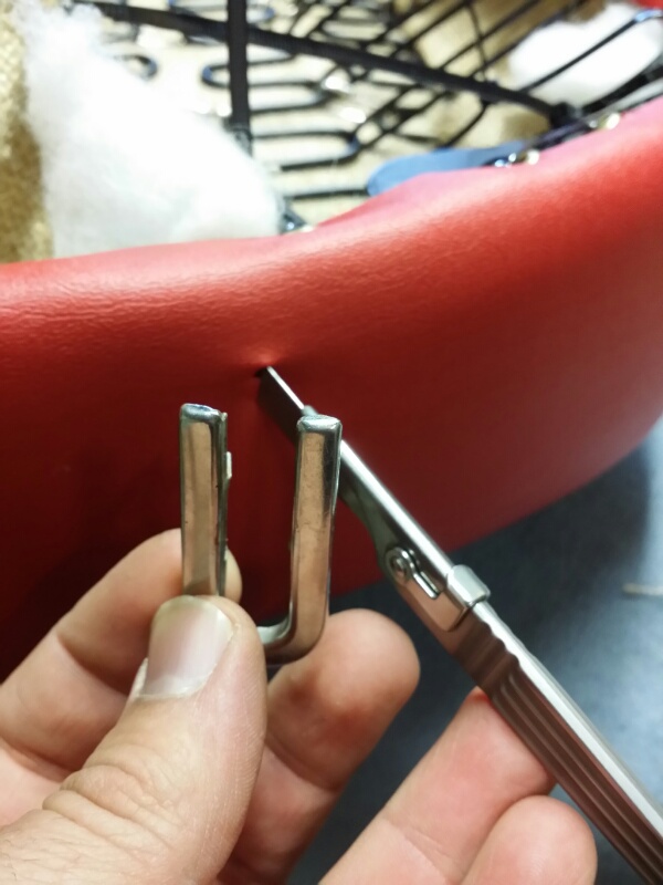

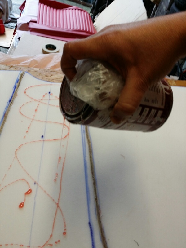

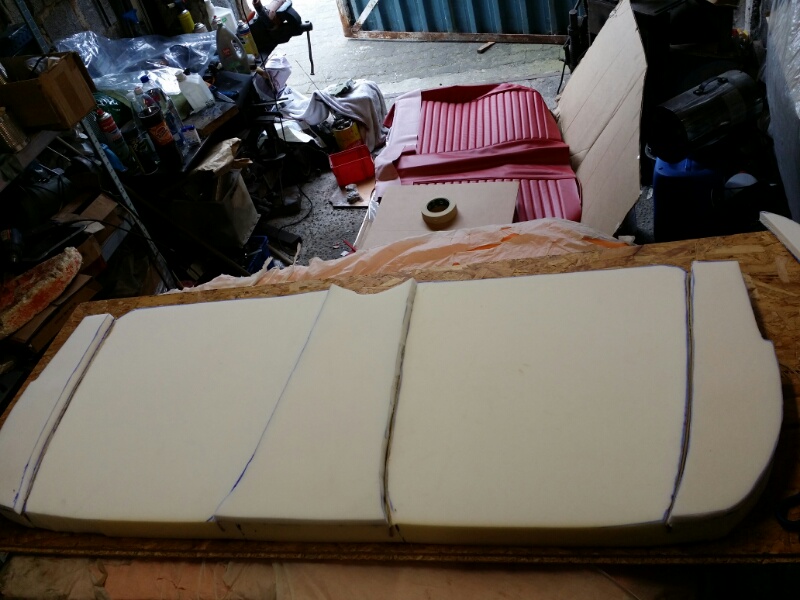

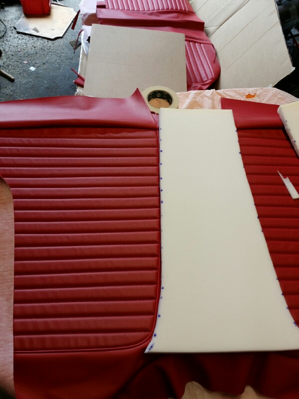

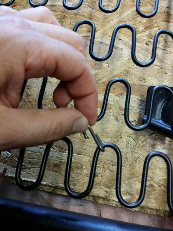

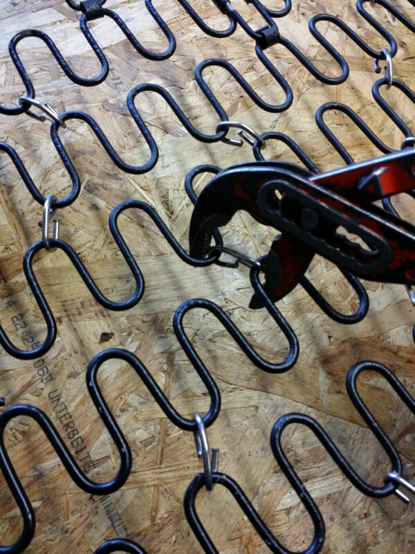

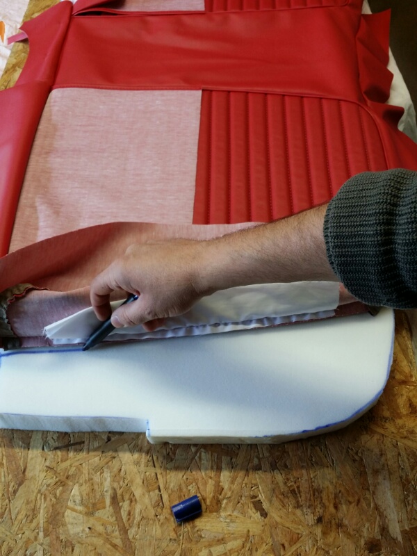

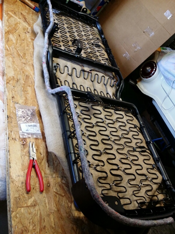

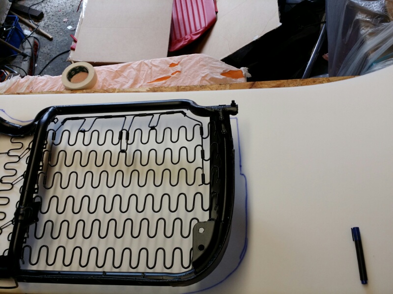

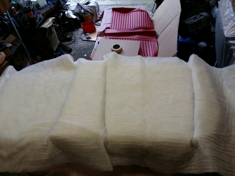

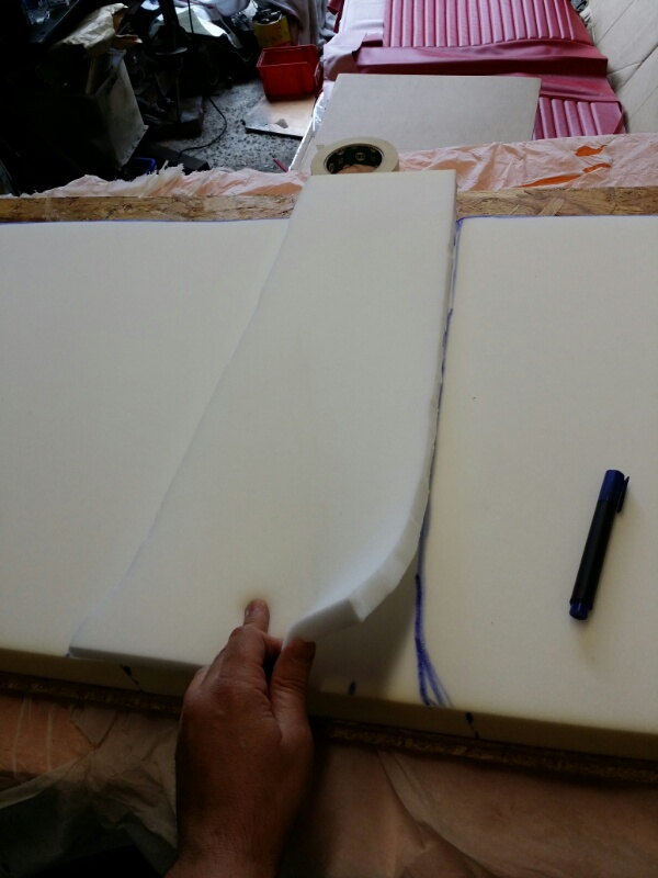

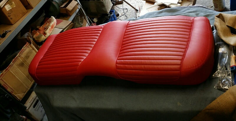

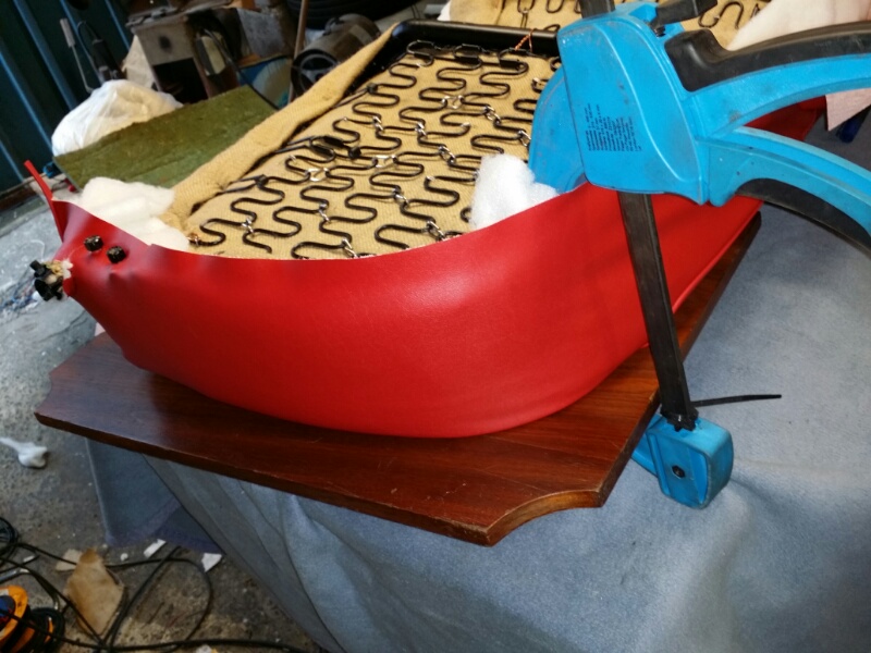

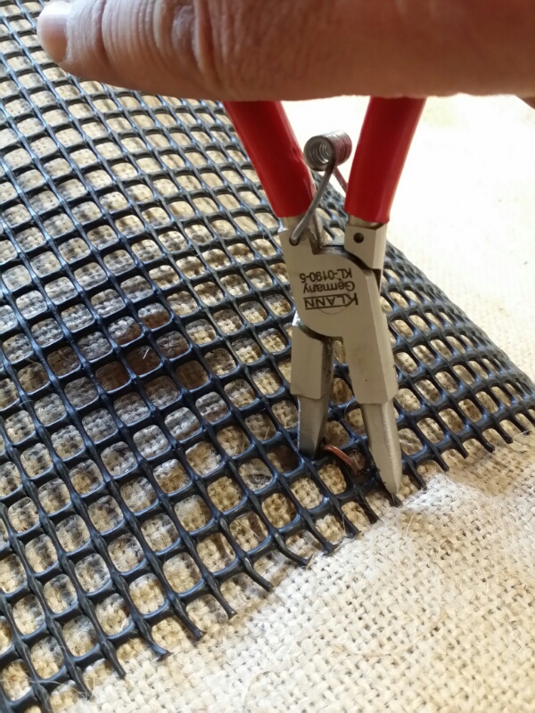

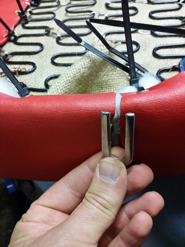

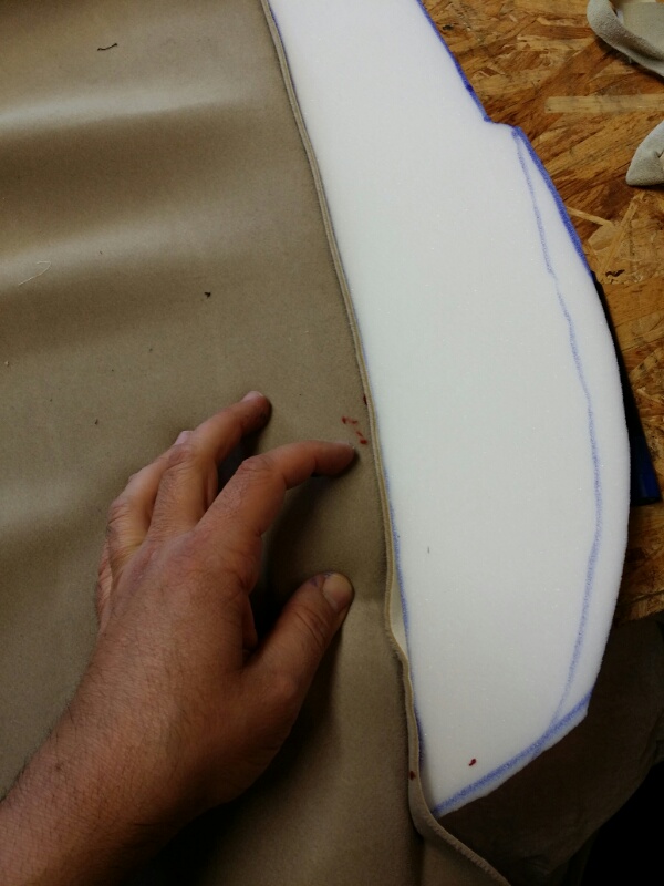

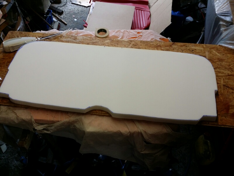

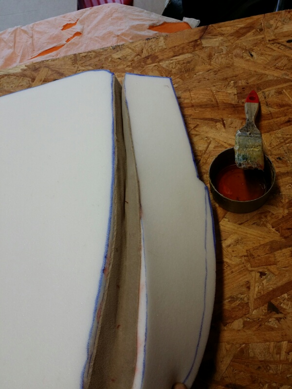

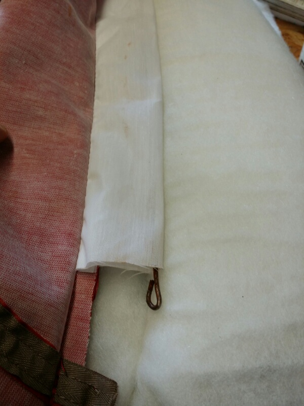

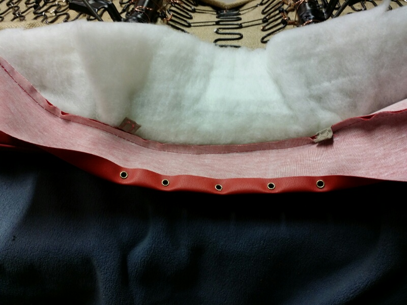

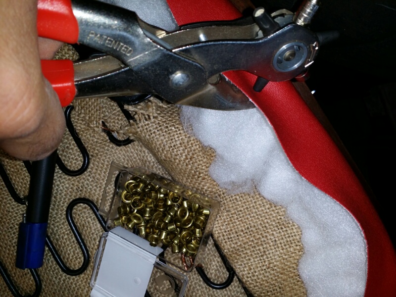

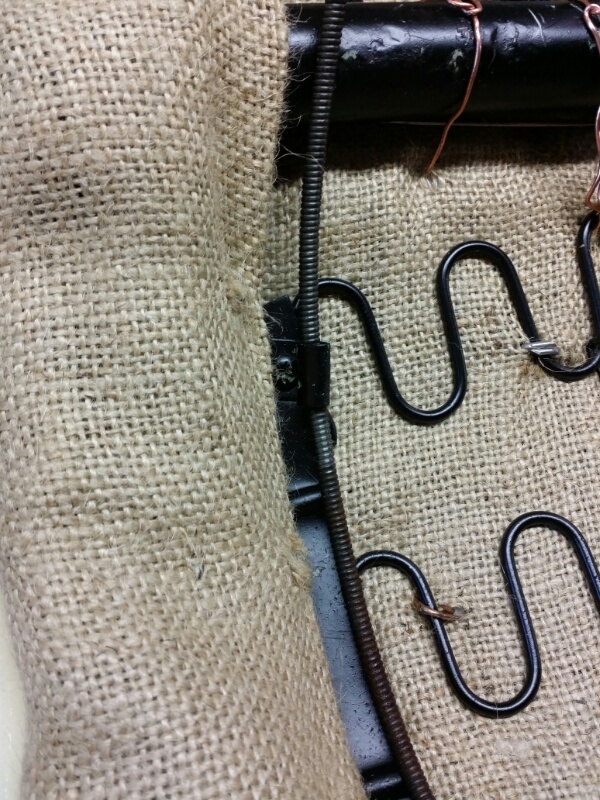

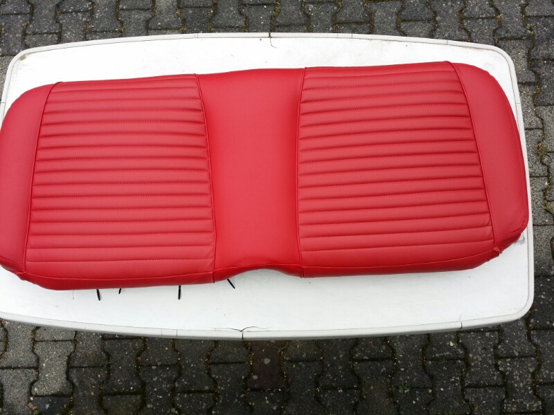

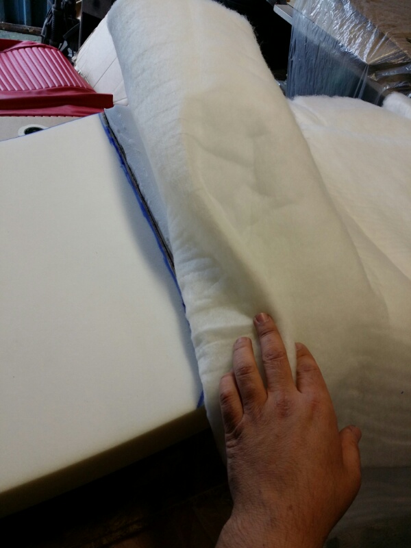

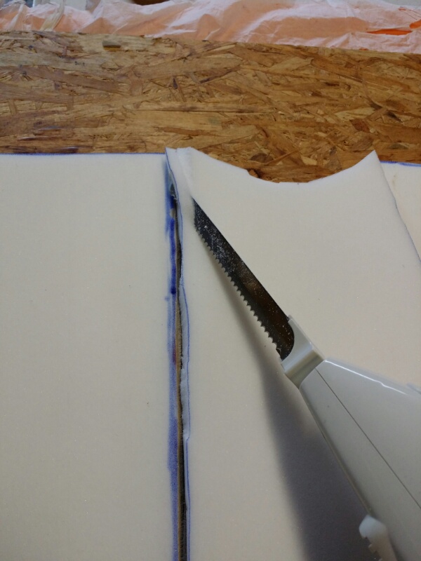

Hallo Leute,
die letzte Zeit hat sich nicht wirklich viel getan, außer dass ich mit dem Polstern der Sitzgestelle begonnen habe. Die Sitzfläche ist schon mal fertig. Demnächst ist dann nach dem gleichen Vorgehen die Rückenlehne dran.
Die Bilder sollten zur Erklärung ausreichen....
Grüße Sefer
Grüße Sefer
