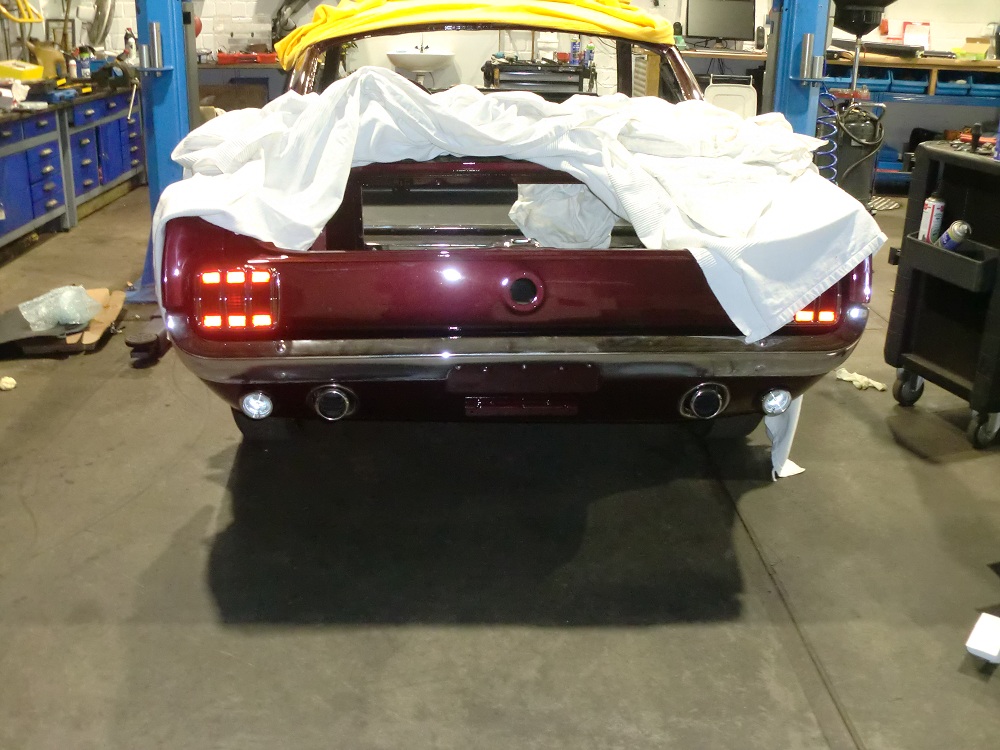

Mc-Hebo hat geschrieben:Sieht klasse aus. Die Entscheidung zu einer Magnaflow Anlage wird bei mir immer konkreter wenn ich solche Bilder sehe. Aber was sind das für Lamellen in den Endrohren? Hab ich noch nie gesehen
Die Anlage ist normalerweise mit gekrümmten Endrohren für unter das Heckblech raus gebaut, da ich aber das GT Heckblech verbaut habe musste ich die Anlage etwas aufwendiger umstricken und wieder höher legen. Die Lamellen sind wie Micha schon geschrieben hat beim 65/66 GT Original.

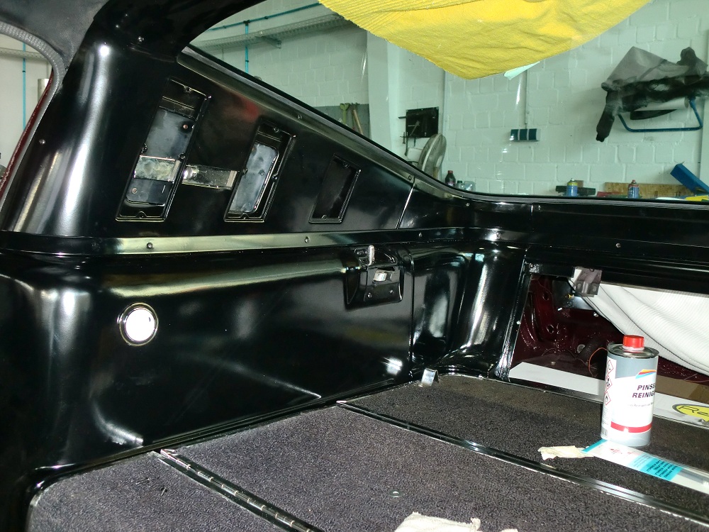

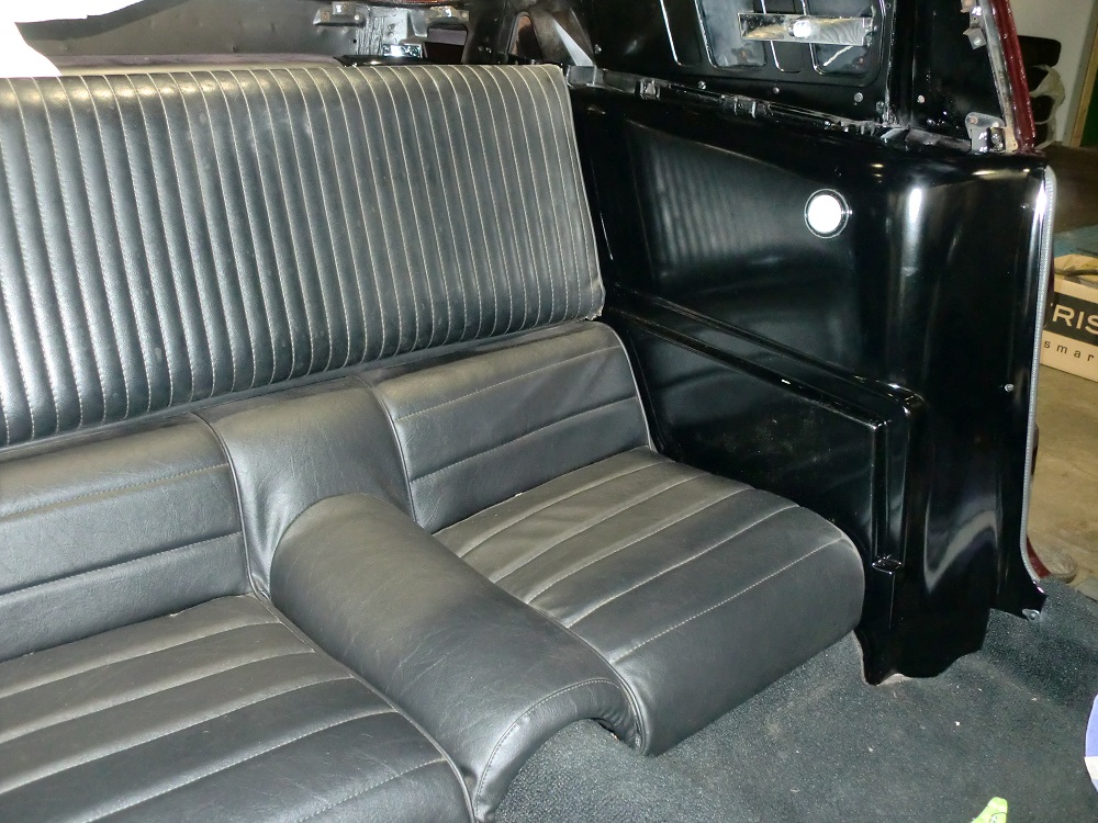

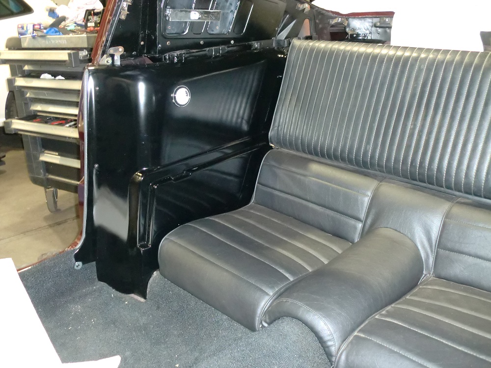

war wieder fleißig, Verkleidungen hinten innen unten drinn, Sitzbank und Rücksitzlehne drinn, Klimakondensator mit einer Leitung verbaut ( Zweite Leitung mit 90 Grad Bogen in Bestellung) dann mit elektr. weiter gemacht und dann gab es für mich erst mal ein großes Fragezeichen zum Ampereanschluss. Habe dafür eine Anfrage gestellt, ich hoffe, das ich in der nächsten Woche die Heckscheibe reinbekomme und dann den Rest innen hinten zusammenbauen kann.
Hier noch ein paar Bilder.

...mensch Du lässt ja gar nichts anbrennen :D Jetzt geht's aber zur Sache, ok in einer solchen Werkstatt....
wobei, n'büsschen aufräumen könnt' nicht schaden...... duckundwech..... :mrgreen:

Das mit Aufräumen ist so ne Sache, da liegen immer überall meine Mustangteile rum, wenn ich da mal schraube, geht immer 15 Minuten vorher und nachher zum Teile tragen drauf. :D

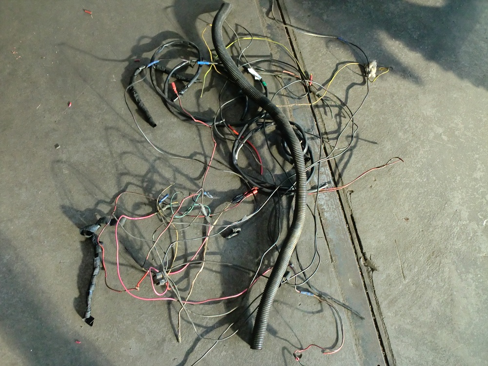

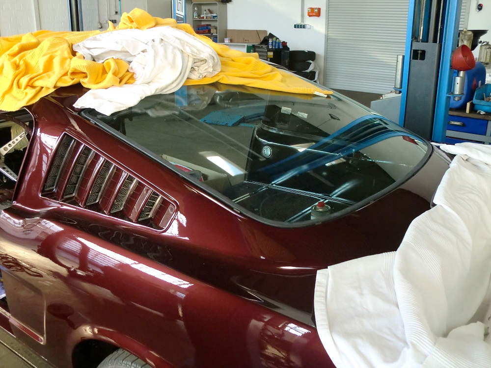

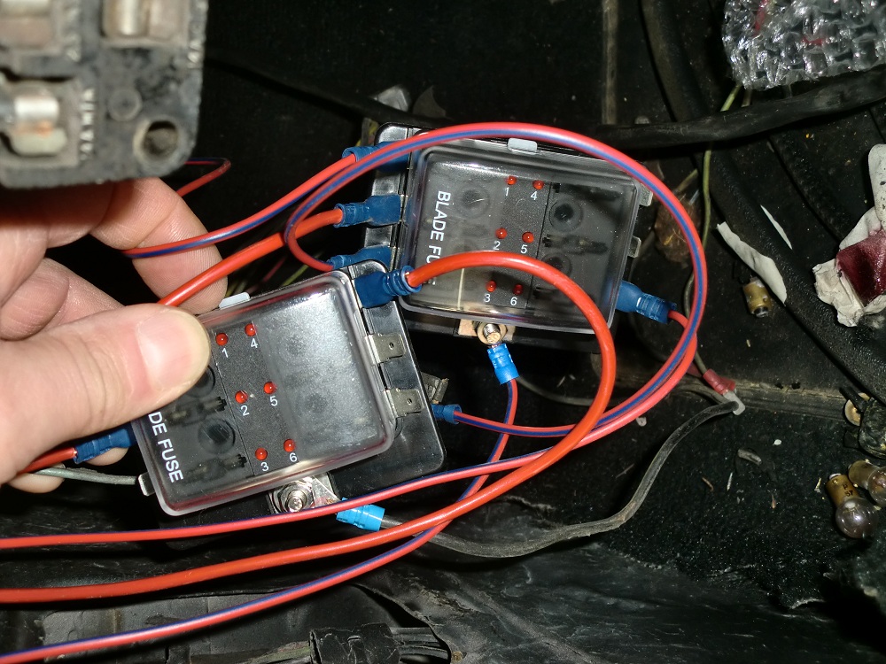

so jetzt ist die Heckscheibe drinn, Innenraum hinten weiter komplettiert, bin jetzt an der Elektrik drann, habe den Sicherungskasten raus geschmissen und werde 2 Sicherungskästen im Innenraum verbauen, einen für Dauerstrom ( 30) Versorgung und einen für Zündungsstrom ( 15) für die Verbraucher ( Heizung, Wischer, Amaturen usw) . Wie Ihr auf den Bildern sehen könnt, habe ich auch schon einige Kabel raus genommen. Ich warte noch auf eine Lieferung aus der USA, das dauert leider etwas länger, dann kann ich mein Innenraum fertig stellen. Hier noch ein paar Bilder.

Daumen hoch.... baust Du einen neuen Kabelbaum ein oder frickelst Du den alten zurecht?
