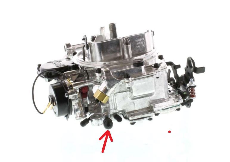

Hallo Timo,
vorne auf der Beifahrerseite ist der Anschluss für den PCV Schlauch.
RTFM !!
Ist mit einer Gummikappe verschlossen.
hinten brauchst Du nicht zu suchen ;)

Hi Michael,
ist das denn wichrtig das der vorne am Vergaser drauf ist oder hinten am Bäumchen..
Oh Mann.., wenn man seinen Bestand nicht im Kopf hat..
Ich habe noch originale Deckel hier liegen, weiss nur nicht
ob das die Richtigen sind.
Mache nachher mal Fotos und poste die hier.
Dann kannst Du mir mal sagen, ob ich die wechseln soll....
DANKE.

Jungens...., dat kann ja dann nur der Pömpel sein.... :lol:
Grüße, Timo
Mitglied im FMCoG
67GTA
Beiträge: 2857
Registriert: Mi 30. Nov 2011, 10:08
Fuhrpark: 1967 Mustang GTA - sold!
2007 BMW X3 3.0sD
Re: Umbau 408w auf Rollernockenwelle
Beitrag von 67GTA »
GENAU DER! :D
