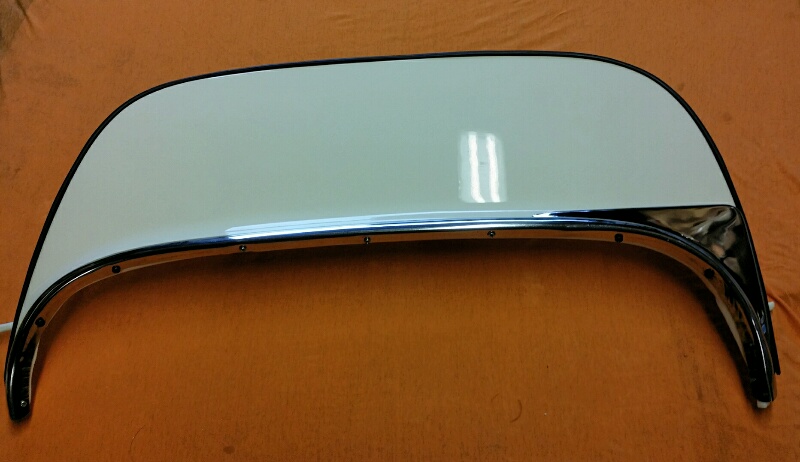

Welchen Sinn die Fender Skirts in den 50'th haben sollten weiß ich nicht wirklich.
Ich denke mal eher ein Detail im Design, als ein Nutzen in der Stromlinienform.
Kennt jemand den genauen Hintergrund warum die Autobauer damals die Radhausabdeckungen angeboten haben?
Sprit sparen, Tieferlegen oder einfach nur weils hübsch ist?
Ich weiß es nicht.

Die Fender Skirts waren "Design Elemente", die von den Weltrekord Autos in die Serie übertragen wurden.
Dort hatten sie Aerodynamische Gründe, in der Serie sahen sie einfach cool aus.

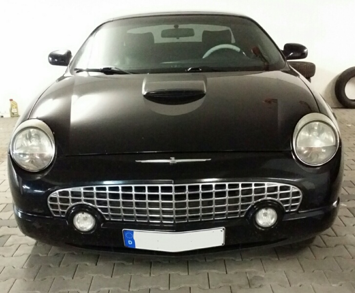

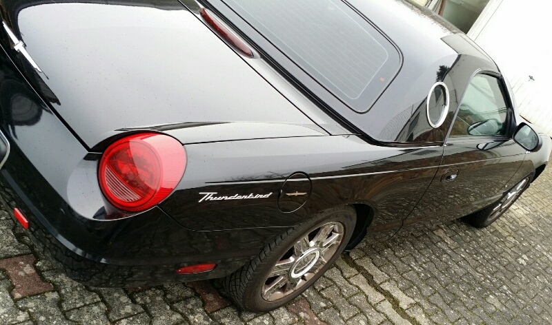

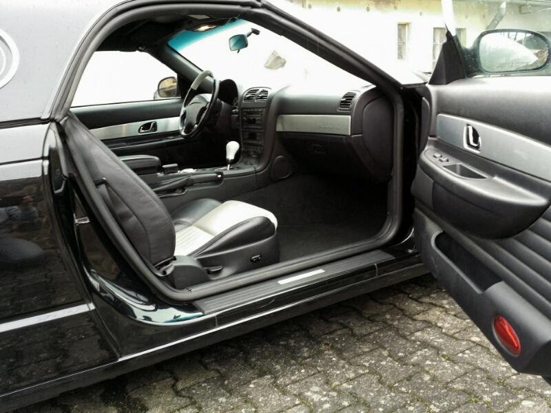

Ein Vogel kommt selten allein...
Mensch die Sucht holt einen immer wieder ein...jetzt ist meine Mme auch infiziert, eigentlich ganz cool.
Ford Thunderbird der letzten Generation.
Technische Teileversorgung auch in D ziemlich gut, da die Plattform mit Lincoln LS und Jaguar S-Type geteilt wurde.
Aj35 Motor und 5R55S mit select shift....macht auf jeden Fall ziemlich fun.
Leider kein V8 blubbern, aber für meine Mädels genau das richtige.
Daddy freut sich natürlich viel mehr :mrgreen: :mrgreen: :mrgreen:
Gruß Sefer

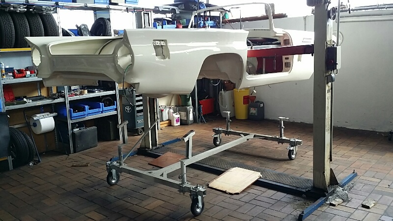

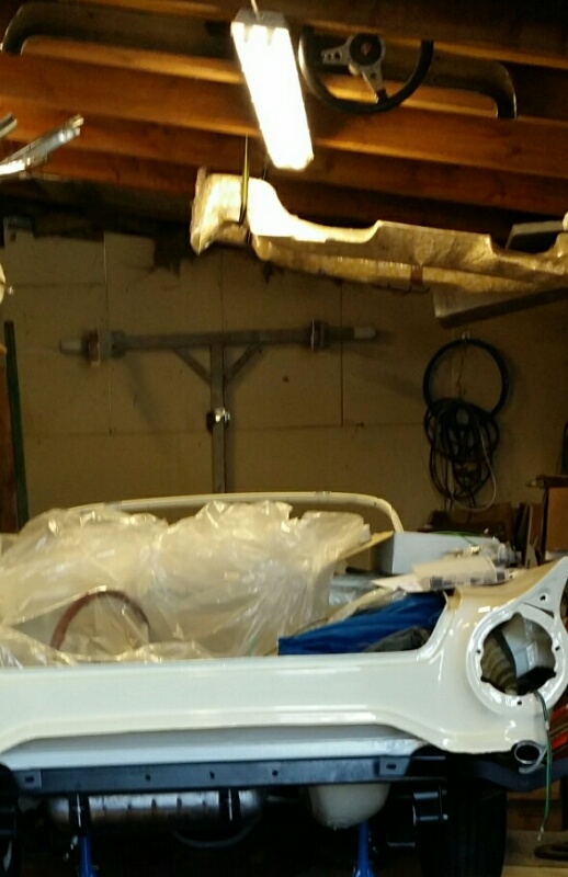

Ja wie schon erwähnt ging die Challenge beim Softtop weiter, zwar zeitlich ein wenig eingeschränkter, aber es läuft.
Sozusagen Softtop part 2
Der erste Teil der Verdeckarbeiten befindet sich auf den Seiten 21-22.
Als nächstes Ziel wird das Untergestell zusammengebaut, um anschließend das Gerippe an seinen ursprünglichen Platz zu verstauen. So kann ich schon mal Vergleiche zum Hardtop ziehen.
Zur Endjustierung der Gestänge wird primär die Passung des Hardtops als Referenz genommen.
Einfach ausgedrückt, alle beweglichen Teile wie Türen, Fenster, Dichtungen und Aufnahmepunkte werden vorerst an das Hardtop angepasst und anschließend das Softtop nachjustiert.
Eigentlich ganz logisch da das Hardtop starr ist.
Kommen wir mal zu der grundlegenden Arbeit.
Am Anfang habe ich den 3 teiligen hinteren Spriegel zusammengefügt.
Diese Aufgabe ging über ein paar Tage weil an den einzelnen Bügeln die Halter von diesen Tack strips befestigt werden mussten.
Ziemlich tricky das ganze….
An den Demontagebildern kann man sehr deutlich erkennen, dass der originale Tack strip retainer sehr korrodiert und nicht mehr zu gebrauchen ist. Hier zum Link….Bild 3
viewtopic.php?f=69&t=15059&start=210
Nach vergeblichen Überlegungen der Eigenanfertigung habe ich mir einfach einen teuren Reparatursatz aus Aluminium angeschafft.
Im Grunde sind diese Halter nichts anderes als ein schmales C Profil.
Da zur Installation des Reperaturkits gebohrt werden muss, empfiehlt es sich die Halterungen auf einem Tisch zu montieren.
Wichtig ist die drei einzelnen Spriegelsegmente vorher mit den hinteren Griffen zu verbinden.
An den Bildern kann man sehr schön erkennen wie die Profile nacheinander zusammengefügt werden.
Man überspringt immer ein Bohrloch, bzw. an dem zweiten Loch wird genietet, da das erste für die Befestigung der Tack strips vorgesehen ist.
Die Nieten werden natürlich von der Profilseite angepoppt!
Nachdem die Aluminiumprofile(Tack strip retainer) angebracht sind, kann man mit leichten Hammerschlägen den Kunststoffstreifen (Tack strips) von einer Position aus in den Kanal einsetzen.
Sowohl beim Reparaturkit als auch am ganzen Gestell musste an jeglichen Stellen anpassungsbedingt nachgearbeitet werden.
