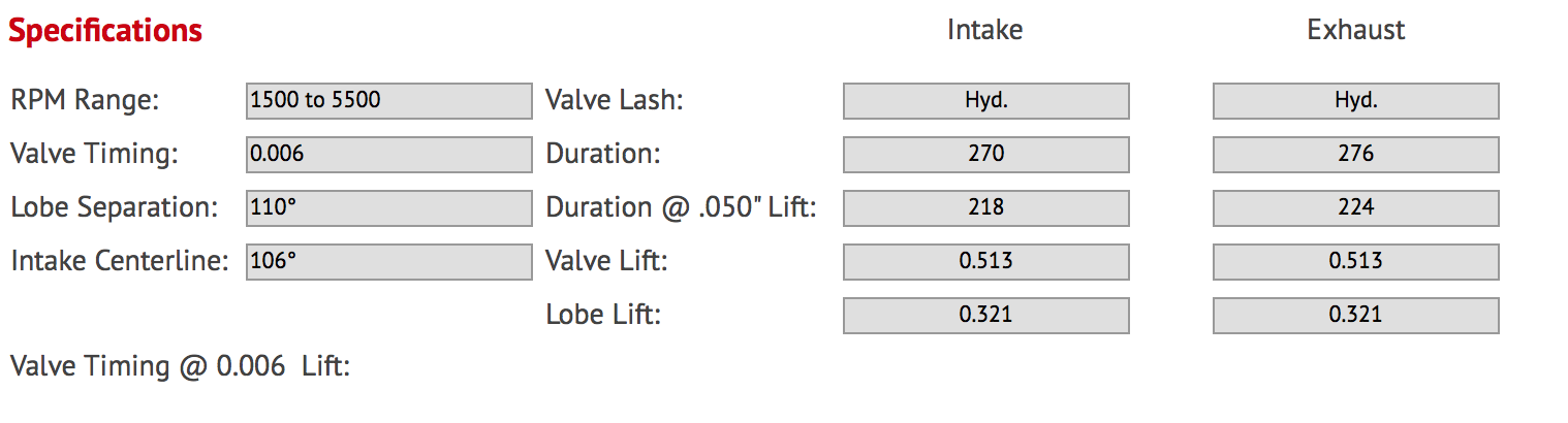

Hier die Details noch mal zur Nocke:
Daraus folgt dann die Frage, ob Brunsis "Standard-Setup" auch für den Motor empfehlenswert ist.
(12-14 initial, 20 mechanische Verstellung (bei ca. 2500 U/min) plus 15 über den Unterdruck)...

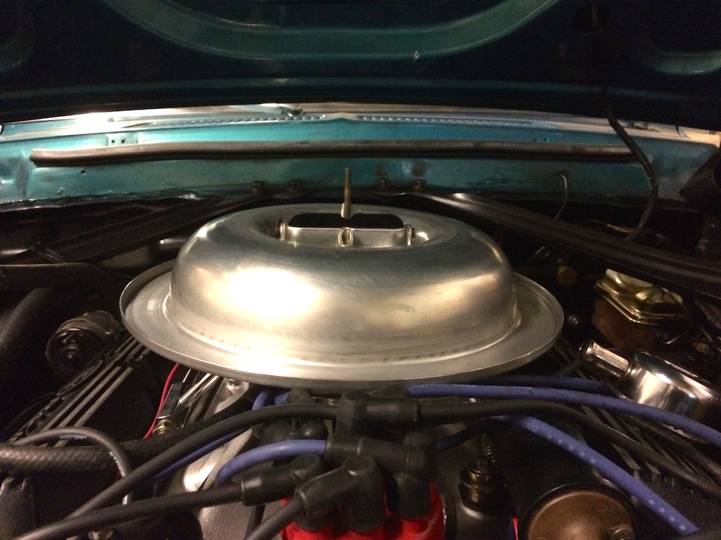

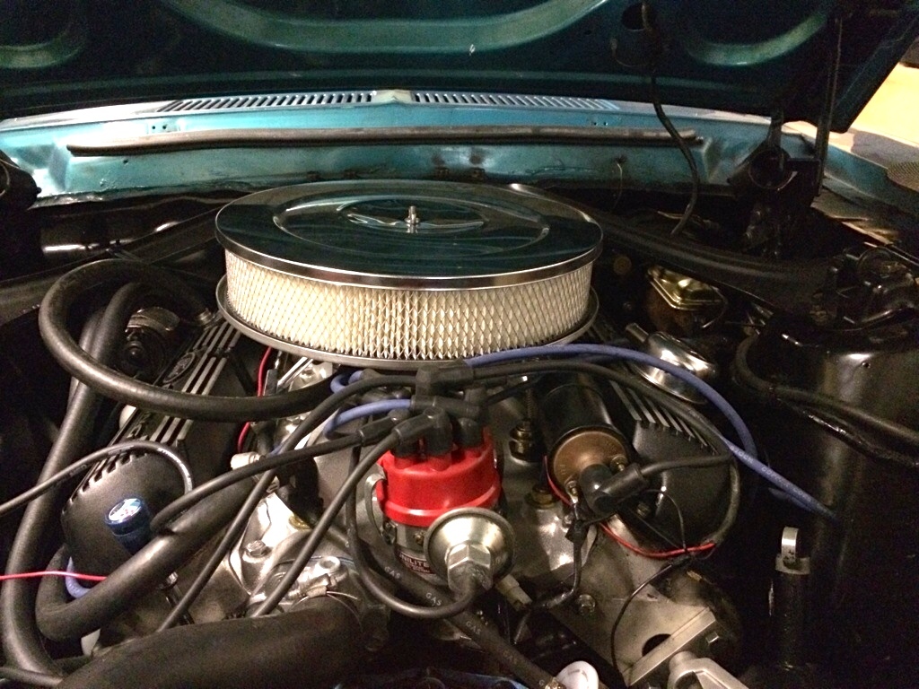

Da heute scheiss Wetter bei uns war, habe ich meine neuen
Spielsachen ausprobiert....
Der herabgesetzte Lufi passt jetzt!!! YES !!!

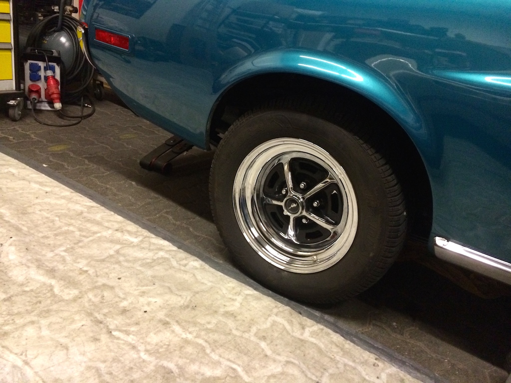

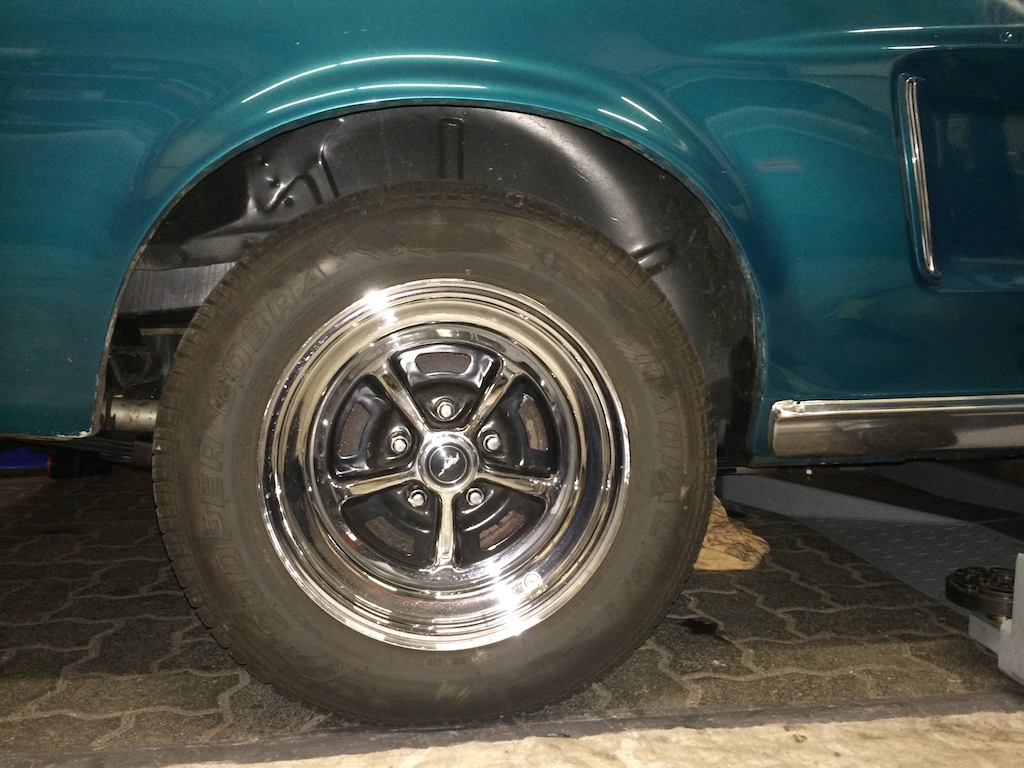

Und da ich dann noch Langeweile hatte, habe ich die neuen
5 lagigen Blattfedern eingebaut, endlich hängt der hinten nicht mehr so durch...
