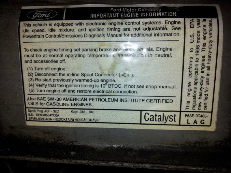

- badboy289
- Beiträge: 2162
- Registriert: Mi 16. Mär 2011, 22:01
- Fuhrpark: ??????????
Ford 1938 V8 Coupe - sold
1967 Mustang - sold
1972 Gran Torino - sold
1986 Chevy Pickup - sold
Bmw 130i Quaife Diff ;)
Re: Umbau 408w auf Rollernockenwelle
Hi
ich behaupte ja eine elektronische Zündung erzeugt viel mehr Spannung die kein Problem mit einem größeren Gap hat und damit auch mehr Leistung erzeugt. Points kommen damit nicht klar und würden schnell verbrennen deshalb da nur 0,8mm.
Ford sagt selber siehe Bild das sogar 1,2mm ok sind. Bild ist vom 95er 351w der 5.0HO hat ähnliche Aufkleber.
Pertronix und MSD machen ähnliche Angaben soweit ich weiß.
- IMG_20140302_191143.jpg (188.85 KiB) 2576 mal betrachtet

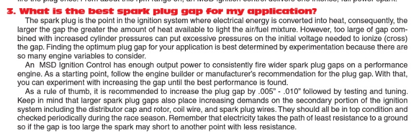

- badboy289
- Beiträge: 2162
1967 Mustang - sold
Hi
Du kannst ja mit .035" Gap anfangen also 0,85mm und dich dann hocharbeiten wenn du bedenken hast mit .040+
Laufen tut er damit auch, aber mit .040+ läuft er besser
MSD sagt offiziell das hier im Tech Help...
- IMG_20140528_162818.jpg (138.88 KiB) 2547 mal betrachtet
