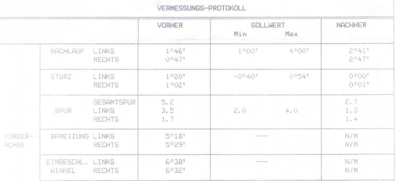

Re: Umbau 408w auf Rollernockenwelle
So Jungs,
die Hufe des Ponys sind gerichtet....
Hi Timo,
sieht gut aus, sollte sich auch schon deutlich besser fahren - oder?
Wenn die Lenkung noch zu leichtgängig ist, könnte der Nachlauf noch 2 Grad mehr vertragen. (Einfach Zugstrebe unten kürzer stellen.)
Ja tut er definitiv, vor allen Dingen schont das jetzt meinen linken Reifen, den hatte ich nämlich vorher sauber abgefahren!68GT500 hat geschrieben:Hi Timo,
Das ist so schon ok, bin zufrieden.
Jetzt noch der Gaser, der stösst beim Gasgeben noch schwarz und alles ist fast in Butter,
lediglich ein klappernden Auspuff muss ich noch beheben..., aber das ist ja Kindergarten.
Apropos Auspuff..., möchtest Du die Bögen haben? Ist geschenkt Micha....
Grüße, Timo
