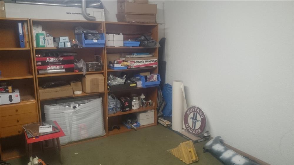

Mein "Teilelager" ist auch schon eingerichtet, in dem Raum hab ich auch genug Platz um alles zu verstauen, Türen, Hauben etc. Die Garage an sich ist doch leider doch nen Meter zu kurz. Aber damit kann ich mich arrangieren.

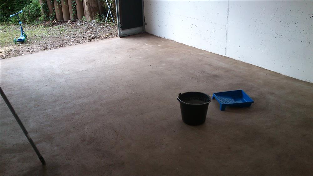

Für die die meine anderen Threat´s gelesen haben bezüglich Werkstattboden, ich hab mich für eine 2K Beschichtung entschieden die lösemittelfest ist. Einzig was ich nicht bedacht habe, wenn schweres, kantiges Werkzeug runter fällt dann platzt die Beschichtung samt beton ab. War mir so nicht ganz bewusst.

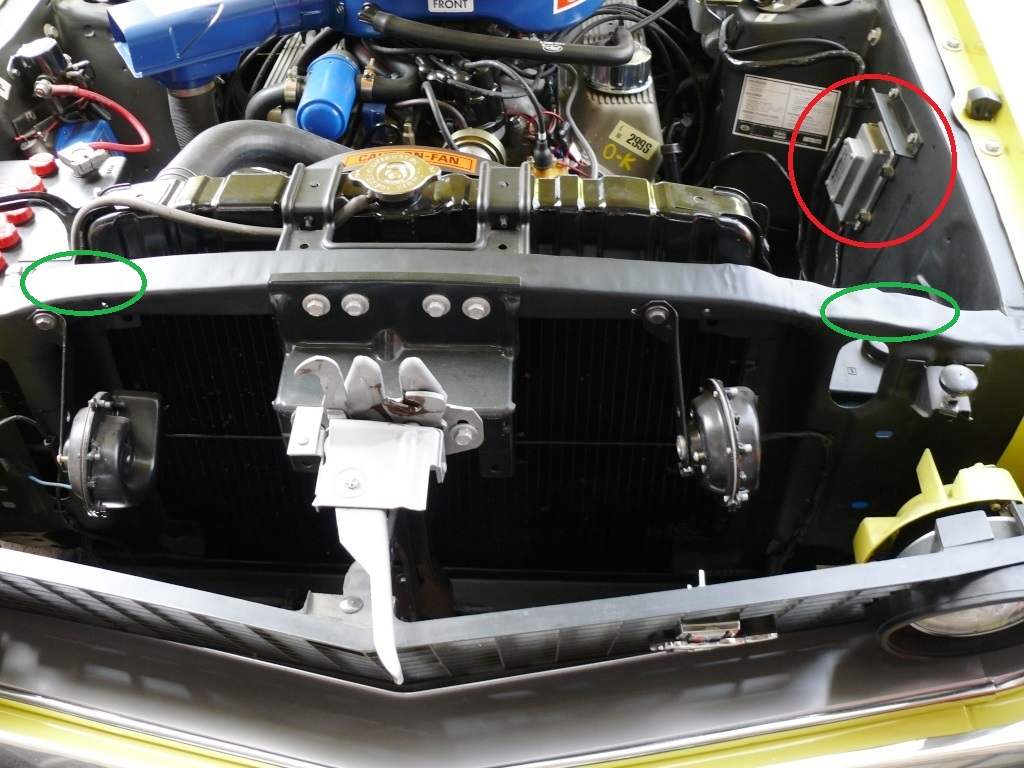

Hi zusammen, hab schon ein paar Fragen.
- Was ist das im roten Kreis? War bei mir auch mal eingebaut, ist aber entfernt worden. Da ich die überflüssigen Löcher im Motorraum zu schweißen möchte, ist es mir aufgefallen.
- Und ich kann davon ausgehen, dass die Hupen so original sind? Bei mir wurden die anderst verbaut um gelben Scheinwerfer Platz zu machen.
- die grünen Kreise können ignoriert werden :-)
