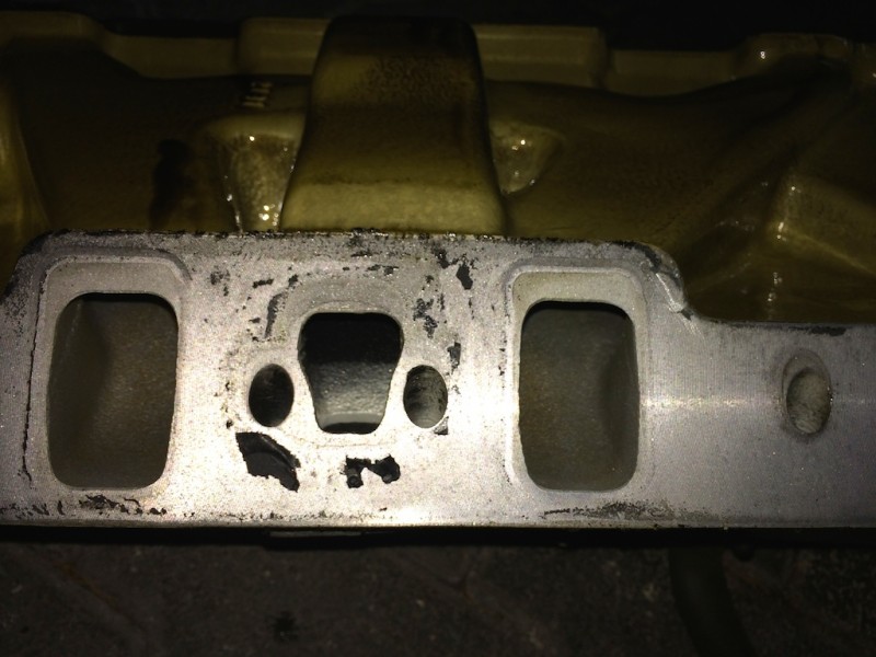

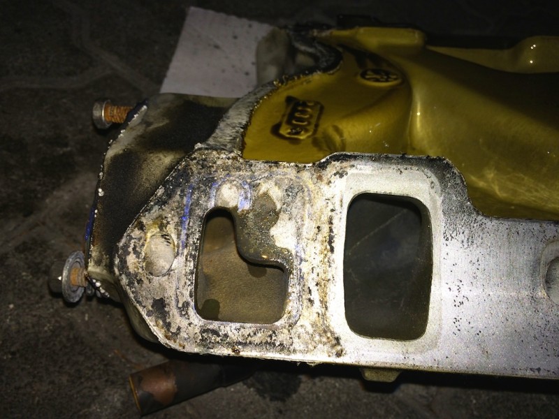

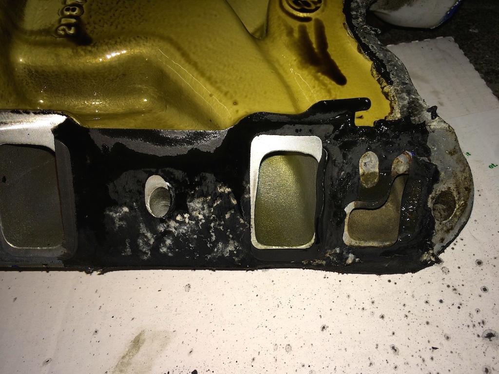

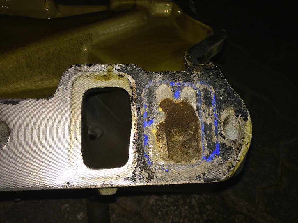

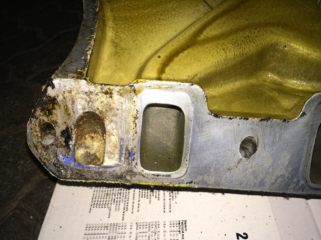

hi Timo. Sieht so aus auf den Bildern, als wenn die öffnungen der Dichtungen kleiner wären, als die der Kanäle?! Wie sah das auf der Intake aus? Kann mich aber auch täuschen
Es gibt auch verschiedene Dichtungen ausser Hersteller auch für verschiedene Zwecke und Komponente, somit kann die Anziehkraft varieren. In meinem Shop Manual von 1970 steht original für "351W" 23-25 FT LBS also X 1,35, =NM. Schmeiss die Lifter über Nacht in Öl.

Hi Seb,70lime met hat geschrieben:hi Timo. Sieht so aus auf den Bildern, als wenn die öffnungen der Dichtungen kleiner wären, als die der Kanäle?! Wie sah das auf der Intake aus? Kann mich aber auch täuschenEs gibt auch verschiedene Dichtungen ausser Hersteller auch für verschiedene Zwecke und Komponente, somit kann die Anziehkraft varieren. In meinem Shop Manual von 1970 steht original für "351W" 23-25 FT LBS also X 1,35, =NM. Schmeiss die Lifter über Nacht in Öl.
Du hast mal erzählt oder geschrieben, dass du den Motor von einem absoluten Spezi hast, der weiss was er da macht und wo es her kommt mit der ganzen maschinerie. Ist das noch die selbe Maschine?
ja das ist noch die gleiche Maschine, der Typ hatte das eigentlich schon ordentlich gemacht,
war zu mindestens mein Eindruck. Aber aufgrund des Umbaus kann ich natürlich jetzt reinschauen
und alles neu machen, da eh die Ansaugspinne getauscht wird.
Komisch nur, dass die Dichtung an manchen Öffnungen "fest" war und an manchen nicht.
Vom Intake habe ich nur ein paar Bilder parat, lade ich gerade mal hoch.
Ich denke der Motor hat Öl gezogen, in manchen Öffnungen waren leichte Ölpunkte,
so wie es halt aussieht wenn Öl mit Sprit in Verbindung kommt...

Die Dichtungen an den Köpfen und der Intake sind so geblieben, ist nichts dran gemacht...

Die Werte im Shop Manual sind für Stahl Intakes, Alu ist weniger normal 18-20ft lbs.

Re: Umbau 408w auf Rollernockenwelle
Hi Timo,
das Problem ist - besonders in der FE Welt - altbekannt.
Felpro nennt diese Dichtungen Print-O-Seal wir nennen diese "Dichtungen" Print -O- LEAK!
Jetzt weißt Du auch wo de Ölverbrauch herkommt, ein Zerlegen des Ventiltriebs ist nicht notwendig.
