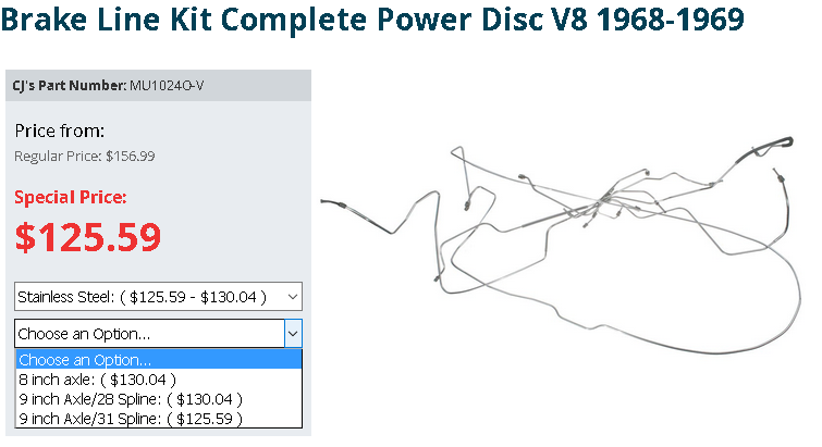

hätte mal ne Frage:
Wisst Ihr wie ich herausbekomme, welche Bremsleitung ich benötige?
was ist mit 9 inch axle / 28 spline bzw. 31 spline gemeint?
War bei meinem leider alles rott
