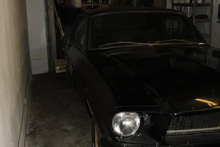

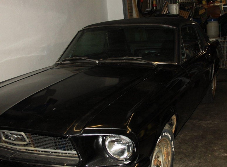

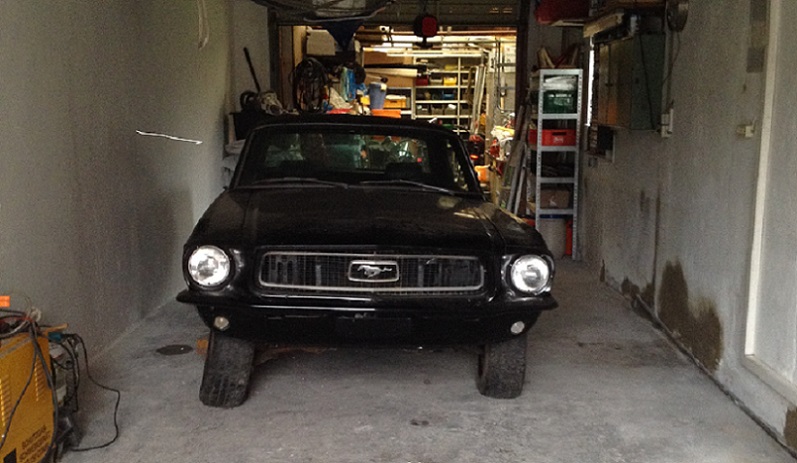

So sahs am ersten Tag aus:

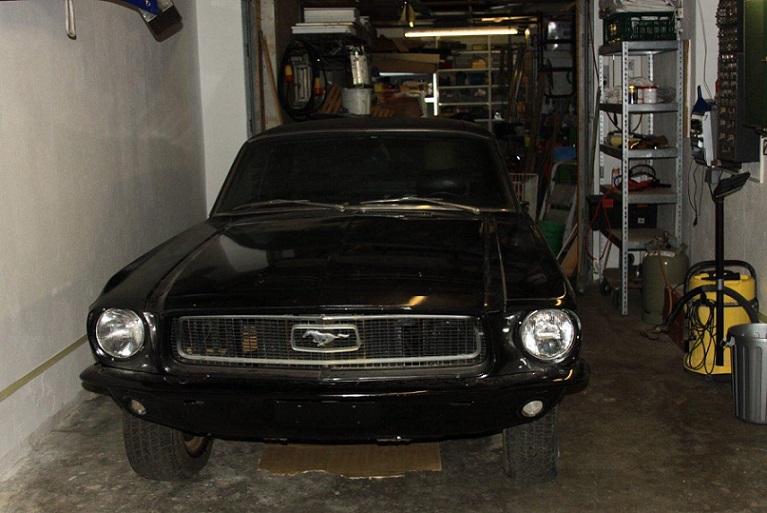

Tag EINS:
Tag EINS:

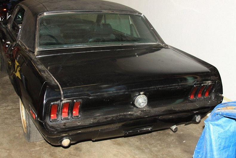

Einmal 360°:

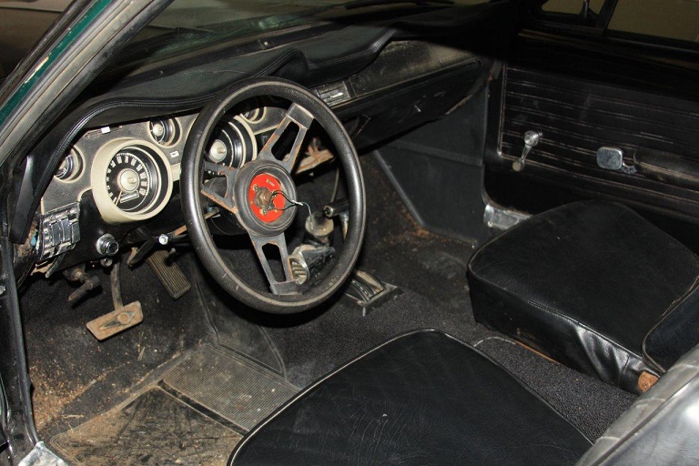

Das Chaos im Innenraum:

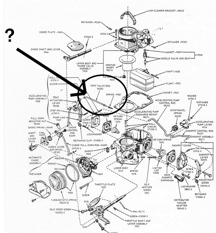

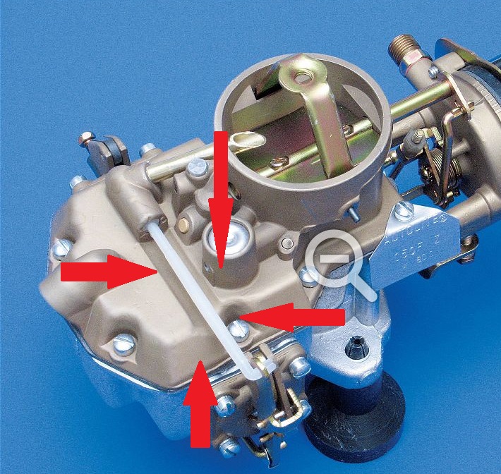

Anbei eine Explosionszeichnung vom Vergaser.
Mir fehlen leider zwei Teile, die ich auch bei „Mike’s Carburator Parts“ nicht kaufen bzw. finden konnte. Das Teil „Vent Valve Rod“ sowie die dazugehörige Feder.
Hat jemand die Maße von dier Stange für der Membran und der Feder für mich?
Auf einem weiteren Foto ist sie anscheinend aus Kunststoff. Habs aber noch nicht zu kaufen gesehen.
Vielleicht bin ich auch nur zu blöde, weil ich nicht genau weiß, wie das Mistding heißt.

Die Google Suche hilft beim Vergaserteile suchen ;-)
http://www.championcarburetor.com/6369- ... 10604.html
http://www.championcarburetor.com/6369- ... 10605.html

du brauchst diese entlüftung nicht
ford hat das auch irgenwann geändert
überholte vergaser haben diese stange meist nicht mehr und die öffnung wird einfach verschlossen
gruss marcus

Moin Stang67,
coole Info, würde auch dafür sprechen, warum er trotzdem ansprang. :)
Aber es sieht halt komisch aus, da dadurch dieser „Vent Actuating Lever“ (siehe Skizze) doof in der Gegend herumhängt.
Danke und Gruß...

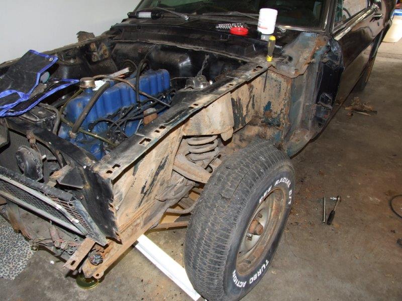

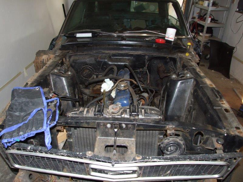

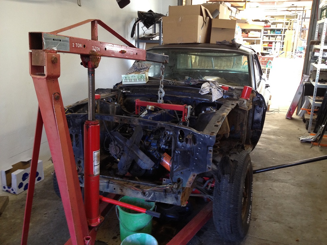

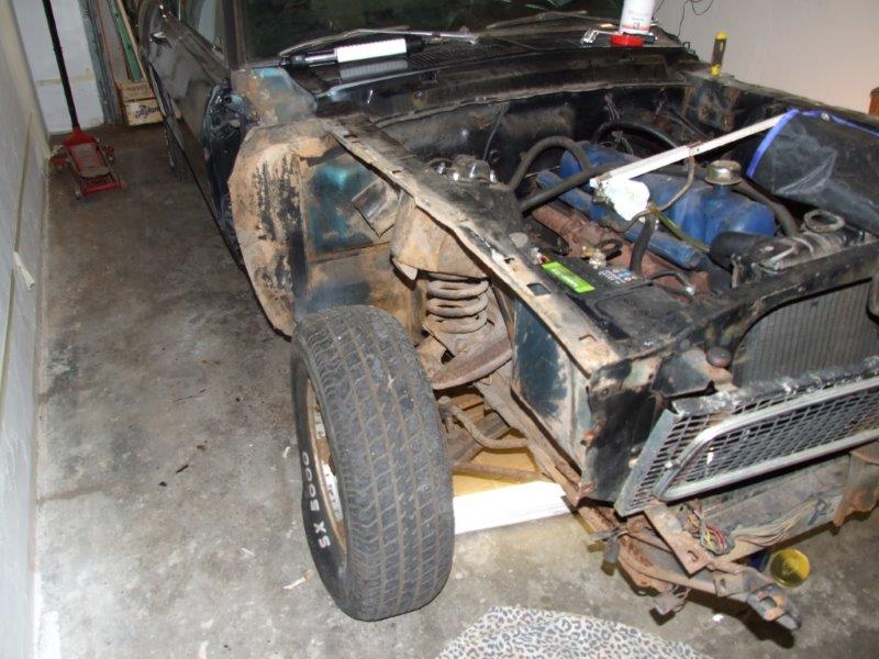

April 14, erstmal Motor raus.<br />... man achte auf die Reifen ;)

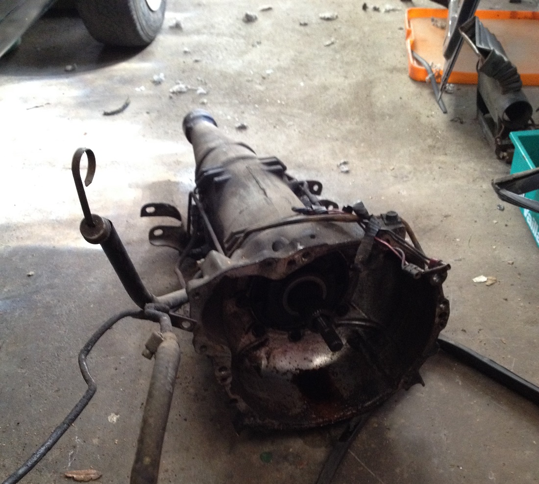

... ich glaube mit dem Jungen werde ich auch noch meinen Spaß haben...
