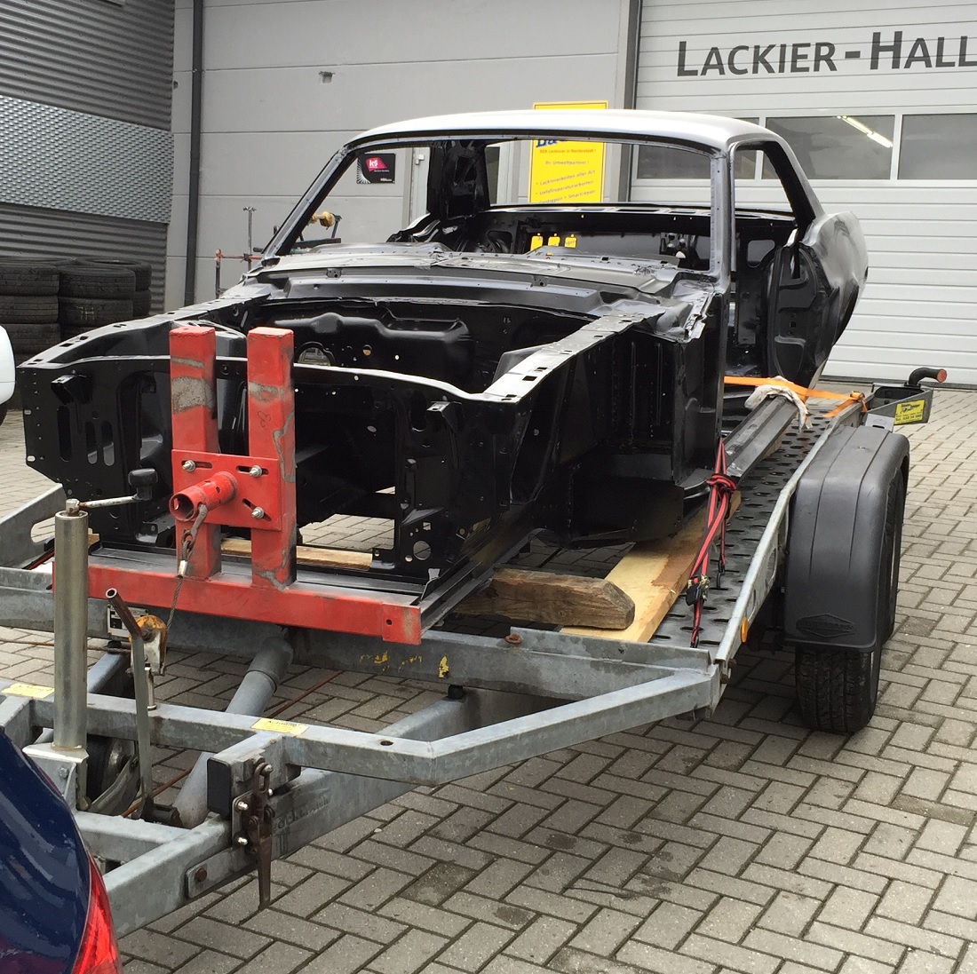

Moinsen Forum,
mal ein kleines Update und Lebenszeichen...
Pferdchen ist grad fertig mit Epoxid...
Langsam geht's also wieder in Richtung zusammenbauen.
Könnte also sein, dass irgenwann von mir doofe Fragen diesbezüglich kommen.
Wird bei meiner Arbeitsgeschwindigkeit aber sicherlich noch ein paar Wochen dauern.
Beste Grüße
Christian
