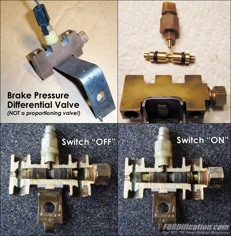

So, oder so ähnlich sieht das Ding aus. In der Nähe vom HBZ.

Re: Brakeslampe leuchtet dauerhaft
Es ist mir völlig rätselhaft, warum da nicht links und rechts des Kolbens jeweils eine Spiralfeder eingebaut wurde.
Dann würde der Kolben die Mittelstellung immer schön von alleine halten, und sich nur bei Betätigung des Bremspedals - und natürlich nur bei Druckdifferenz - verschieben und die Lampe zum Leuchten bringen.
Das wäre auf jeden Fall eine bessere Warnfunktion als eine ständig grundlos leuchtende Lampe.

- Schraubaer
- Beiträge: 12677
Federstahl rostet.

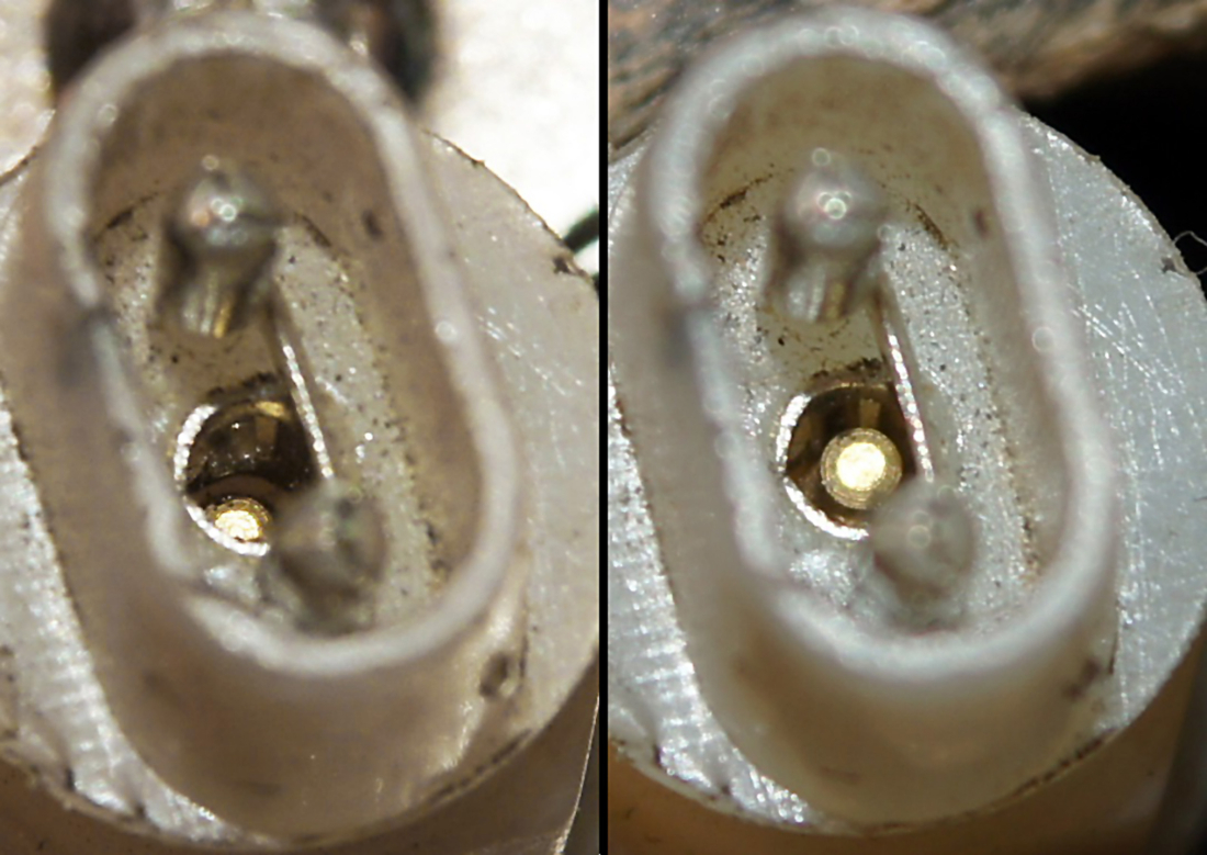

Auch mir war es damals rätselhaft wie die Lampe geschaltet ist.
Nachdem ich dahinter gekommen bin, hab ich mit Photoshop mal folgendes gemalt...
(Kann bei Interesse die große Originaldatei freigeben)
Auf dem zweiten Bild erkennt man den "Stift" des Schalters.
links: Kolben zentriert - keine Berührung
rechts: Kolben aussermittig - Anschlusskontakte berühren den Stift und somit Masse
Auf meiner Homepage hab ich die Zerlegung und Überholung drin.
Bin jetzt gerade wieder am ausmitteln des Kolbens. Ich bin beim Versuch fast verzweifelt.
Hatte was an der Bremse gemacht...
Wie viel Tropfen/Milliliter oder sonst was müssen da gedrückt werden um den Kolben zu bewegen?
Gleitet der "langsam" hin und her oder "schießt" er von A nach B?

- Beiträge: 5039
- Wohnort: Ruhrgebiet
Der Kolben wird nicht ausgemittelt, sondern beim entlüften in der Mitte fixiert....
