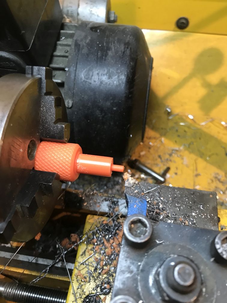

f100 hat geschrieben:habe ein paar Combination-and-Prop-Proportioning-Valve-bleed-Bleeder-Tool-PV2-PV4 noch über € 8.- plus porto
diese
https://www.ebay.de/itm/Combination-and ... 0584863504
Peter
Hi Peter,
wenn dein Tool ein 3/8"-24 UNF Gewinde hat, dann würd ich es gerne nehmen!
Leider kann ich das deinem Link nicht in der Beschreibung entnehmen.
LG Achim
Re: Sammelbestellung - Brake Distribution Bleed Tool
Verfasst: Di 13. Okt 2020, 21:57
von f100
Hallo
schlechte nachricht ist 7/16, gute nachricht lässt sich drehen schneid die morgen hoffentlich dein 3/8 drauf :D

von f100
fertig :D
