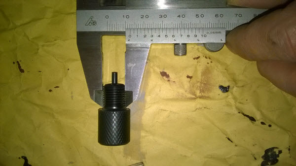

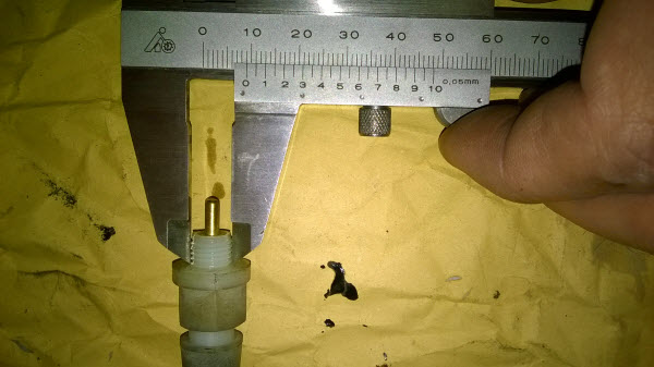

AJ-C289
Beiträge: 1680
VIN: 5F07C654771
65A J D5 06Q 36 F 6
Re: Sammelbestellung - Brake Distribution Bleed Tool
Beitrag von AJ-C289 »
anbei zwei Bilder, die das Problem zeigen.
Im Distribution Block finde ich bei mir ein kleineres Gewinde. Hier mal anhand des Schalter gezeigt.
Der Gewindedurchmesser ist etwas größer als 9,1 mm. Es könnte somt 3/8" UNF sein.
Der Gewindedurchmesser des Sicherungsstifts ist ca. 1/2". Passt also bei mir nicht zum Distribution Block, obwohl er bei POM für Ford Mustang angeboten wird.
Ich werde mir jetzt einen 3/8" UNF Gewindeschneider besorgen und das Gewinde des Sicherungsstifts nachschneiden.
Ich ewarte, dass das relativ einfach möglich ist, da der Stift ja aus Kunsstoff ist. Melde mich dann wieder.
Wenn's klappt habe ich den Gewindeschneider in Sinsheim dabei und wir schneiden ein paar Gewinde bei einer Hopfenschorle nach. ;)
Außerdem habe ich dann noch einen anderen Sicherungsstift gefunden. Bei NPD scheint der Sicherungsstift ein anderes ggf. passendes Gewinde zu haben. Der ist nur etwas teurer.
Das wäre aber jetzt mein Vavorit / meine Empfehlung für eine Bestellung :!:
https://www.npdlink.com/store/products/ ... 8-343.html
André
