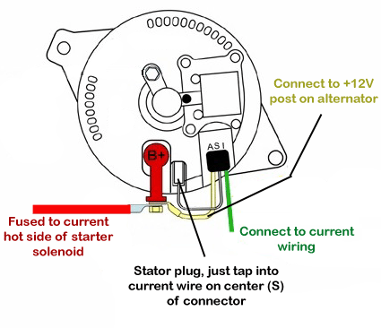

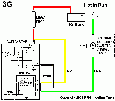

ich fahre Ford 2G 3G Limas diese sind ein 1zu1 Tausch mit der originalen 1G Lima nur das diese einen internen Regler haben. Alle Limas laufen Problemlos ist eine reine Geschmackssach was man nimmt.
Verkabelung ist mega einfach mit etwas freiem Hirnschmalz.
Kabelsatz gibt es ebay usa 10€
neuere Limas haben keine Keilriemen sondern Rippenriemen wie zum Beispiel der 5.0HO
- 3gwiring_zpsf462b2e6.png (43.67 KiB) 1692 mal betrachtet
- 3g-alt_wiring.gif (8.13 KiB) 1692 mal betrachtet
