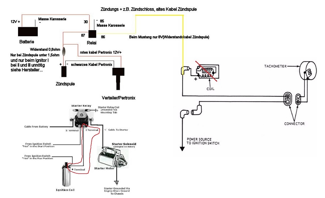

noch ne idee von mir:
heiner und ich hatten ja mit dem ballast resistor im wesentlichen die gleiche idee - neues kabel vom zündschloss zur spule, dzm einschleifen, vorwiderstand mit rein.
evtl kann man das mit dem msd tach adapter kombinieren:
weisses kabel vom tach adapter auf zündspule minus als inputsignal.
rotes kabel vom tach adapter an vorwiderstand, weiter zum dzm, weiter zum zündschloss.
schwarz an masse, violett nicht in verwendung.
ich habe aber keine ahnung, ob der tach adapter mit der verringerten spannung läuft oder zündspulen-minus als input signal nimmt...
Thomas

Ringostar1982 hat geschrieben:Guten Morgen..möchte hier nur kurz ne Zwischenfrage stellen da ich auch einen originalen DZM verbaut habe und vor kurzem die Unterbrecherkontakte gegen den Ignitor II getauscht habe(jedoch alles noch nicht angeklemmt).
Laufe ich hier auch Gefahr bezüglich der 12V Versorgung :shock: :shock: :shock:
VORSICHT!! Der IgnitorII ist ungeeignet, weil er einen höheren Strom schaltet, als das original - zumindest wenn Du ihn so anschließt, wie von Pertronix empfohlen.
Der höhere Strom zerstört das Innenleben von dem originalem DZM.
Nur der Ignitor I, als 1:1 Ersatz von den Unterbrechern und Beibehaltung vom Vorwiderstand und org. Zündspule haben das Problem nicht.
@Alle: Habt ihr mal geschaut, wie TEUER so ein DZM ist???? -- Wollt ihr wirklich so was Teures mit einer ungetesteten Bastellösung riskieren??

* Verstehe ich das so richtig?
* Könnte man es über eine Relais-Schaltung lösen ? (Ignitor II, mit dem 0.8 Ohm Widerstand vor der Coil da meine nur 0,6 Ohm hat ?)
* Als letztes: Wenn die Zündspule mit 12V versorgt wird dann kann man die Verbindung zum I-Terminal weg lassen ?
