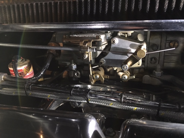

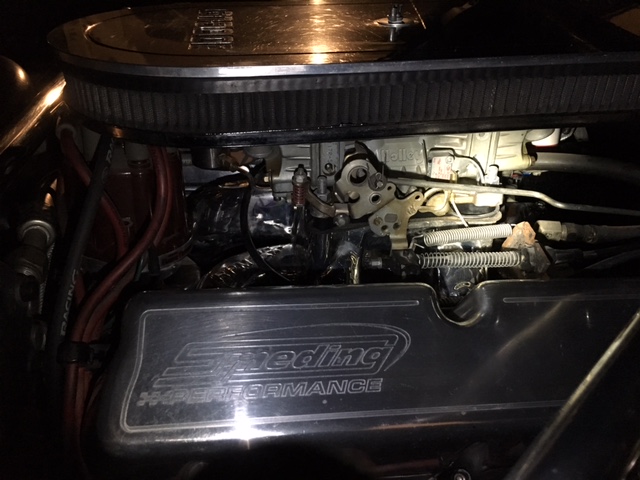

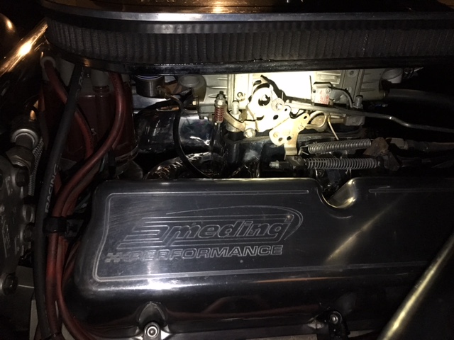

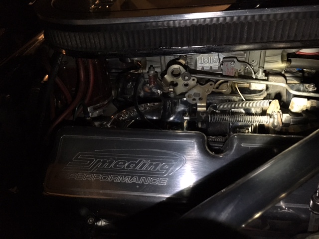

Harleytheo hat geschrieben:
Schraubaer hat geschrieben:Mach mal 'n Foto vom Vergaser und Seinen Anschlüssen für Gaszug und TV-Cable.
Vielleicht liegt da schon ein offensichtlicher Fehler vor.
Da B&M Schaltgeraffel eingebaut wurde, ist der Verdacht nahe, das keine vernünftige Einstellung des Schaltzuges vorliegt. Spricht auch für's schlechte Starten in P/N!
Wenn ein AOD nicht korrekt vom Vergaser und von der Schaltkulisse angesteuert wird, ist es ruckzuck im Arsch!
Wer allerdings in Deinem Dunstkreis kompetent helfen kann, keine Ahnung, leider!
:| Heiner...
Hallo Heiner,
ich denke auch da könnte es dran liegen, wenn ich Zeit finde mache ich mal Fotos, danke!
Hallo Heiner,
so ich habe mal Fotos gemacht und bin noch einmal kurz gefahren, 1 + 2 Gang manuell wunderbar, Rückwärtsgang etwas hartes Einrastgeräusch aber
geht im Moment wieder, D-Modus schaltet in den 2 Gang aber nicht in den 3. habe bis ca. 4000 hochgedreht, P-Modus Schlüssel lässt sich nicht drehen, startet nur im Neutralgang. Vielen Dank für deine Einschätzung!

Re: Vorstellung, Hallo!
Ich sehe schon mal kein Spiel im TV-cable, tödlich!
http://www.txchange.com/aodblock.gif
Ferner ist die Adaption des Originalkabels für Fuelinjection der 80er an den Holleyvergaser falsch!
Es hilft nur noch eine kundiger, der ALLE Steuerzüge des AOD prüft und auch die Öldrücke am TV-Port monitoren können!
Heiz bloß nicht mehr viel rum, sonst droht eine Generalüberholung des Getriebes!!!!

Beitrag von Harleytheo »
Schraubaer hat geschrieben:Ich sehe schon mal kein Spiel im TV-cable, tödlich!
Vielen vielen Dank, ich muss natürlich noch in eine Werkstatt wenn ich denn eine finde... und das im 2.Gang!
Brauchen die dann neue Teile oder geht das mit dem verbauten Geraffel?
