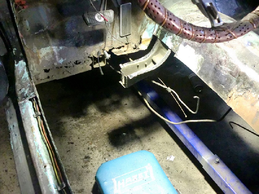

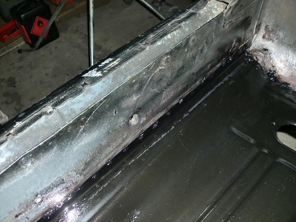

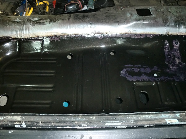

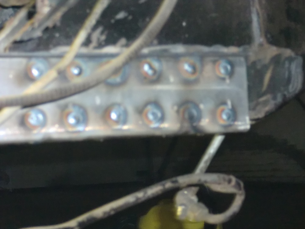

so jetzt habe ich die rechte Bodengruppe neu eingeschweißt und ein Blech unter der Rückbank eingeschweißt, alles mit Brunox Rostschutz eingepinselt, muss noch eine kleine Ecke vorne einschweißen und die Sitzkonsole wieder einsetzten, dann bin ich rechts fertig.
Habe mal ein paar Bilder eingestellt.
Bis dann
Thomas

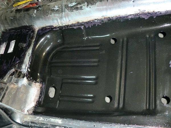

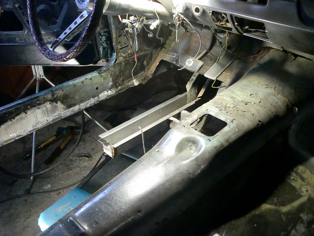

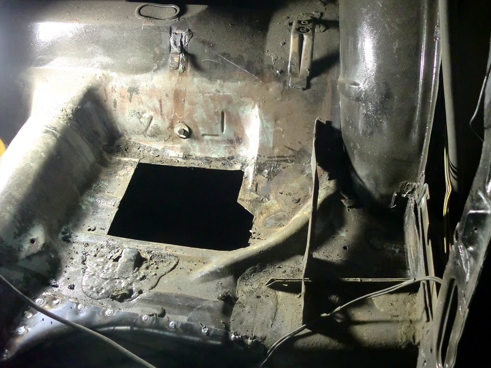

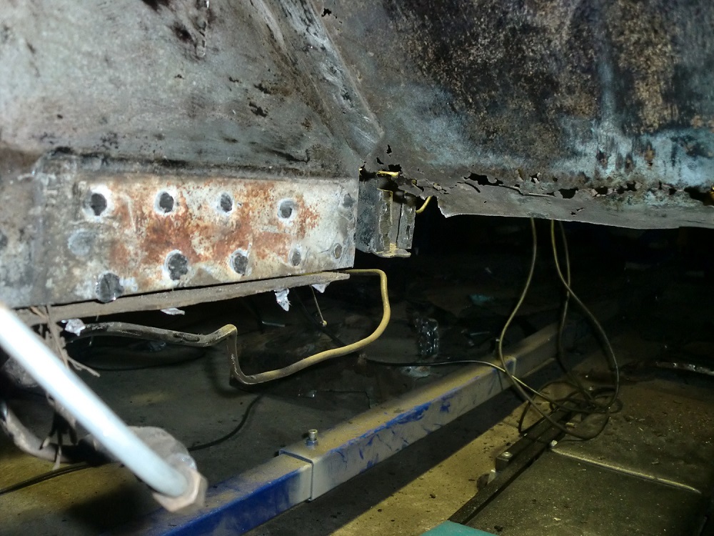

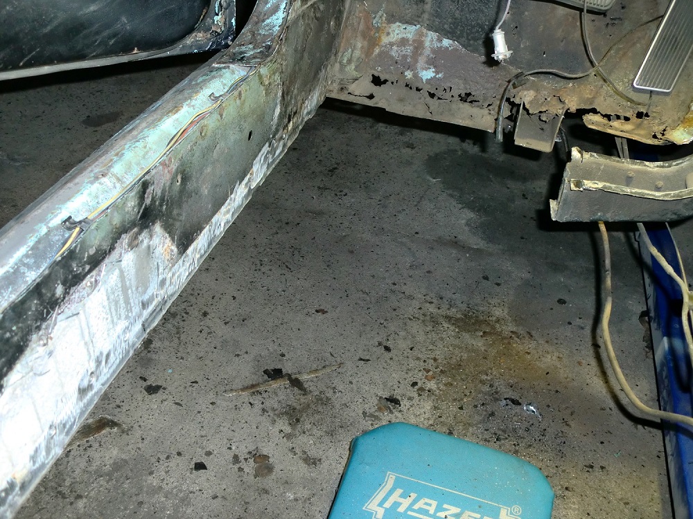

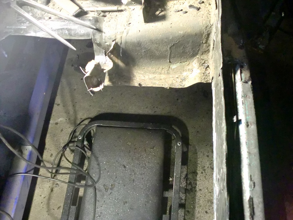

Heute habe ich das letzte kleine Blech auf der rechten Seite der Bodengruppe eingeschweißt. Auf der linken Seite das Bodenblech rausgetrennt, den verbeulten unteren Rahmen rausgetrennt. Jetzt möchte ich erstmal die Rahmenmaße überprüfen und nächste Woche den unteren neuen Rahmen und das neue Bodenblech wieder einschweißen.
Hier noch ein paar Bilder.
Bis dann
Thomas
Bis dann
Thomas

hi, du bist ja schon einen schritt weiter als ich:
http://www.mustang-inside.de/viewtopic.php?f=10&t=24594
kurze frage. Du hast die Bereiche auf denen geschweisst wird, vorher mit brando korrux eingepinselt. verprutzelt das nicht beim schweissen?
Gruß Frank
- Grussi67
- Beiträge: 2195
Audi Q5 55 TFSI-e
BMW Z4
Re: Meine Resto 65 Fastback
Hallo Frank,
Ich habe die Stellen vorher mit einem Zinkhaltigen Schweißschutzspray behandelt, muss ich am Montag auf der Arbeit mal schauen wie das Zeug heißt, danach hatte ich Brunox Rostschutzmittel/bzw. Umwandler drauf getan. Dann folgt eine Behandlung mit Owatol Öl, Spritzbare Dichtmasse und zum Schluß Korrux 3 in 1 Nitrofest. so ist der Plan.
Wie ich gesehen habe bist Du auch sehr fleißig

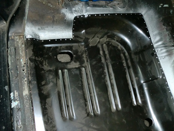

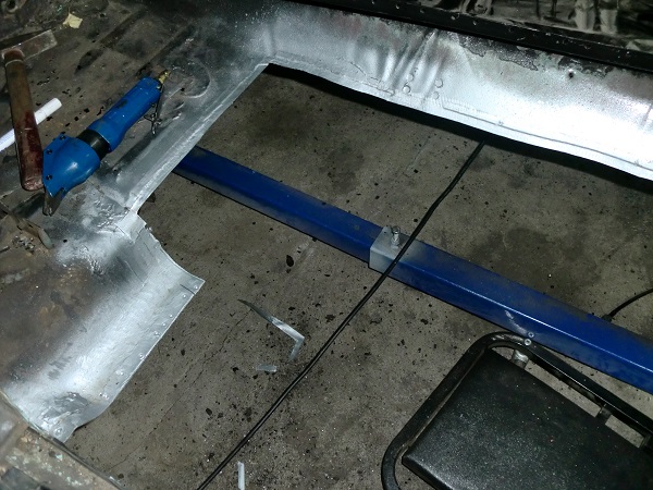

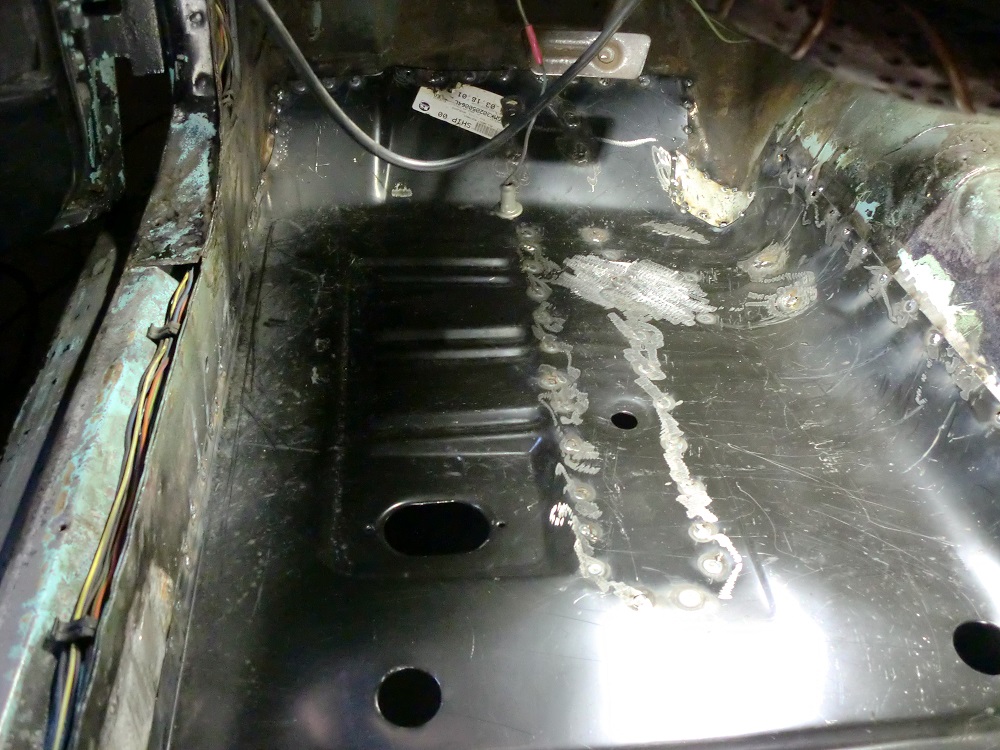

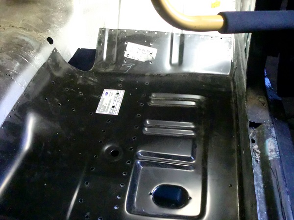

Heute habe ich das linke Bodenblech eingeschweisst, einen neuen Längsträger eingeschweisst, den Rahmen vorher überprüft, und ein Blech unter der linken Rückbank eingeschweisst, hatte mir eine neue Druckluftpistole für Spritzbare Dichtmasse gekauft und wollte das rechte Bodenblech schon mal abdichten, aber irgendwie komme ich noch nicht mit der Pistole klar, das Spritzbild gefällt mir noch nicht.
Habe auch wieder alle neuen Bleche mit Brunox behandelt.
Bis dann
Thomas

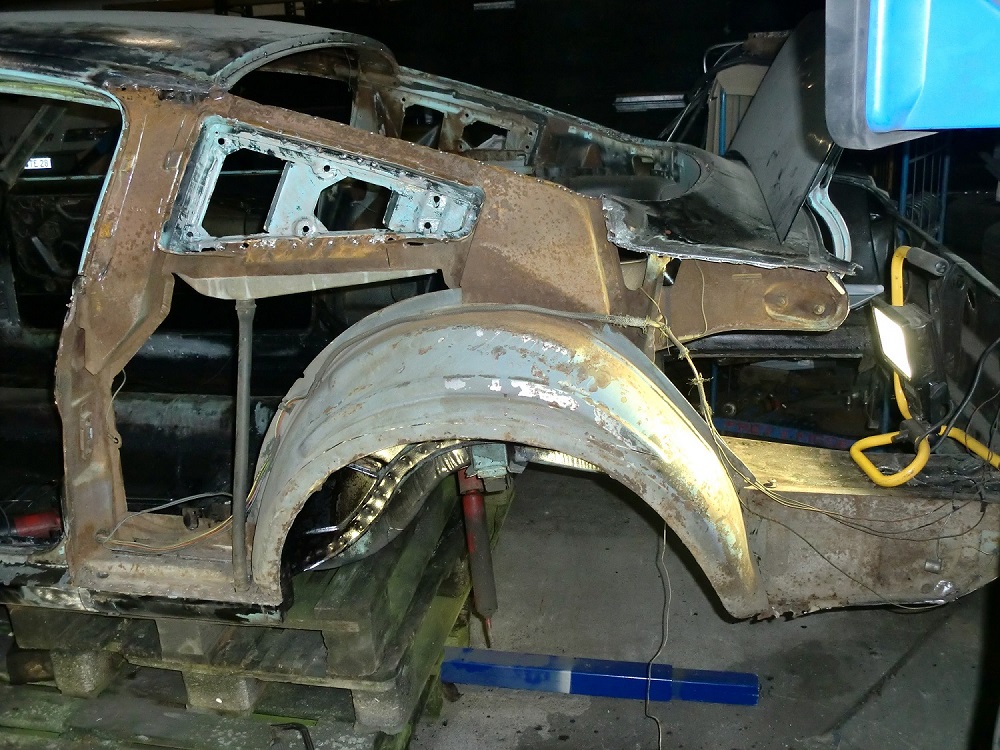

So nachdem ich jetzt den Innenraum fertig habe, möchte ich den Kofferraum, das Heckblech und die Seitenwände erneuern. Habe den Wagen jetzt hinten vom Drehgestell genommen und am Rahmen aufgebockt.
Würde gerne von Euch im Vorfeld wissen, ob ich alles raustrennen ( also Heckblech, Seitenwände,Kofferraumboden) und dann komplett neu Aufbauen soll oder besser von links nach rechts Arbeiten.
Habt Ihr da ein paar Tips für mich und vielleicht auch ein Link auf eine gleiche Restauration.
Vielen Dank im voraus
Thomas

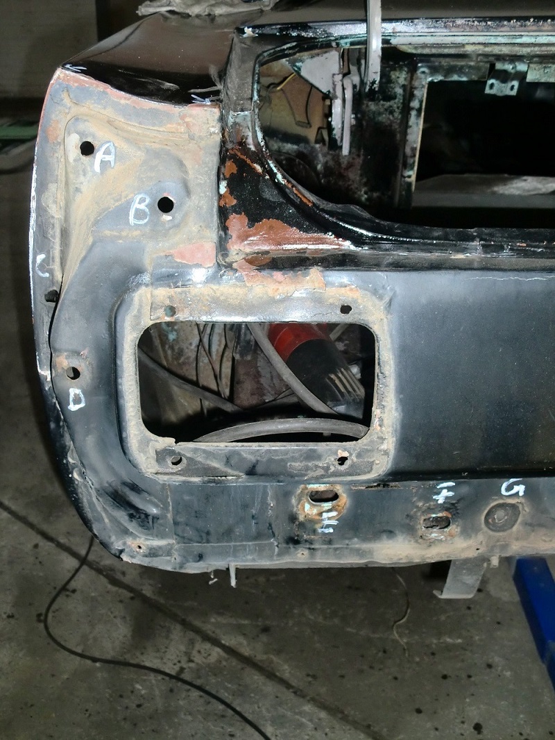

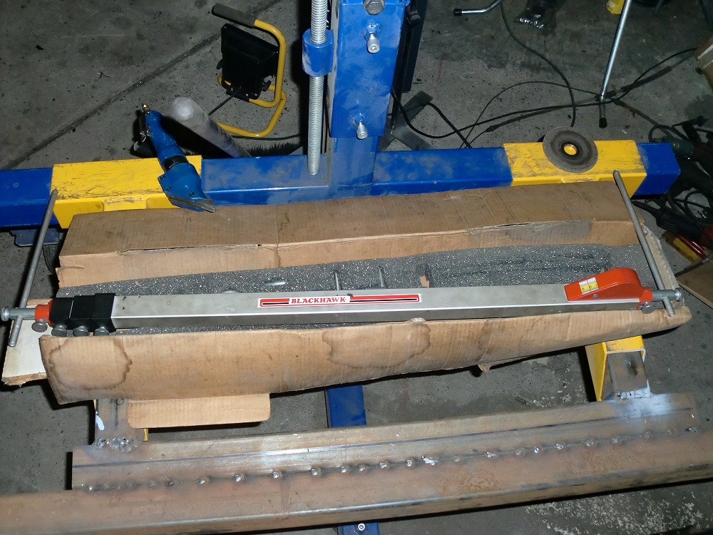

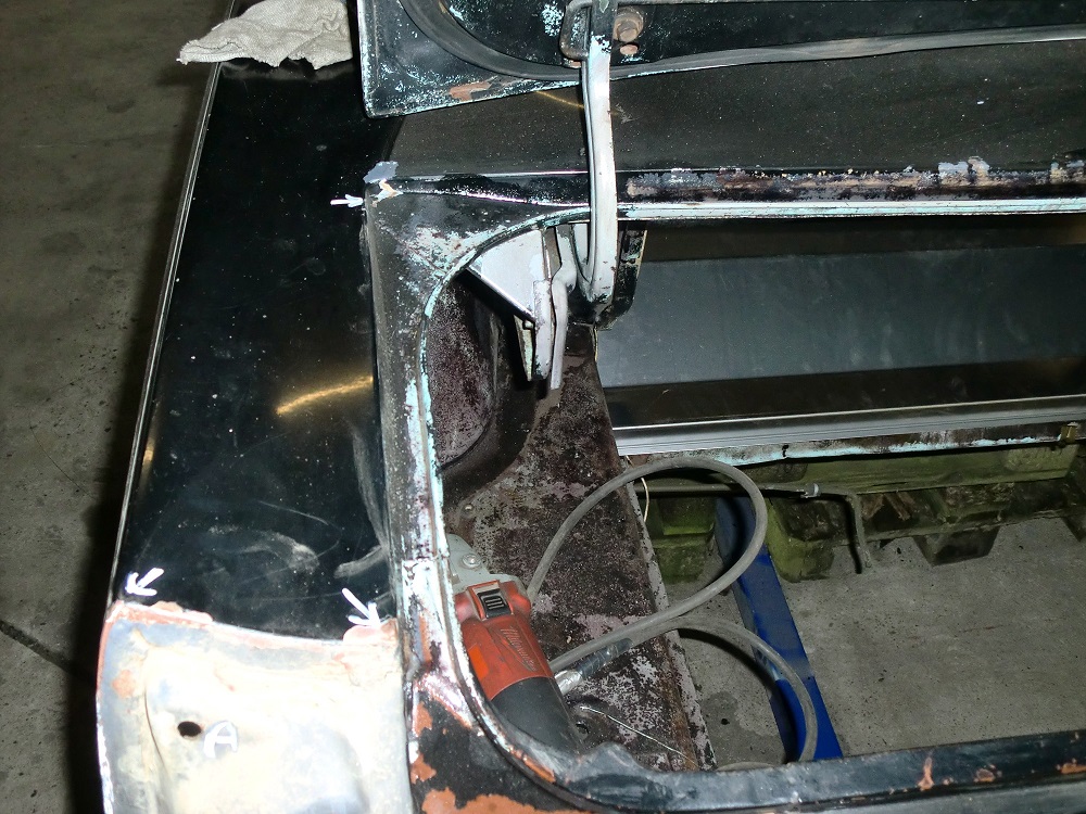

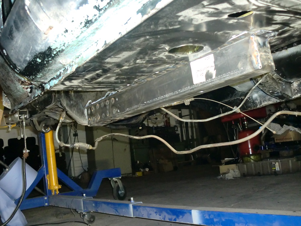

nach den zahlreichen Tips von Euch,
habe ich mich jetzt dazu endschieden den Wagen von links nach rechts neu aufzubauen.
Habe mein Pony vorher mit einigen Bezugspunkten vermessen und Dokomentiert. Jetzt habe ich die linke Seitenwand raus, war etwas aufwendiger als ich dachte, muss jetzt noch den Kofferraumboden links und das Heckblech raustrennen, dann kann ich im neuen Jahr mit dem anpassen der Seitenwand beginnen.
Wünsche Euch allen ein frohes und ruhiges Fest sowie einen guten Rutsch in neue Jahr.
Bis dann
Thomas
