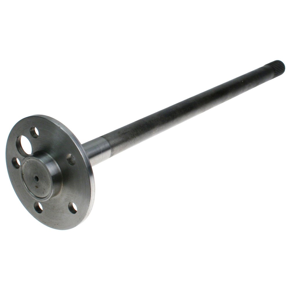

Hi, meinst du die blanken Stellen? Die sind ab Werk abgedreht auf das Innenmaß der Radlager, selbige werden auf die Achsen aufgepresst. Ich glaube da ist nichts heiß gelaufen. Die Radlager sind seit der Wagen in Deutschland ist (2012), nicht neu gemacht. Hier mal zum Vergleich ein Bild von einer neuen Steckachse (Rear Axle Shaft 8" 28-Spline Driver Side 1965-1966)Countryboy hat geschrieben:moin moin,
nachdem ich mir die Bilder deiner Steckachse angesehen habe tippe ich darauf das die mal heißgelaufen ist (ist ja richtig angelaufen)vermutlich durch defektes Radlager - wurden die mal neugemacht?

- Schraubaer
- Beiträge: 12677
Re: Hinterachse neu oder überholen? (Vibrationen ab 80km/h)
Nee, die gebläuten Stellen!
genau, den farbigen Teil direkt am Flanschansatz......Schraubaer hat geschrieben:Nee, die gebläuten Stellen!
zu sehen auf den beiden letzten Fotos in deinem Beitrag

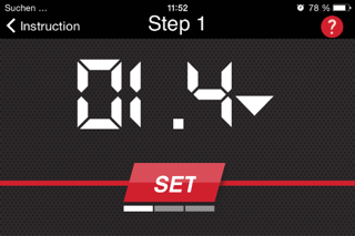

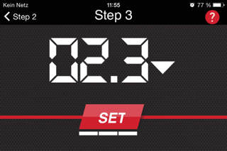

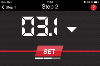

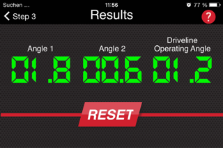

Hallo zusammen, wenig neues habe ich zu berichten. Ich habe mal in der Tiefgarage die Winkel von Motor/Getriebe - Kardanwelle - Hinterachse mit einem iPhone und der Tremec Toolbox Driveline Angle Finder App gemessen.
Messpunkte:
1. Zwei Schraubenköpfe der Getriebeölwanne
2. Mitte der Kardanwelle
3. Unterseite des Differentialgehäuses. (Ich weiß, am Diff Yoke wäre es genauer.)
Alles grünen Bereich, siehe Sreenshots.
Ich werde nächste Woche in einer Mietgarage mal die linke Achse ziehen und Lagersitz und Lager checken.

- IMG_4523.PNG (84.74 KiB) 2133 mal betrachtet
- Winkel Getriebe/Motor
- IMG_4520.PNG (78.26 KiB) 2133 mal betrachtet
- Winkel Kardanwelle
- IMG_4521.PNG (77.96 KiB) 2133 mal betrachtet
- Winkel Hinterachse
- IMG_4522.PNG (78.07 KiB) 2133 mal betrachtet
herzlichst
Dirk
Dirk

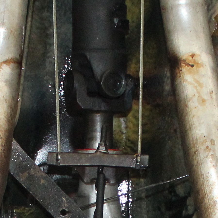

Außerdem ist der neue Wellendichtring die Version mit Staubkappe, was den Abstand Ende Getriebehals und Yoke Gabel nochmal verkleinert. Auf dem angehängten Foto ist noch der alte Wellendichtring ohne Staubkappe zu sehen.

- Hier noch ohne Staubschutz
- FullSizeRender.jpg (184.48 KiB) 1904 mal betrachtet
