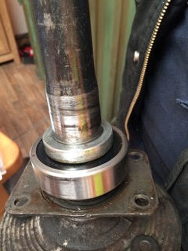

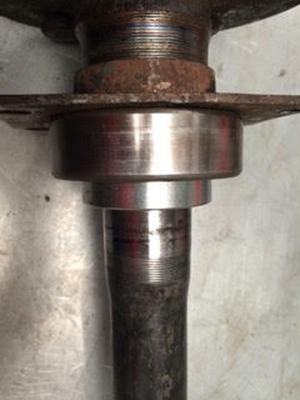

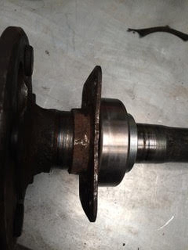

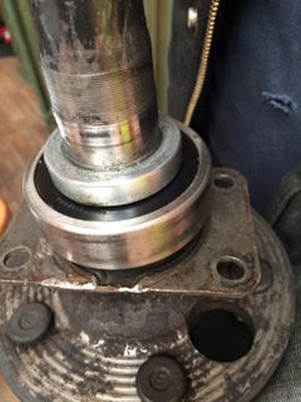

-Die Steckachsen kamen der Werkstatt 2014 ungewöhnlich vor (siehe Fotos)

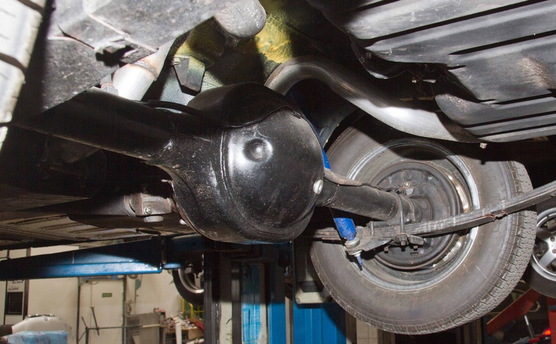

Anbei ein paar Fotos von der Achse und den Steckachsen:

Hier ein Foto vom Ist Zustand:
herzlichst
Dirk

Bei Deiner Aussage: -Das hintere, linke Rad taumelt/eiert ziemlich auf der Hebebühne, das Taumeln wandert beim Quertauschen der Hinterräder NICHT mit.
Wurden den mal die Steckachsen Quergetauscht?

Ok, habe ich nicht gewusst, aber die Steckachse mal auf Drehbank auf Rundlauf prüfen,
Sollte machbar sein.
