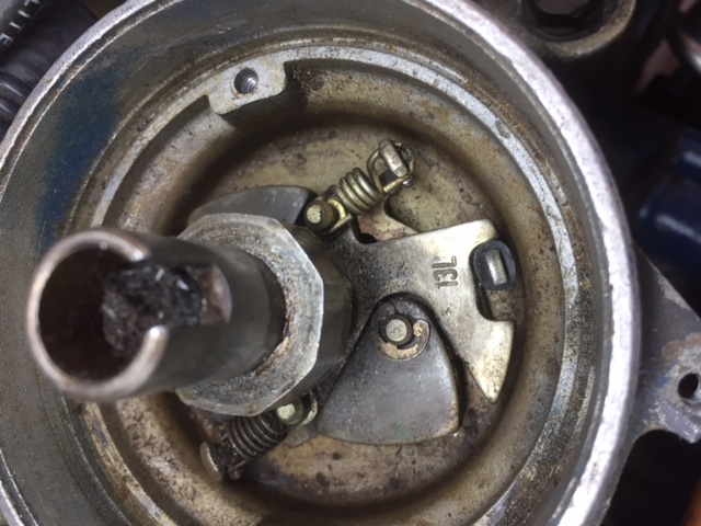

Hi zusammen,
ja, absolut, das fehlt das Kunststoffteil um den Zapfen herum.
Dadurch verstellt es deutlich mehr als die 26 (13x2) Grad !! Also Vorsicht!
Als Ersatz habe ich schon mal mehrere Lagen Schrumpfschlauch genommen - aber wie dauerhaft das funktioniert ist die Frage.
- HomerJay
- Beiträge: 5149
Re: Geräusch beim Gas geben
Vorab vielen Dank allen hier, ohne euch wäre ich sicher nicht auf den Fehler gekommen. Top!!!
Ich habe nun ein kurzes Stück Schlauch von der Scheibenwaschanlage genommen und drübergesteckt. Sitzt stramm und hat wohl einen passenden Abstand. Zündung ist weiterhin auf 12 Grad, der Motor läuft klasse und nun ist das Geräusch ( also das Klingeln ) komplett weg.
Anbei nochmal ein Bild.
Wie gesagt, vielen Dank nochmal an alle hier, für eure Hilfe!!!
