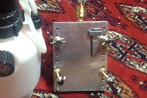

Danke, supernett! :P
Aber, ich befürchte, da landet ordentlich Bremsflüssigkeit IM Gummi und will dort bleiben!?
Ich brauche wohl Material, dass sich nicht vollsaugt.

Schraubaer hat geschrieben:Voila`!
Theo meinte sowas, wie meine beiden Rohrchen, die bis auf das Zielniveau der Flüssigkeit in den einzelnen Kammern hereinreichen.
Auf die Weise wird die Flüssgkeit nicht bis zur Kante hochgedrückt und es gibt beim Abnehmen dann nicht so eine grosse Schweinerrei.
Ich habe sie auch noch verschliessbar gemacht, dass auch ein Einkreiszylinder kein Problem sein sollte.
Mir fehlt nur noch eine Silikonmatte als Dichtung.
Servus
Danke,jez is der groschen gefallen. :lol: :lol: ;)

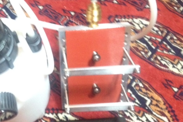

Nochmal speziell für Mopar! :mrgreen:

Heiner, Montag kann ich dir in der Firma Weichgummiplatten mitgehen lassen.
Habe alles von 25-80 Shore A und von 1-5mm dicke :lol:

Schraubaer hat geschrieben:Nochmal speziell für Mopar! :mrgreen:
:mrgreen:
Gruß Franz
1969 Dodge Coronet R/T 440cui
Re: Bremsenentlüfter
shar-k-iller hat geschrieben:Heiner, Montag kann ich dir in der Firma Weichgummiplatten mitgehen lassen.
Danke, aber reicht schon, dass mein Boss mit den Augen rollt!
