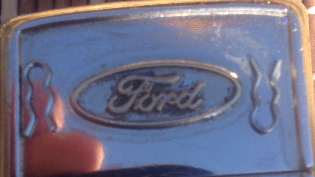

Es ist eine dieser kleinen Sicherungsklammern. Die womit das Gestänge von Choke gesichert wird. Hab es momentan provisorisch sichern können.

Den Dauersplint bekommst Du z.B. bei Carbs Unlimited zusammen mit der Stange....
Hilft Dir aber nicht bei Deinem aktuellen Problem....

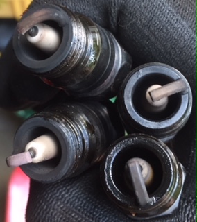

Hier mal die Kerzen von der linken Bank:
Re: Motor läuft wie ein Sack Nüsse
Au Backe, wie soll ich DIE Dir schicken, ohne Gefahr zu laufen, dass Die beim Eintüten, oder Auspacken wieder flöten gehen?
PN mal Deine Adresse!
