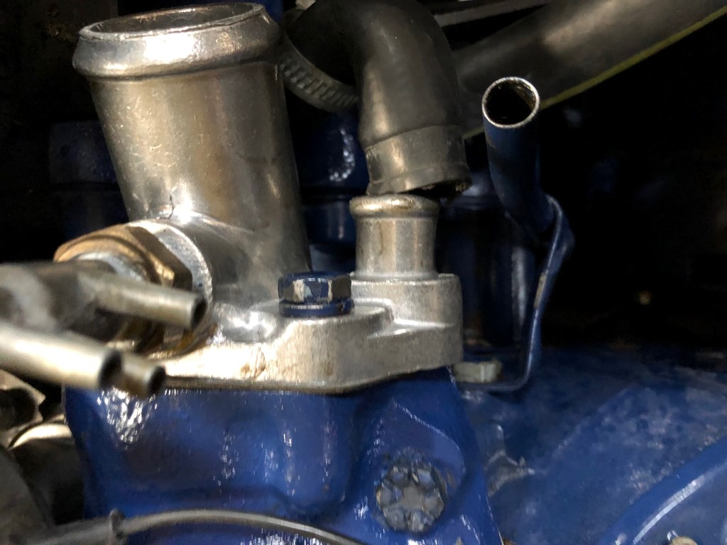

Dacht ich mir ich nehme das alte thermostatgehäuse, aber nein, die bohrungen sind nicht so tief auf der neuen spinne.. gott sei dank war ein neues gehäuse samt dichtung dabei (im vergleich zu meinem ein blingbling teil) das ist beim fuss um ca. 1 1/2 cm dicker, also passen auch die alten schrauben.
Jetzt ist allerdings folgendes problem dass der kurze 90grad Schlauch zu dünn am anschluss zum neuen thermostatgehäuse ist. Hätte man kontrollieren können, hat man aber schlicht und einfach nicht bedacht..

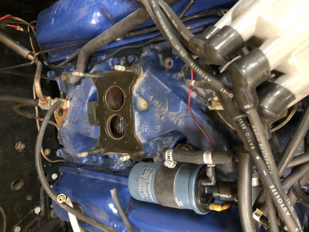

vorher

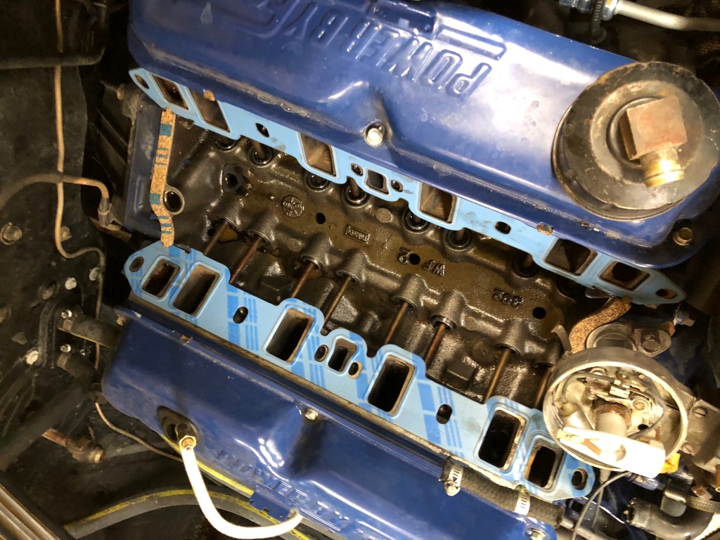

alte spinne runter, neue dichtungen rauf

und hier sieht man 1) den dickeren flansch und 2) dass der schlauch nicht passt

Habe mittlerweile rausfinden können dass es bei 69-71 bei den 302er Motoren Schlauche mit 15,8mm und 19mm Durchmesser gibt. Diese müssten passen;)

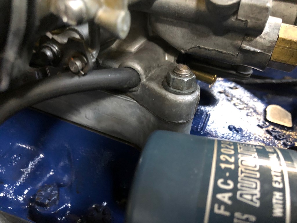

Die Bolzen waren, wenn komplett reingeschraubt, zu kurz.. Sieht man auf dem Bild. Abhilfe wäre einerseits eine längere Gewindestange oder die Bolzen nicht ganz in die Ansaugspinne eindrehen. Ich habe mich jetzt fürs erste entschieden weil ich keine längeren Stangen gefunden habe.

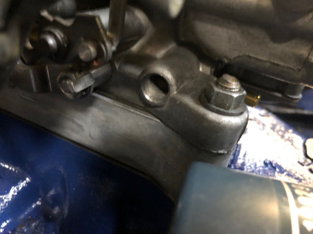

Problem Nr 2
Hier fehlt ein Anschluss für den Unterdruck. Wie ersichtlich habe ich den Schlauch jetzt einfach nur mal so reingesteckt;) Also suche ich dieses Teil. Anbei Link falls sowas wer haben sollte bitte melden. Möchte jetzt nicht in den Staaten bestellen

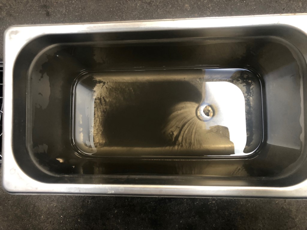

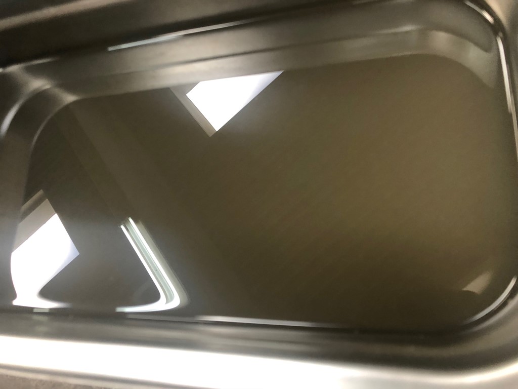

Hier ist die sülze aus dem Ultraschallgerät;)) Der Vergaser war zwar *sauber* aber naja..

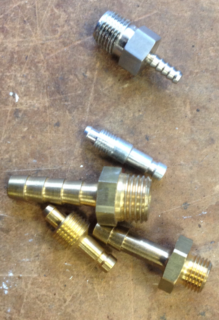

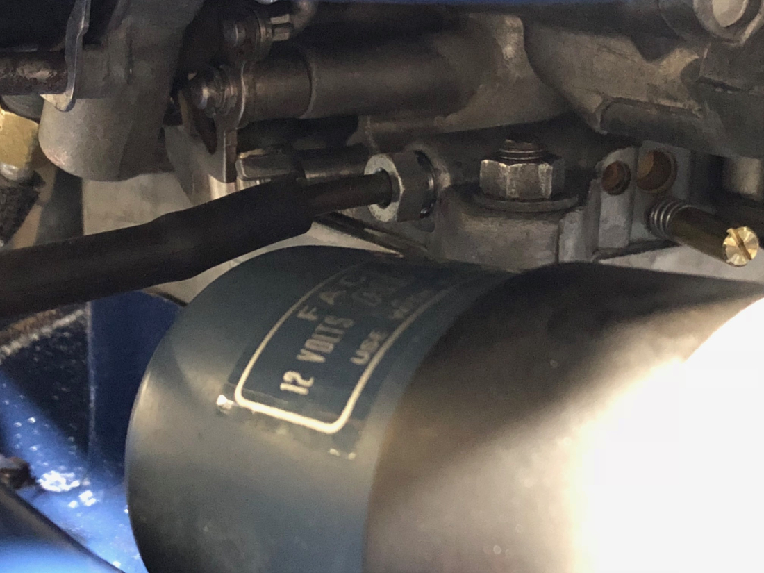

Bremsleitungsnippel, innen ists im vergaser ja konisch! Also nippel -> hinten und vorne den kopf(Schwammerl) aufpressen und das ding ist dicht;)))
Anbei Foto
Sollte eigentlich halten.. Testlauf war sehr gut :D
