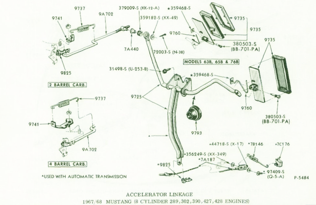

der Halter für die Rückholfeder ist unterschiedlich: der 2V-Halter ist kleiner und nach seitlich/hinten positioniert, der 4V-Halter ist länger und zeigt nach vorne (s. Grafik)
Der 4V-Halter dürfte in etwa so aussehen:
LG,

die grafik sehe ich, das bild allerdings nicht.. es gibt hier ein paar beiträge wo bei mir einfach nur *Bild* steht..
hat das was mit Firefix zu tun oder was ist da das Problem?
