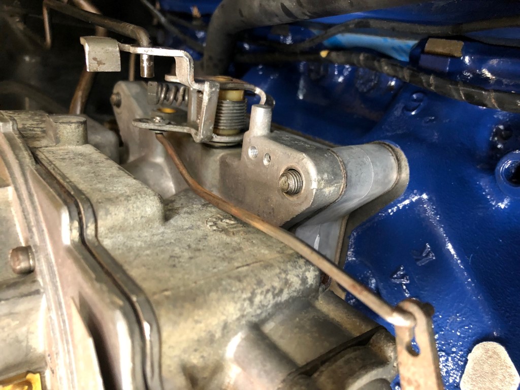

Die Bolzen waren, wenn komplett reingeschraubt, zu kurz.. Sieht man auf dem Bild. Abhilfe wäre einerseits eine längere Gewindestange oder die Bolzen nicht ganz in die Ansaugspinne eindrehen. Ich habe mich jetzt fürs erste entschieden weil ich keine längeren Stangen gefunden habe.

Hier fehlt ein Anschluss für den Unterdruck. Wie ersichtlich habe ich den Schlauch jetzt einfach nur mal so reingesteckt;) Also suche ich dieses Teil. Anbei Link falls sowas wer haben sollte bitte melden. Möchte jetzt nicht in den Staaten bestellen

Zum Thema Gasgestänge halter und feder.. Ja das sind tatsächlich andere. habe den Halter aber gedreht. Stelle dann ein Foto on.
Also bitte nochmal wer so einen Aufsatz hat bitte melden.
