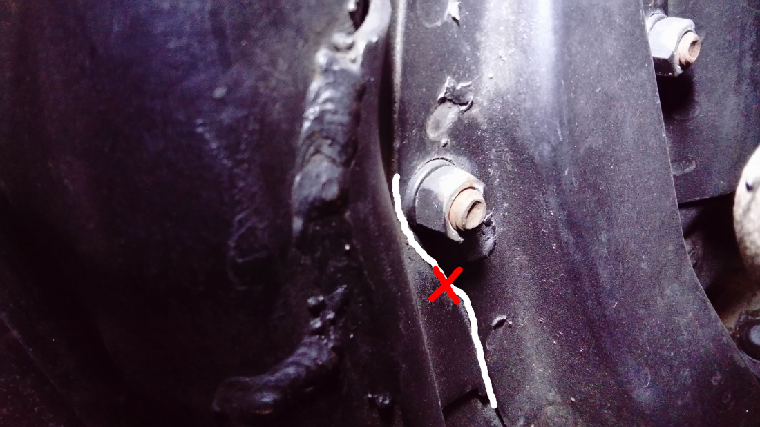

Da ich denke dass es thematisch hier ganz gut rein passt, habe ich noch eine Frage zum Shelby Drop.
Wenn ich 1 Zoll tiefer bohre, komme ich bei mir direkt auf einer Blechkante raus (siehe Foto, weiße Linie: Blechkante, rotes Kreuz: Bohrloch).
Ist das unbedenklich? Sieht es bei euch auch so aus?

Hi Ben,
ja, oft kommt man gerade an der Kante heraus.
Einfach mit einem ordentlichem Hammer platt klopfen.
Was mir aber nicht gefällt ist die Schweißnaht daneben - definitiv nicht original und ein Anzeichen dafür dass dort schon mal Risse waren.
--> Auf jeden Fall genau prüfen.

Ok, vielen Dank. Die Schweißnaht gehört zu den Verstärkungsblechen. Anscheinend war da irgendwann mal ein Big Block verbaut. Risse sind nicht zu erkennen.

BenX hat geschrieben:Da ich denke dass es thematisch hier ganz gut rein passt, habe ich noch eine Frage zum Shelby Drop.
genau die gleiche Frage habe ich mir vor zwei Monaten auch gestellt. Ist wohl bei den 67/68er so. Die Auflagefläche für die Federscheibe reicht aber aus, und das ganze wirkt auf jeden Fall stabil.
Ich hatte im Dr. Forum aber auch schon gesehen, das sich da welche passende Bleche eingeschweist haben.
Da ich aber weit weg von einem Schweißer bin, habe ich das nicht gemacht.
Mein Drop ist durchgeführt und ich bin zufrieden! :)

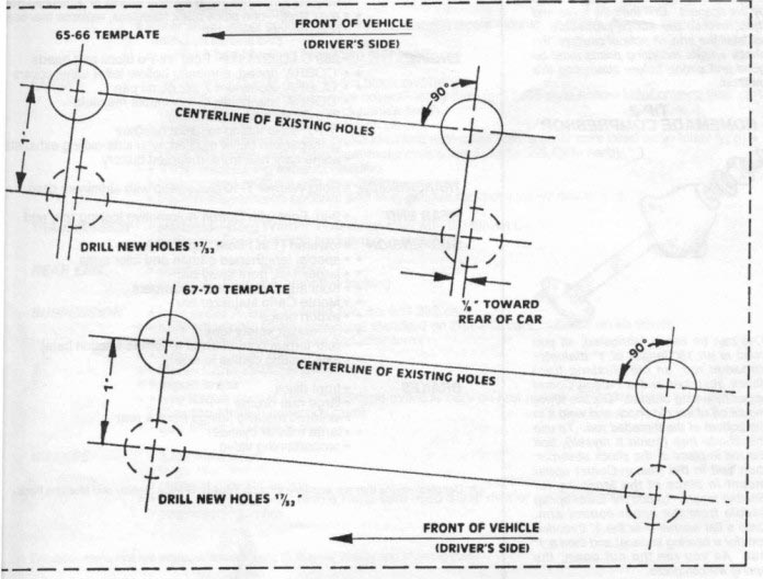

Jetzt bin ich etwas verunsichert:
Werden beim Drop die Löcher nicht um 1 Zoll höher gebohrt?
Re: Dezente Tieferlegung mit Komfort
Verfasst: Mo 9. Sep 2019, 12:34
von Schraubaer
Nee!
Verfasst: Mo 9. Sep 2019, 12:47
von 390cui
Ah ok, danke Heiner!
Dann ist das hier wohl falsch beschrieben?
