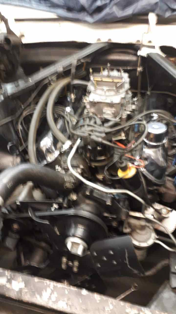

hi leute,
kurzes update, heute habe ich die probefahrt gemacht und muss sagen die ELGIN nockenwelle ist so ziemlich das beste was ich jemals eingebaut habe. die 0815 comp cam nocken sind ab jetzt für mich persönlich ein absolutes NO GO. der motor dreht jetzt viel seidiger und geht linearer von 1000-7000 rpm hoch. ich würde die nocke sogar als zivilisiert bezeichnen und kann diese NUR EMPFEHLEN!!
hier ein paar bilder vom zusammenbau mit harald.
dafür das wir NUR den motor mal in bereich rangieren wollten sind wir in 6 std recht weit gekommen
