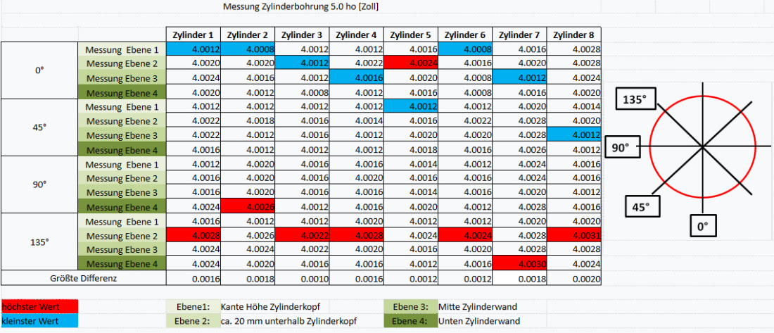

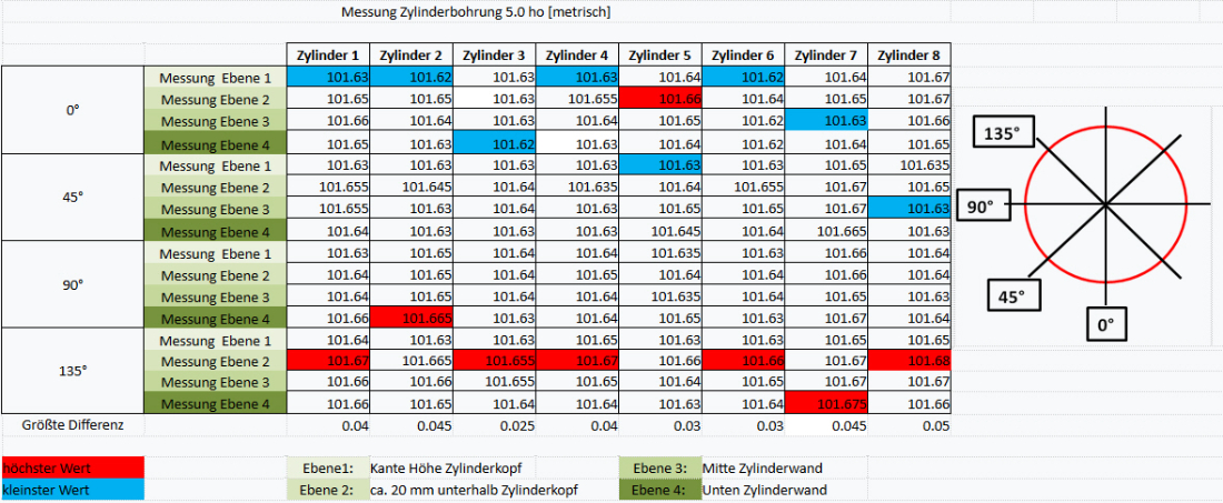

ich habe heute die Zylinderbohrungen mit einem Innenmesstaster vermessen (den habe ich vorher mit einer Mikrometerschraube kalibriert um auch absolute Werte messen zu können).
Hier einmal die Werte in einer metrischen Tabelle und einer Zoll-Tabelle:
Messung Zylinderbohrungen metrisch.jpg (606.68 KiB) 1023 mal betrachtet

Die Maßlichen Abeichungen finde ich nicht so groß....da sollte honen ausreichen??
Danke euch Markus
Messung Zylinderbohrungen zoll.jpg (626.34 KiB) 1023 mal betrachtet

Kann man so oder so sehen siehe meinen ersten Post. Deine Zylinder sollten 101.60mm haben weil da die Kolben schon ca. 0,04mm Spiel haben. Deine Messung hat bis zu 101.68mm also noch mal 0,08mm mehr plus die 0,04 also 0,12mm Spiel was ok ist,aber weit weg von neu und mit nachhonen wirst du auf ca. 0,14mm kommen. Merkwürdig ist auch das deine Zylinder oben erster 1cm , über der Kante zum Teil 101,67 haben was komisch ist da dort kein Verschleiß auftritt ,da dort nie ein Kolbenring hin kommt und der Kolben da auch nix berührt da viel kleiner als die Bohrung.

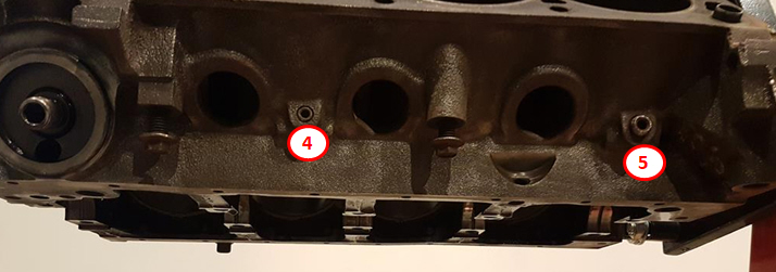

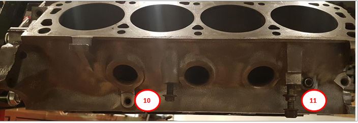

Kann mir jemand sagen, ob das Oil-Gallerie Stopfen sind?
Erstes Bild Motorseite links Nr. 4+5
Zweites Bild Motorseite rechts Nr. 10 + 11
Danke Gruß Markus

Nein, das sind Ablaufbohrungen für die Waterjackets links und rechts im Block. Ich würde da so kleine Hähne einbauen, wie sie als Ablauf an manchen Kühlern unten dran sind. Es reicht die jeweils hinteren damit zu versehen, da der Motor im eingebauten Zustand hinten tiefer hängt.
Das macht das Ablaufen lassen des Kühlwassers bei Wartungsarbeiten wesentlich einfacher, da das Kühlsystem dann wirklich zu 98% leerläuft und kein Rest mehr drin bleibt.

Kann mir jemand einen Tip geben, wo ich die Stopfen (4,5,10,11) her bekomme? Bei Rockauto habe ich die unter Engine Block Drain Plug gefunden...leider ausverkauft....
Kennt jemand eine andere Bezugsadresse oder weiß jemand das Gewinde....wahrscheinlich passt ja irgendein Standard-Verschlußstopfen?
