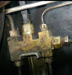

Re: Bremsen hinten lassen sich nicht entlüften;-(
Naiverweise bin ich nicht davon ausgegangen , dass es mittlerweile drei Möglichkeiten gibt, was ich da für ein Ventil sitzen habe. Habe ich unterschätzt. Ich verspreche ein Foto. Schaffe ich aber erst am Donnerstag.
ich bin es nochmal. Hier ist das Bild meines Ventiles.
Jo...das ist der von mir erwähnte Verteiler.
Lg Achim

- Schraubaer
- Beiträge: 12677
Mit dem Druckschalter für die Warnleuchte bei Druckverlust in einem der beiden Bremskreise.
Das war doch Deine ursprüngliche Frage!?
Ich wollte nur die Aufgabe des Ventiles kennen lernen, was bei mir an der Stehwand verschraubt ist.
Verteilt das nur die Bremsflüssigkeit nach VL / VR und H oder ist es ein Druckschalter für die Warnleuchte bei Druckverlust in einem der beiden Bremskreise. Oder beides

- Schraubaer
- Beiträge: 12677
Haben Achim und ich doch beantwortet!?
Beides!

- 68GT500
- Beiträge: 9721
Hi zusammen,
habe mir mal die Daten dieser einstellbaren Bremsdruck Reduzierventile angeschaut.
Mit so einem Ding im System kann Eure Luftdruck Entlüftung nicht funktionieren!
Der geringste Druck der durchgeht ist 100 PSI - ca. 7 bar - wenn das Ding ganz auf "Increase" steht.
Der Druck geht - nach Einstellung - hoch bis 3000 PSI (200 bar)
Da ich nicht glaube, dass ihr mit so hohem Druck an das Ding rangeht, ist es logisch, dass da hinten nichts rausgekommen ist...
Fazit: Konventionell entlüften !!
- Fixelpehler
- Beiträge: 1752
- Fuhrpark: Mustang 64
Schon erledigt...68GT500 hat geschrieben:Hi zusammen,
Der Druck geht - nach Einstellung - hoch bis 3000 PSI (200 bar)![]()
Heute alles zum zweiten Mal entlüftet. Mit neu eingebautem regelventil. Einmal mit entlüftungsgerät und dann nochmal ohne....
Alles prima... und knackiger Druck Punk mit dot 5
