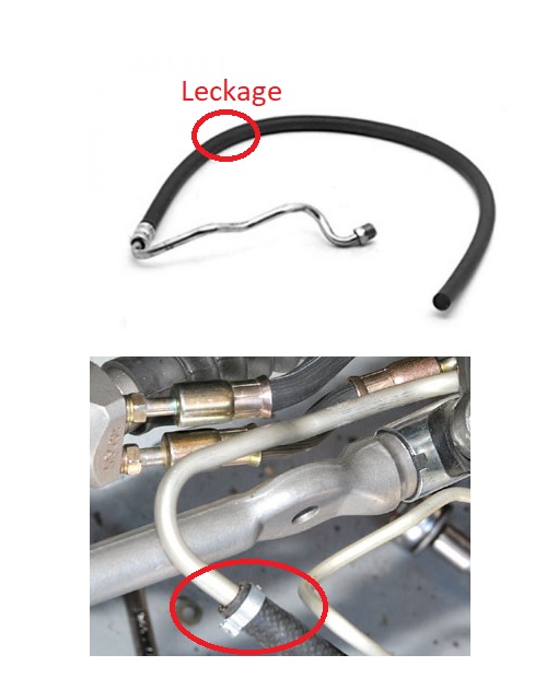

Also die Leckage ist definitiv am unteren Drittel des Schlauches.
Bei dir ist die Befestigung anscheinen auch nur mit Schlauchschelle, dann scheint das ja normal zu sein.
Auf den Produktbildern sieht das nach was industriell verbundenem aus.
Schön sauber dein Steuerventil :D

hat alles geklappt, Pony lenkt wieder sauber und mit genügend Öl auch ohne Geräusche!

Was hast Du nun erneuert? :?:

Den Schlauch der Rückführung.
