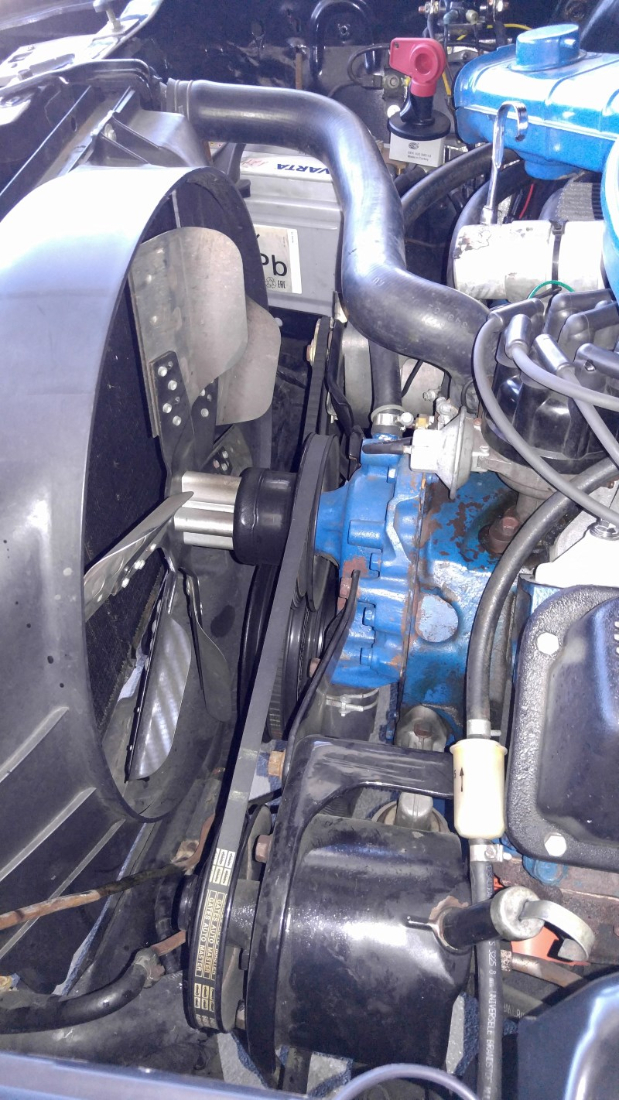

Ok, nochwas entdeckt. Ich habe schon viele Bilder gesehen, wo der 351C nur vier einfache Lüfterblätter verbaut hatte. Scheint dann wohl original so zu sein.
Hier meine Lüfter-Blätter:
Scheinen wohl "Flex-Blades" zu sein, mit sechs statt vier Blättern. Deshalb vermutlich auch die gesteigerte Kühlleistung.
Offenbar reichte einem meiner Vorgänger die Serienkühlung nicht aus - warum auch immer.....
LG,
Markus
LG,
Markus

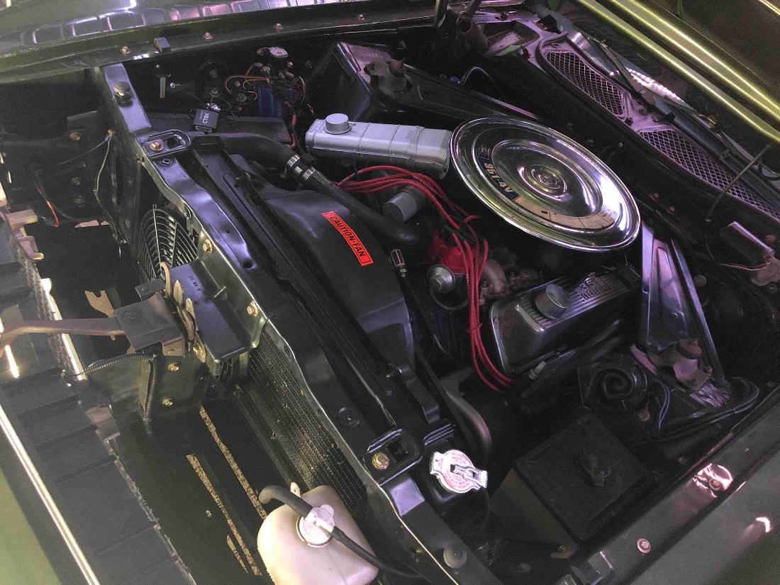

Re: Temperaturprobleme Mach 1 1973 351C
Hallo liebe Gemeinde,
ich wollte mich auch nochmal zu Wort melden.
Vielen lieben Dank erneut für die nützlichen Hinweise.
Ich habe anbei ein Bild angehängt.
Es gab einen anderen Luftfilter, neue Zündkerzen, neues Thermostat, neuen "Tempfühler" und einen elektrischen Zusatzlüfter mit Sensorsteuerung.
Der Zusatzlüfter lüftet nur nach dem Ausschalten nach und anschließend starte ich den Motor erneut um nochmal alles zu wälzen.
Das Auto läuft deutlich besser als vorher, die Temperaturanzeige ist jedoch nach wie vor sehr hoch. Gemessen mit einem Thermometer sind es oben am Kühler ca. 90 Grad, unten in etwa 73 Grad und am Motor (Kühlschlauchanschluss) in etwa 103 Grad nach 2h Dauerfahrt bei 70 Meilen.
Was sagt ihr dazu? Sollte ja auf Grund der vorherigen Aussagen im Rahmen sein.
Alles gut! Fahr weiter!DaNeubi hat geschrieben:Gemessen mit einem Thermometer sind es oben am Kühler ca. 90 Grad, unten in etwa 73 Grad und am Motor (Kühlschlauchanschluss) in etwa 103 Grad nach 2h Dauerfahrt bei 70 Meilen.
Was sagt ihr dazu?
Gruß Kiri
