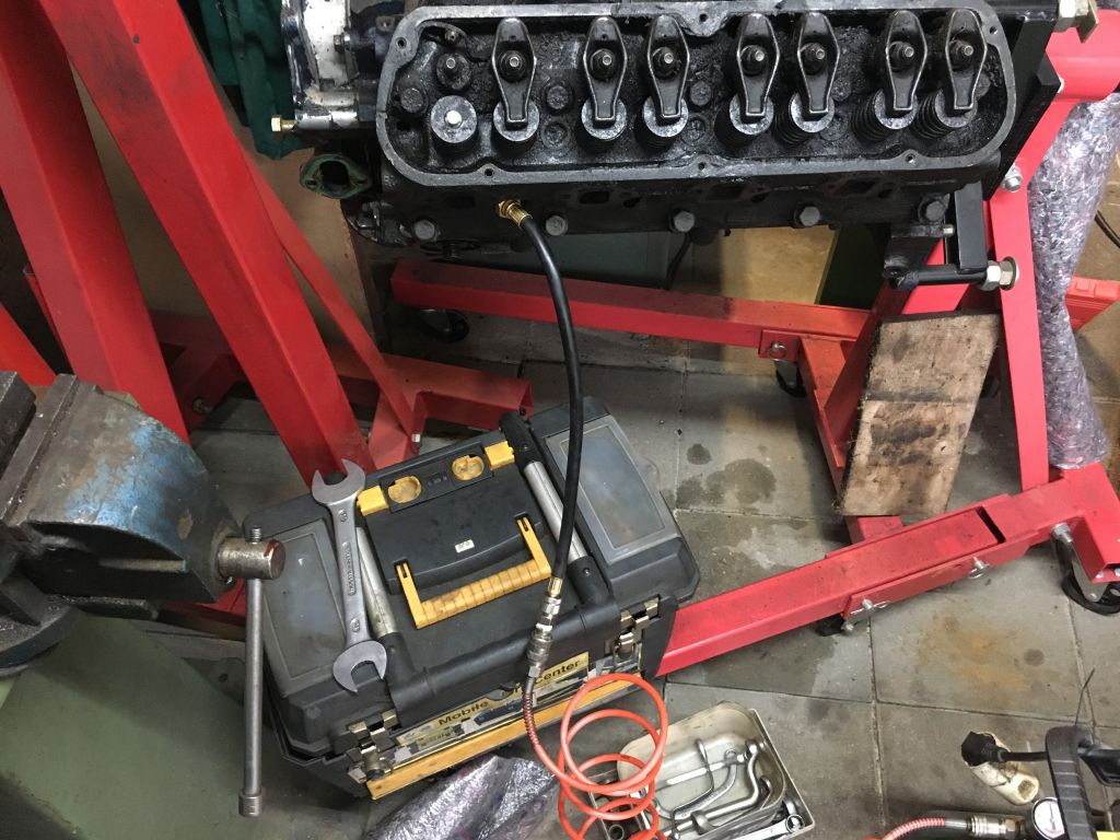

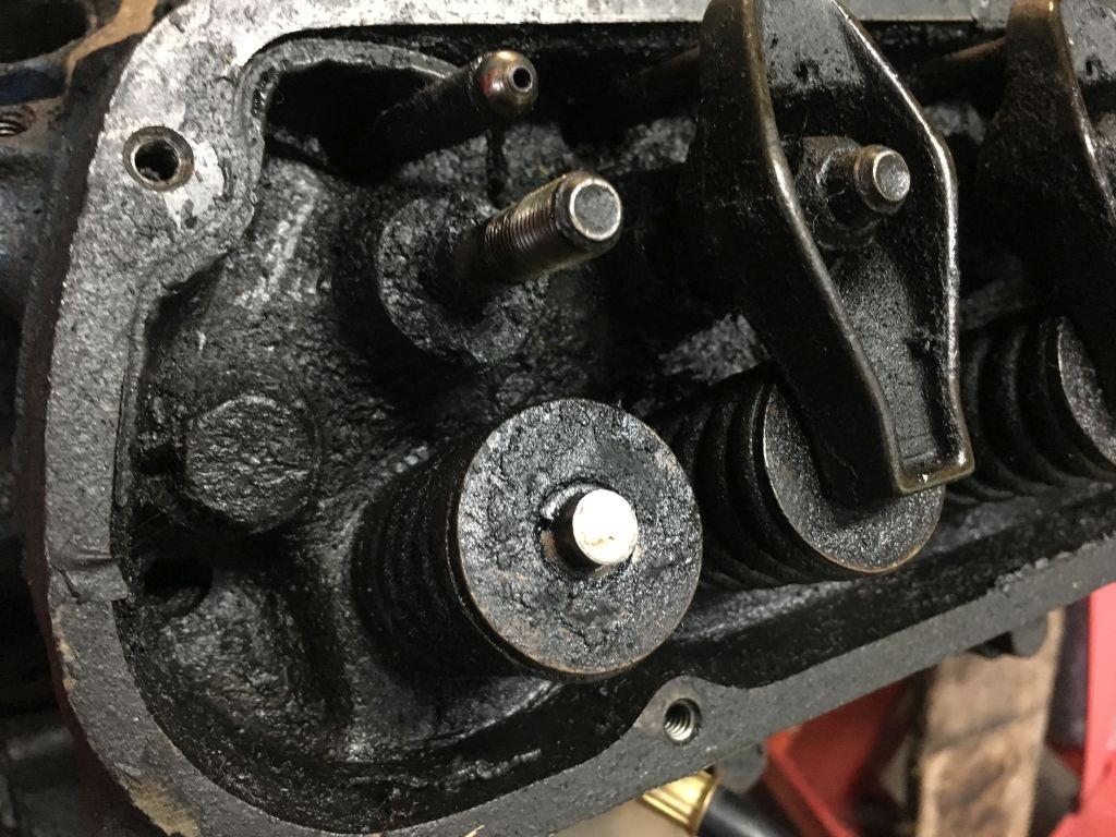

das bei RockAuto bestellte Spezialwerkzeug war mit FedEx in 3 (!!) Tagen da. Aber leider kann ich (noch?) nichts damit anfangen.

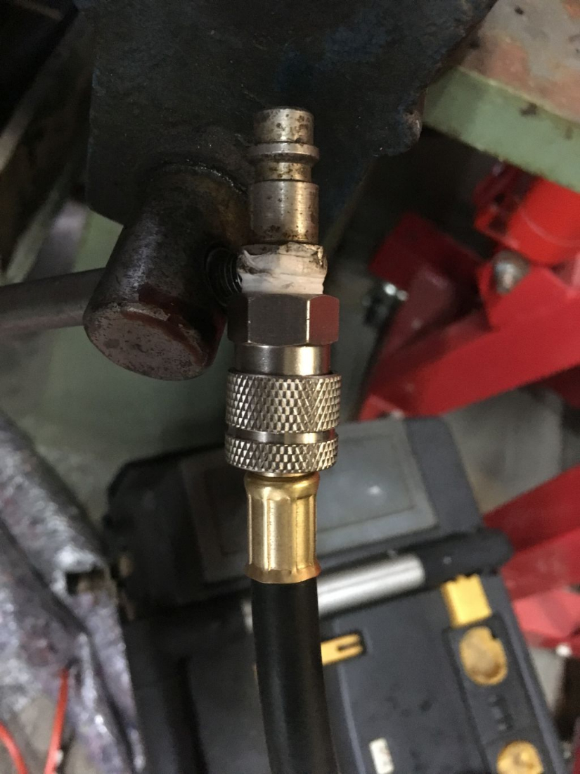

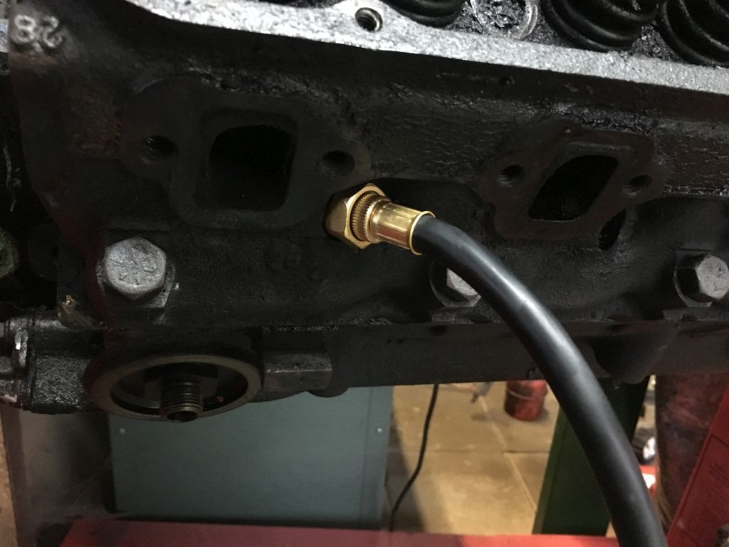

Den Druckschlauch habe ich recht zügig und ohne großen Aufwand zusammengebracht, siehe Bild.
Habe dann am alten Motor ausprobiert: 2 bar Druck aufs Kerzenloch gegeben (nicht mehr!!) und dann die Kurbelwelle langsam durchgedreht. Man hört dann deutlich ein sich ständig veränderndes Pfeifen, aber wenn beide Ventile geschlossen sind, hört man fast nichts. Die Druckprüfung müsste nach diesem Probelauf also auch beim 302er „Patienten“ gut funktionieren.

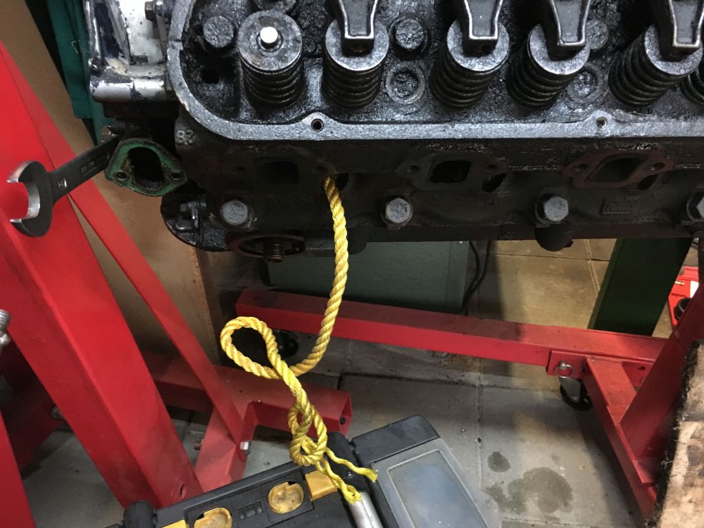

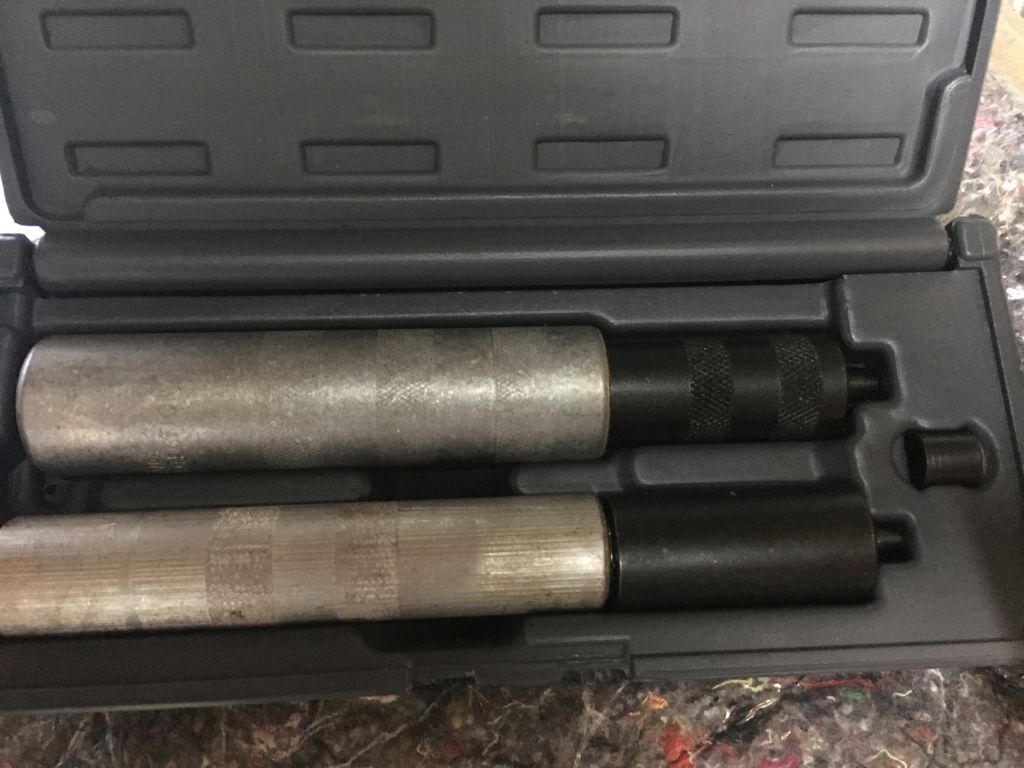

Dann wollte ich mit dem neuen Werkzeug die Halterung des ersten Ventils lösen (habe mir dabei jetzt doch mit einem Seil geholfen), aber ich weiß nicht, wie das gehen soll. Habe das Funktionsprinzip dieser Art „Schlagschrauber“ offenbar noch nicht verstanden.
Wie soll man die Keile lösen, wenn die Metallspitzen beim Schlag mit dem Hammer nicht fest sitzen, sondern sich über eine Feder in das Werkzeug hineindrücken, also nachgeben?
Und für was die kleine Metallhülse gut sein soll, hat sich mir bislang auch nicht erschlossen. Sie passt weder über den Ventilschaft noch in das Werkzeuginnere noch auf die Werkzeugspitzen. Die sehr knappe „Bedienungsanleitung“ gibt so gut wie nichts her, ich bin völlig ratlos.
Werde nächste Woche dann mal googeln und ein paar einschlägige Videos suchen. Oder kann mir jemand einen Praxistipp geben?
Bis dahin
Gruß Hajo
Bis dahin
Gruß Hajo

Wie kommst Du darauf, daß das Ding zum kloppen ist?
- Schraubaer
- Beiträge: 12677
Re: Metallisches Klappern linke Zylinderbank
Kann Deine Entscheidung auch nicht so ganz nachvollziehen!
- Schraubaer
- Beiträge: 12677
Hab' mir mal die Bedienungsanleitung von dem Tool angeschaut und jetzt auch 'ne Idee, warum Deine Keile so schrottig waren und nicht hielten!
- Schraubaer
- Beiträge: 12677
Derart präzise Teile mit dem Hammer platzieren, ich weiß nicht?
