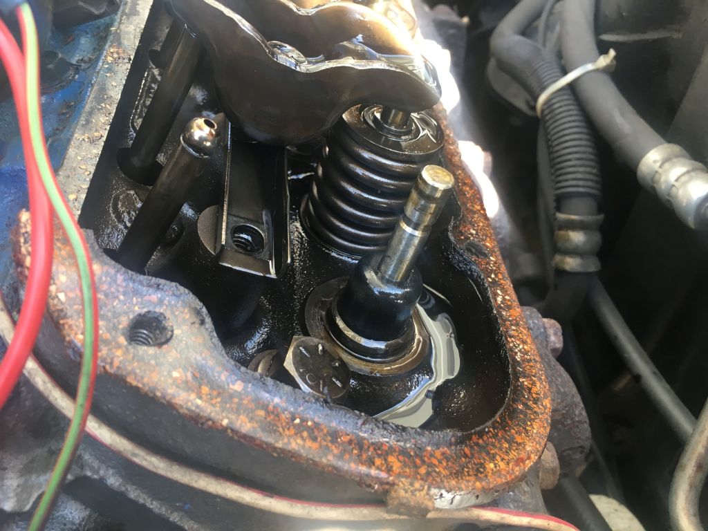

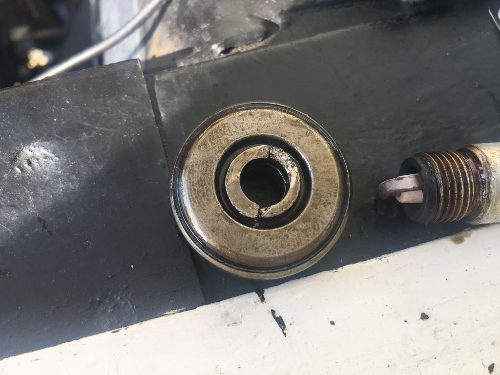

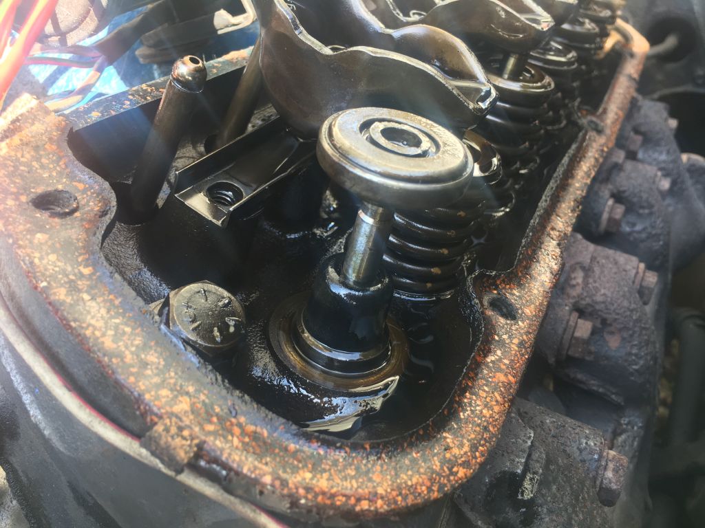

Re: Metallisches Klappern linke Zylinderbank
Schon mal danke für die Tipps!
Ich habe den Eindruck, dass noch nichts kaputt ist, aber wer weiß ...
Ich würde gerne - wie in dem Video - das Ventil mit Druckluft heben, dann wird sich zeigen, ob schon 'ne Ecke aus dem Ventilteller raus ist oder so. Dafür fehlt mir aber noch das passende Anschlussstück. Gibt's das zu kaufen?
Habe auch den Knopf für die Dateianhänge wieder gefunden ...
- IMG_2373klein.jpg (103.45 KiB) 2848 mal betrachtet
- IMG_2372klein.jpg (141.13 KiB) 2848 mal betrachtet
- IMG_2371klein.jpg (148.09 KiB) 2848 mal betrachtet

- Beiträge: 5035
- Wohnort: Ruhrgebiet
Kannst Dir eine Zündkerze umfunktionieren, um Druck in den Zylinder zu bringen. Oder was von der Stange, z.B.
https://www.ebay.de/itm/PKW-Druckverlus ... SwY4pZZz3t
Es geht nicht darum, ob eine Ecke an dem Ventil fehlt, sondern ob es evtl. krumm ist und die Ventilführung beschädigt ist....

- Beiträge: 5035
Wenn Du das Ventil nicht mit den Fingern bewegen kannst, hast Du schon ein Problem. Druckluft braucht es dazu nicht.... pass auf, das das Ventil nicht in den Brennraum fällt, wenn Du rumfummelst....aber der Zylinderkopf muss wahrscheinlich eh runter....
- Schraubaer
- Beiträge: 12677
Die Hoffnung stirbt bekanntlich zuletzt.
Wäre aber wirklich 'n Wunder, wenn das ohne Flurschaden abgeht!
