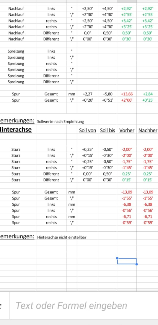

So anbei meine Messwerte

ok, bei diesen Werten von 13mm Nachspur :shock: ( falls richtig vermessen wurde ) stimmt an der Achse wirklich was nicht :o .

Hast du deinen Sturz (egal ob positiv oder negativ) an der Hinterachse mal selbst nachgemessen? Wenn überhaupt vorhanden.
Das geht ziemlich schnell und ziemlich einfach selbst. Es braucht nur einen graden Untergrund, einen Winkelmesser sowie eine Wasser Waage...
Das würde ich als allererstes mal machen, bevor ich Schweiße Säge oder was neues bestelle..
