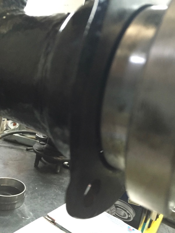

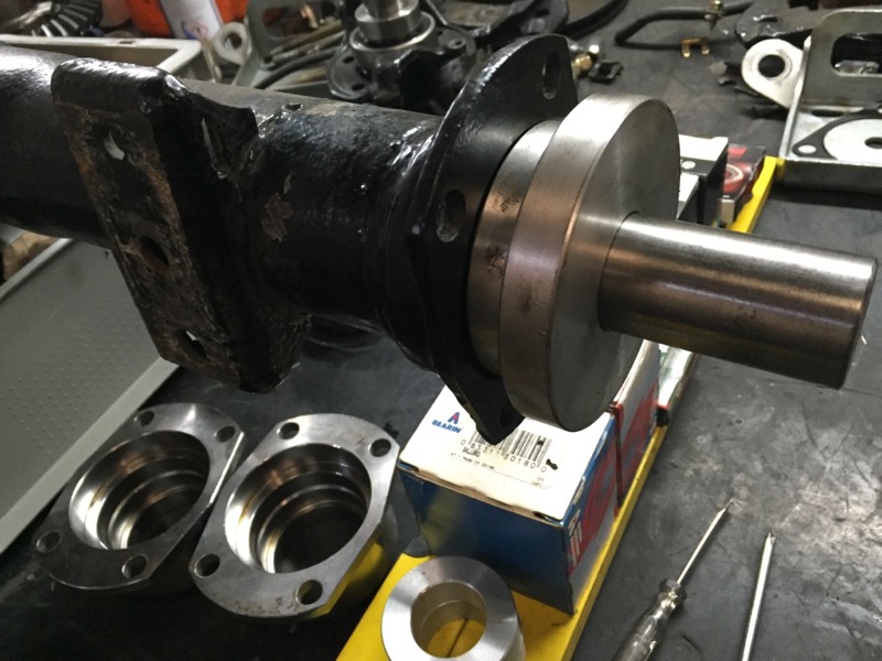

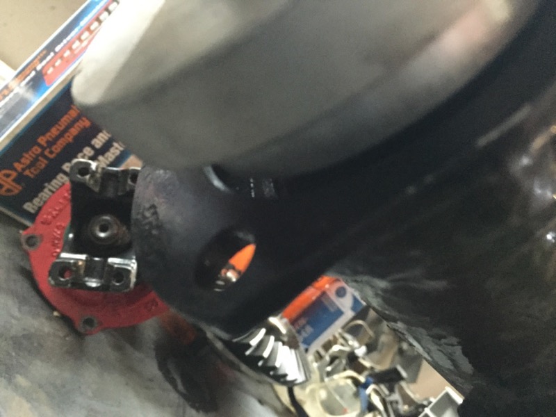

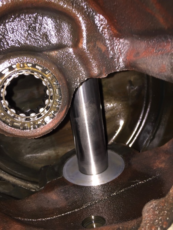

Das halte ich für ziemlichen Unfug. So vermisst man nicht, ob eine Starrachse gerade ist. Dafür gibt es spezielle Vorrichtungen - ich hab mir meine selber gebaut. Eine Präzisionswelle, die mit ein paar Alustücken durch die Lageraufnahme vom Diff und die Achsrohre geführt wird.

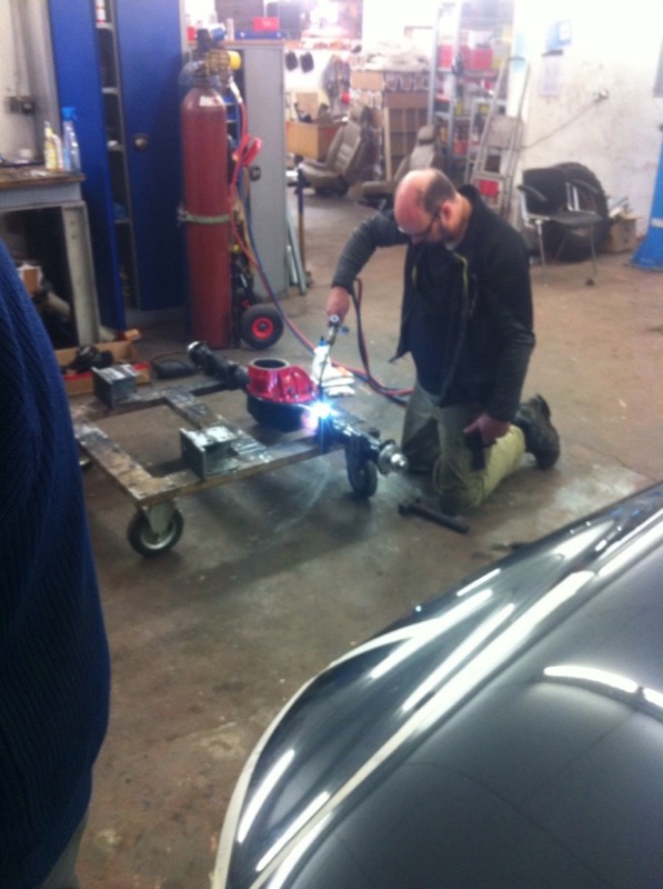

Am ehesten wird dabei rauskommen, dass die Achse - meist nur leicht - verbogen ist, was nach 50 Jahren keine Seltenheit ist. Die Achse kann man dann mit der Flamme wieder vorsichtig richten.
Eine Achse mal eben so zu zerlegen und dann neu zusammenzuschweissen ist nicht ganz so trivial, dafür braucht es oben genannte Vorrichtung, um die Teile überhaupt gerade Aufspannen zu können.

Deine Frage ist hier schon beantwortet worden. Frag doch einfach die Werkstatt Deines Vertrauens, ob die das hier können:
