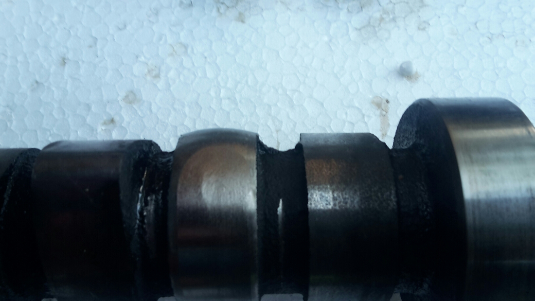

Hallo Heiner,
wenn Du nur "ein paar Monate" überbrücken möchtest, klar --> neue Nocke und neue Lifter und eine Stößelstange.
Dann mehrfach alle paar Hundert km Öl-Filter wechseln - so wird ein Großteil des Mülls eingefangen - aber halt nicht alles.

Re: Meiner klackert auch!
Beitrag von Windsor »
Hi (ner), :D
Tut mir leid für die Misere! Ich leide mit dir.
Magst du mitteilen welches Öl du verwendet hast und wie lange die Bauteile gelaufen sind seit dem Break-In?
Eine Ahnung warum das passiert ist?
Gruss Oli
Keine Ahnung, wann, wer, wie (oder überhaupt!?) das Break in gemacht hat, war vor meinem Kauf!
Mit welchem Öl, wie lange vor meiner Zeit der Motor gepeitscht wurde, weiß ich natürlich auch nicht!
Bei mir hat das Triebwerk regelmäßig Ravenol bekommen, wie meine vorherigen Oldies.
Bin jetzt mit dem Ausbau der restlichen Hydros und der Nocke noch nicht weitergekommen um zu sehen, wie das restliche Verschleissbild ist.
2019-10-05 15.30.28.jpg (496.16 KiB) 557 mal betrachtet
2019-10-05 15.26.58.jpg (565.36 KiB) 557 mal betrachtet
Ich denke mal, es gab kein break in! :evil:
