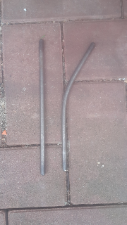

Hat's mich auch mal wieder erwischt.
Dabei fuhr ich wie'n Opa gerade!
2019-09-20 17.29.14.png (141.42 KiB) 1228 mal betrachtet
2019-09-20 17.29.41.png (103.71 KiB) 1228 mal betrachtet
Mal sehen wie groß der Flurschaden ist und wie teuer es wird!

Wirklich nur beim NORMALEN fahren? Hoffe der Schaden ist nicht so hoch.
Re: Meiner klackert auch!
Tja, mal sehen, wenn ich mich nach unten durchgebuddelt habe! :|
Die betroffenen Hydros haben kaum Widerstand!

Ein defekter Hydro richtet so etwas an?
Aber dann sollter er sich wohl nicht durchdrücken lassen.
Ist das Ventil frei, lässt es sich runter drücken?

Nö, meinte wenn der Kollege festgegangen ist und seinen Job mit dem Ausgleichen nicht mehr nachgegangen ist, ansonsten wohl nur rausgesprungen wegen kollabierten Lifter, was ist mit dem Ventil, freigängig?
Für heute Feierabend. Morgen Valley freigraben, Kipphebel und Wellen raus, dann kann ich alle Ventile testen.

erst mal richtige Analyse machen, bevor Du irgend etwas zerlegst.
Welches ist den die krumme Stösselstange ?? Einlass oder Auslass?
Ein möglicher Ablauf könnte sein:
- Auslass Stösselstange wegen zu viel Spiel heraus gehüpft
- Gegen den Druck im Zylinder kann das Einlassventil nicht geöffnet werden, daher Stößelstange krumm gedrückt.
Dein Bild suggeriert aber, dass die Auslass Stösselstange krum ist ...
