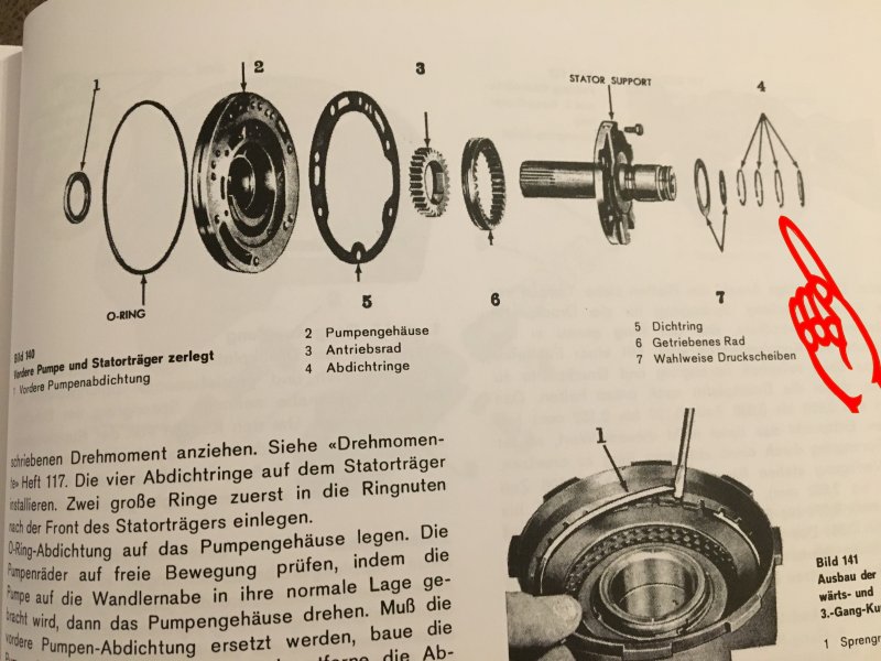

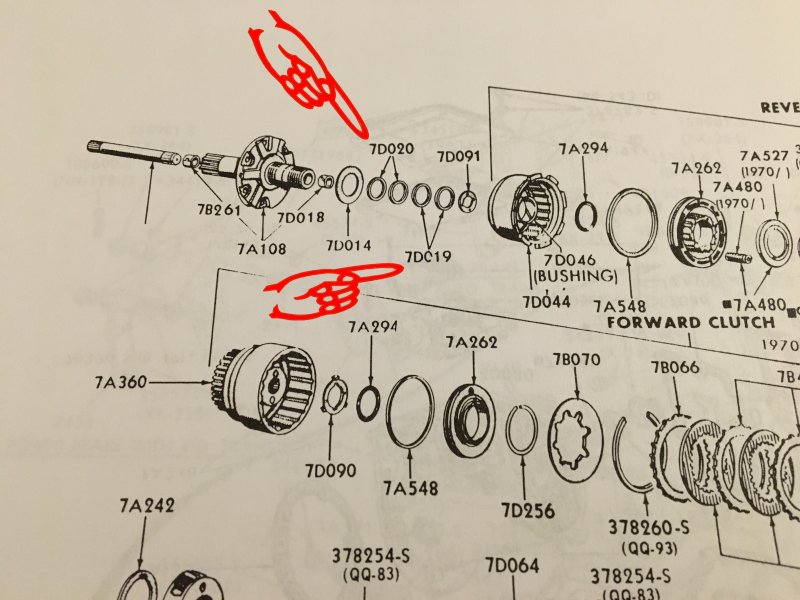

Ein neuer Wandler bringt in dem Fall absolut nichts.
Das Ventil sitzt nämlich gut versteckt im Stator...
Ein Ersatzteil dafür ist mir in den letzten 40 Jahren nicht untergekommen.
WAS aber eventuell in Betracht zu ziehen ist sind die Dichtringe (aus Metall, wie Kolbenringe im Zylinder) am Stator!
Wenn die völlig verschlissen sind gibt's das gleiche Symptom wie ein kaputtes Rückschlagventil.

Jetzt brauch ich Automatikgetriebelehrstunde :lol:
Der Stator sitzt wo?
-ONE LAST RIDE-
mado
Beiträge: 776
Wohnort: Dortmund
Re: Automatiköl unterm Auto
Beitrag von mado »
minolpirol hat geschrieben:Jetzt brauch ich Automatikgetriebelehrstunde :lol:
Hallo Lukas,
ich bin jetzt echt nicht der Spezialist dafür, aber ich denke es sind die auf den untenstehenden Bildern markierten Dichtringe gemeint.
Die sitzen an der vorderen Pumpe am Statorträger.
Diese Dichtringe haben wir beim Workshop getauscht (wie so ziemlich alle Verschleißteile).
Dazu muss das Getriebe aber raus.
Ich hoffe ich erzähle hier keinen Blödsinn.

Okay, d.h. der Stator sitzt im Getriebe und hat nichts mit dem Wandler zutun?
