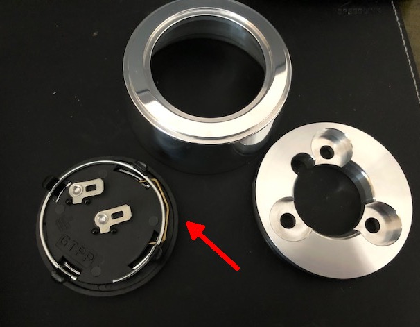

So, der GTPerformance Hi-Rise-Knopf sieht schon mal gut aus.
Diese Anleitung hier lag zwar nicht dabei, aber ich sehe, die Feder fehlt bei 70sportsroof302 auch. Vor dem Einbau entfernt?
Re: Grantig wegen abfallenden Hupenknöpfen?
Verfasst: So 11. Okt 2020, 21:02
von 70Sportsroof302
Ja, die Feder muss raus. Sonst gibts nen kurzen. Über die wird der Hupenknopf geerdet, das darf er aber mit dem Adapter nicht sein.

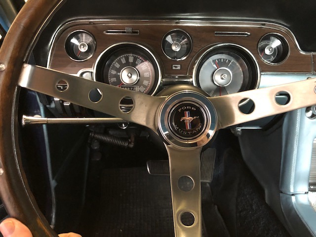

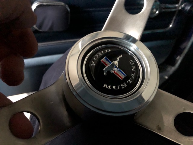

Und auch hier noch ein Abschlussbild, weil Huptest bestanden. Der GT3 Mustang Knopf gefällt mir sehr gut und for rund 55 Euro hat man eine gute Lösung für alte Grant Classic Lenräder. Die Lösung geht auch ohne neuen Adapter, nur breitere Litzen an den Kabeln und eben die rausstehende Feder abknipsen wie oben gesagt.
Die mitgelieferten 3 Schrauben sind minimal kürzer (ca. 1mm) als die vom Original-Grant Classic Adaper, haben theoretisch noch genug Grip über die Gewinde, aber man sollte sich ggf. entsprechend längere besorgen mit glattem Teil unter dem Schraubenkopf, was zu empfehlen ist..

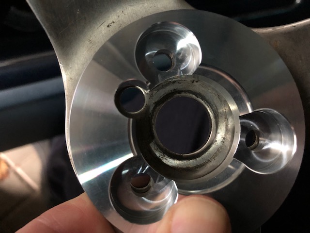

Hallo Zusammen,
Ich hatte mir auch den Hi-Rise Knopf gekauft und gestern das Lenkrad von original auf Grant gewechselt. Den Knopf konnte ich nicht verbauen, da die Gewindestange der Lenksäuke zu hoch raus stand. Also man könnte den hupenknopf gar nicht auf setzen. Habe mir dann einen 5mm starken Adapter gedreht. Jetzt passt es.
Problem:
Als ich den den Batterie Trennschalter das erste Mal nach dem Einbau runter drehte, knisterte es und qualmte vorne in der Nähe des Bremskraftverstärkers. Ich denke das die Kabel Kontakt zur Lenksäuke hatten.
Ich habe da nämlich noch nichts isoliert.
