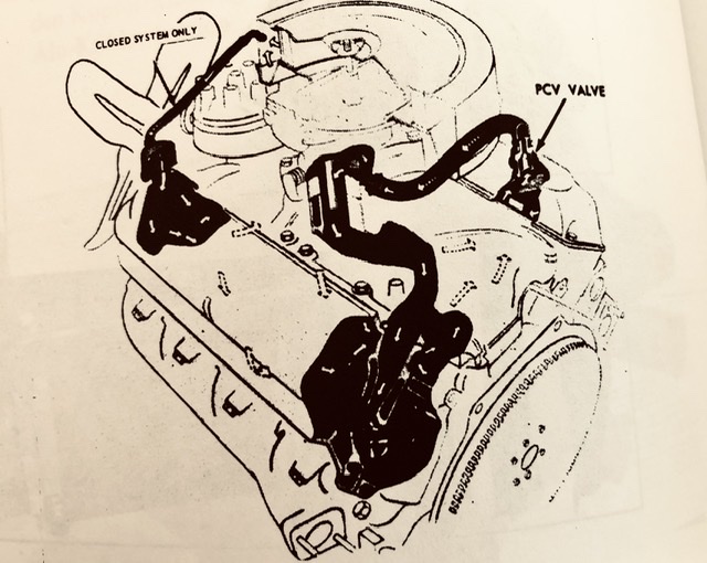

Nur als Ergänzung: Ab 68 waren die PCV- Systeme erst geschlossen, vorher offen. Dann war die Öleinfüllkappe auch erst abgedichtet und hatte die Schlauchzuführung vom Luftfilter.
Man beachte den geplanten 427er.
Wolfgang

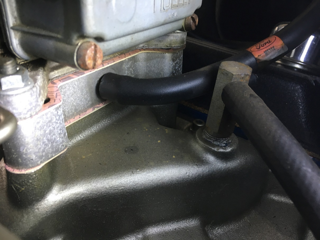

jetzt habe ich auch eine Frage:
68er System: So sieht es bei mir aus:
1) Beifahrerseite Ventildeckel geht über einen Deckel ein Schlauch in den Spacer des Vergasers.
2) Fahreseite Ventildeckel ist geschlossen - keine Leitung sonstwo hin
Die Leitung zum Spacer vom Vergaser sollte man von Zeit zu Zeit Reinigen? Habe ich das richtig verstanden?
Gruß Frank
- T5owner
- Beiträge: 3541
- Fuhrpark: 1968 T-5 FB
Re: Geruch im Auto " Abgase / Motor " ect ???
Motor aus 68? Aber Du hast sicher eine Öleinfüllkappe auf der Fahrerseite ? Unten offene Löcher in der Kappe oder mit Gummidichtung? Da muss Luft mit rein. Auf der Beifahrerseite muss das passende PCV Ventil rein, damit im Leerlauf nicht alles angesaugt wird. Verschlechtert u.U, den Leerlauf.
So ist das gedacht.
So ist das gedacht.
Wolfgang

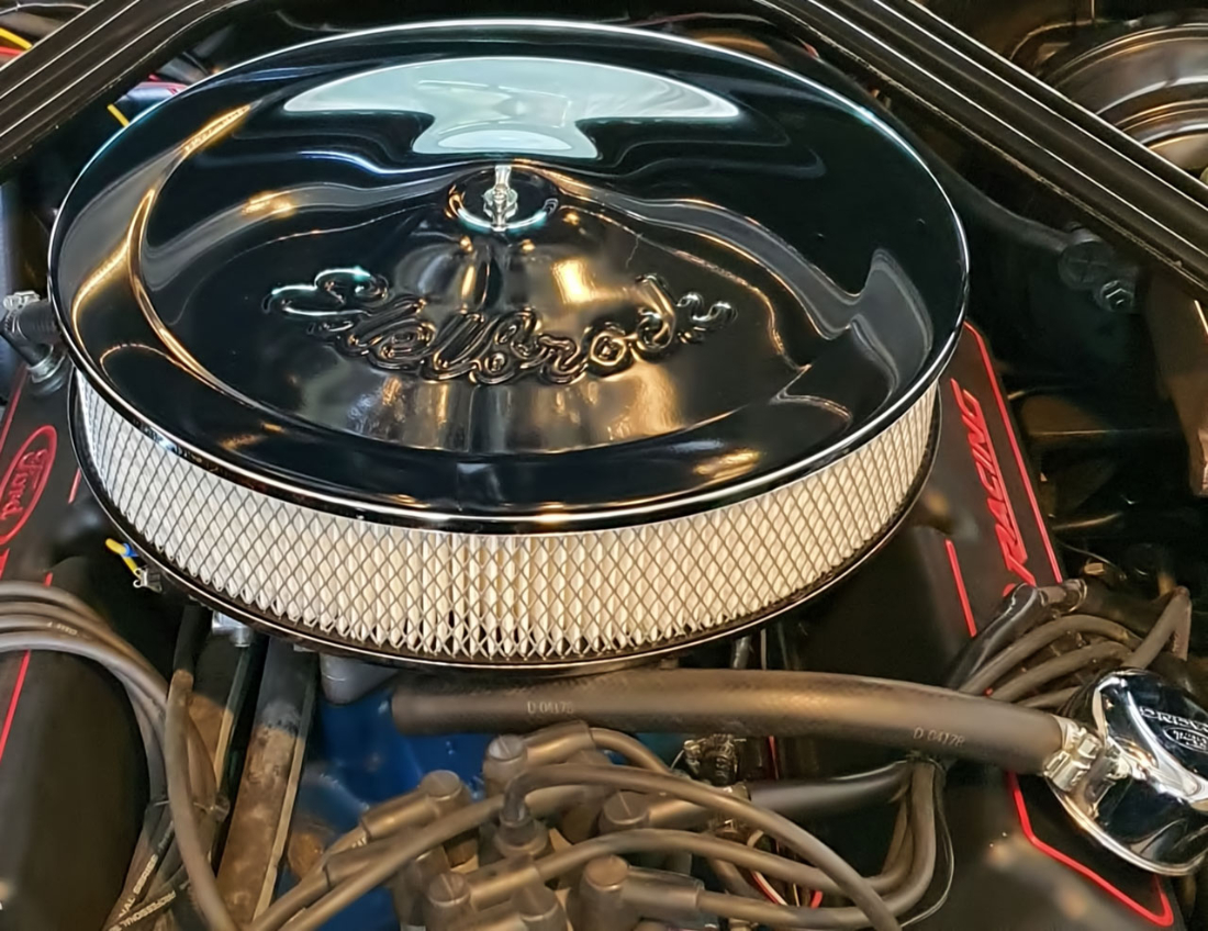

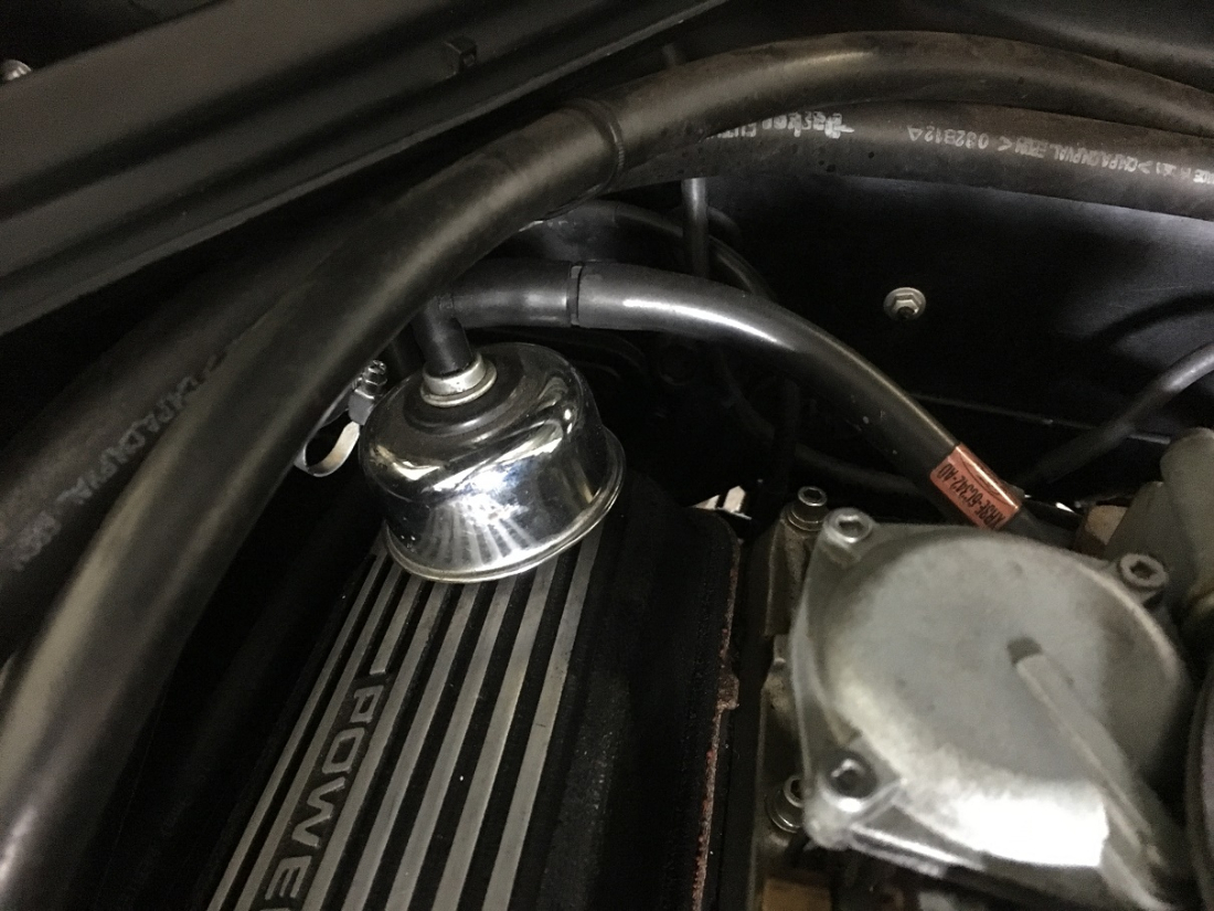

Bei mir ist die Öleinfüllkappe mit einem Schlauch versehen, der direkt in das Original- Luftfiltergehäuse geht. Ich wollte einmal testen, was da angesaugt wird und habe den Schlauch aktuell durch einen transparenten ersetzt. Sieht sehr sauber ohne Rückstände aus. Der Edelbrock hat 2 Stutzenvorbereitungen vorgestanzt. Die Stutzen muss man zusätzlich bestellen.
Holger
Holger

@v8fan - von der Fahrerseite Ansaugung vom Luftfilter ist ja auch korrekt und sauber.
Von der Beifahrerseite sollte das korrekte (je nach Motor) PCV-Ventil im Deckel sein und von da der Schlauch zur Vergasergrundplatte (Stutzen). Da wäre der transparente Schlauch mal interessanter. Den zweiten beifahrerseitigen Stutzen im Edelbrock oder Motorsport (hat auch 2) muß man verschliessen.
Nichtsdestotrotz funktioniert es ja bei den meisten auch so, aber wenn der Leerlauf Probleme aufwirft, es stinkt und Ölschlamm im vermeiden hilft, macht man es besser wie gedacht, um die Ölnebel zu entsorgen.
