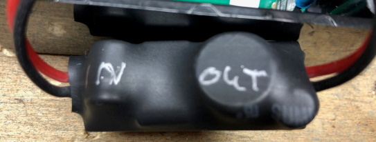

und für alle, die auch den Conrad Spannungsregler verwenden wollen.
Hier sieht man wo 12V in und 6V out ist Hanns
