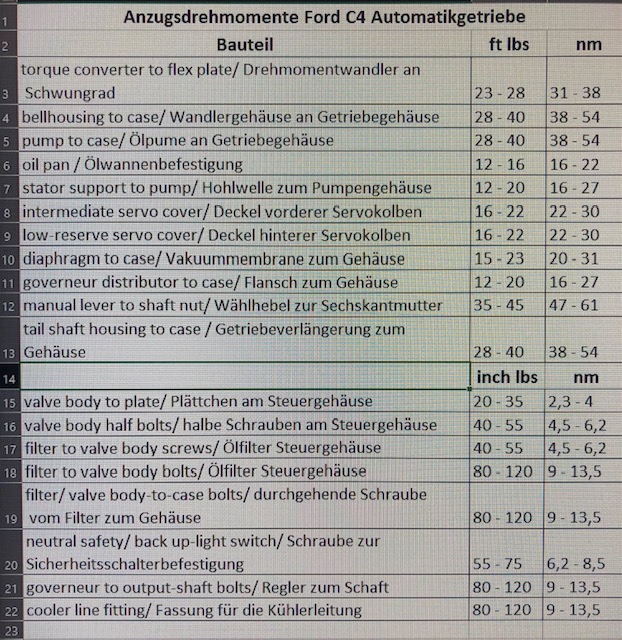

Moin und vielen Dank für die Drehmomente, aber welches bekommen denn die Bremsbänder beim einstellen?

GMHarry hat geschrieben: ↑Fr 8. Aug 2025, 14:07 Moin und vielen Dank für die Drehmomente, aber welches bekommen denn die Bremsbänder beim einstellen?
....den Thread gelesen??
Theo
Re: C4-Getriebeüberholung
Verfasst: Sa 9. Aug 2025, 14:23
von GMHarry
Jetzt ja. 🤭
Danke.
